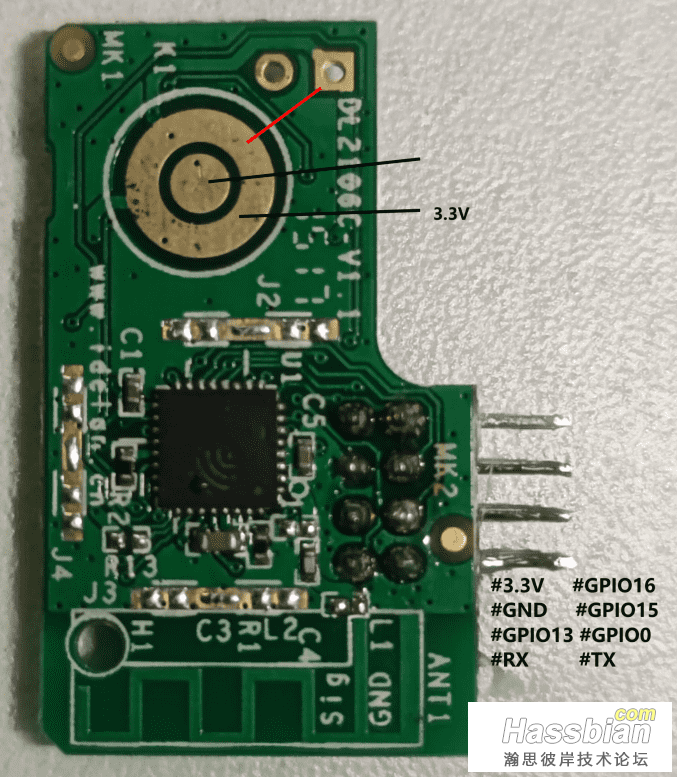

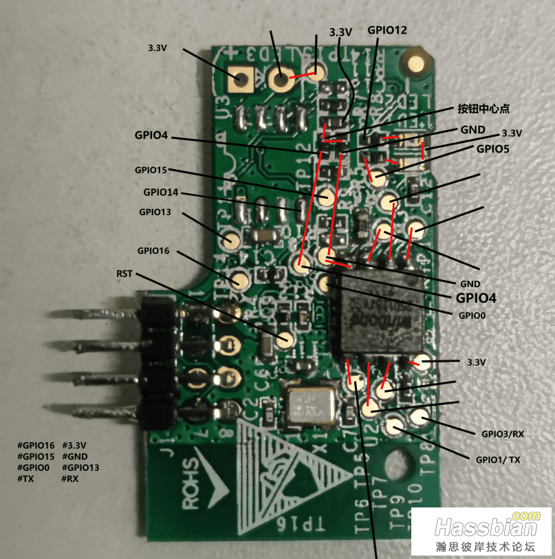

闲鱼鸿雁智能插座带USB和电量统计,官方系统如何直接接入homeassistant?
有教程都是说刷tasmota或esphome然后接入hass。
官方系统其实也挺好用的,尤其是电量统计,可以按小时,按天,周,月统计,不过无法和其他设备联动。
请教大佬,如何用官方固件接入hass呢?就像小米那样的插件之类的
附上自己测的点位图:
红线表示连在一起的
