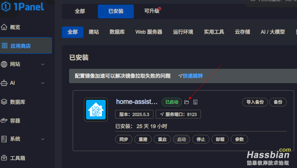

此教程针对1panel面板从应用商店一键安装的homeassistant,虽然也是docker版,但是在安装hacs时和纯docker安装的hass有出入。

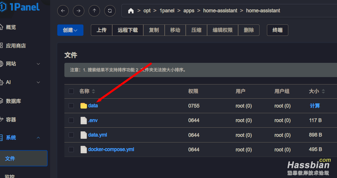

1,从https://github.com/hacs/integration/releases 下载hacs.zip。

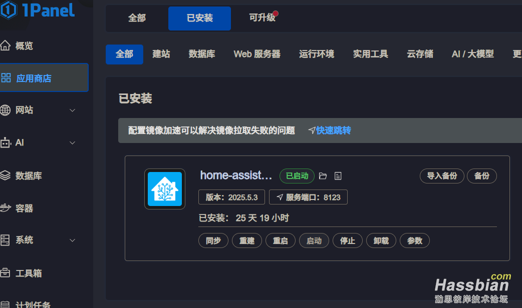

2,打开1panel面板,从应用商店 已安装 找到hass,点击文件夹图标进入安装目录。

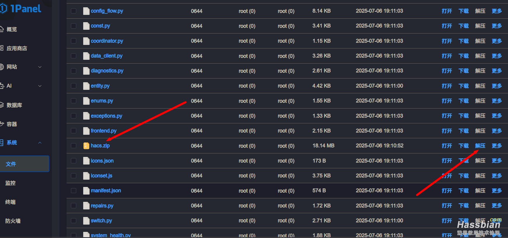

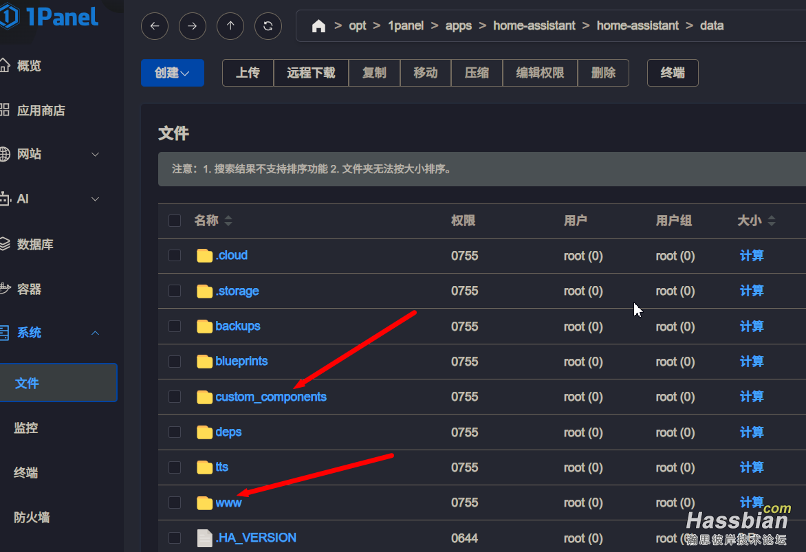

3,进入data目录,创建 custom_components 和 www 两个文件夹,权限默认。

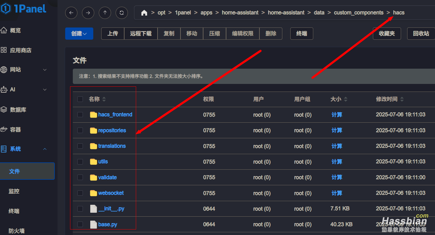

4,进入custom_components文件夹,创建hacs文件夹。上传下载的hacs.zip文件到hacs文件夹,解压到hacs目录。(注意目录格式)解压完hacs.zip就可以删掉了

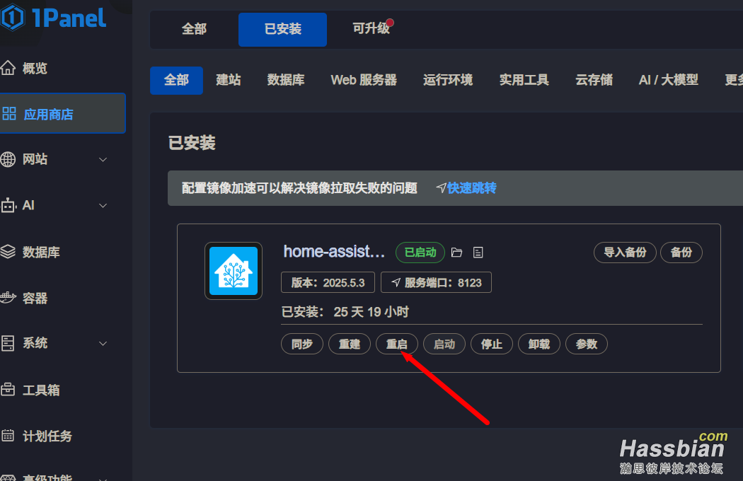

5,重启hass。

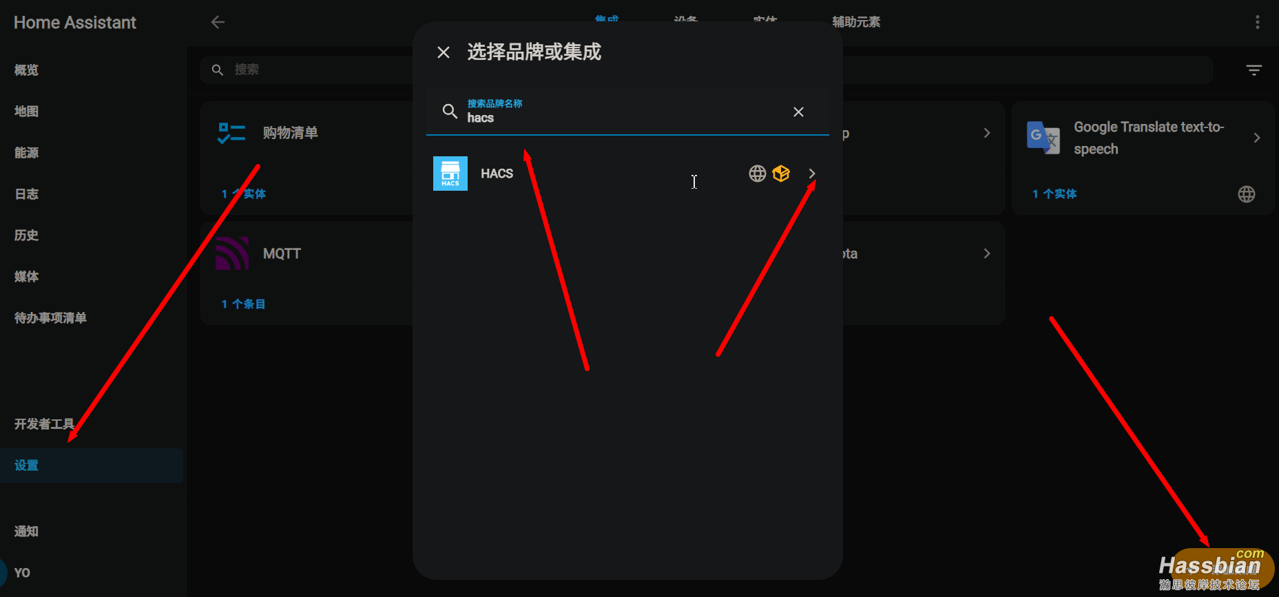

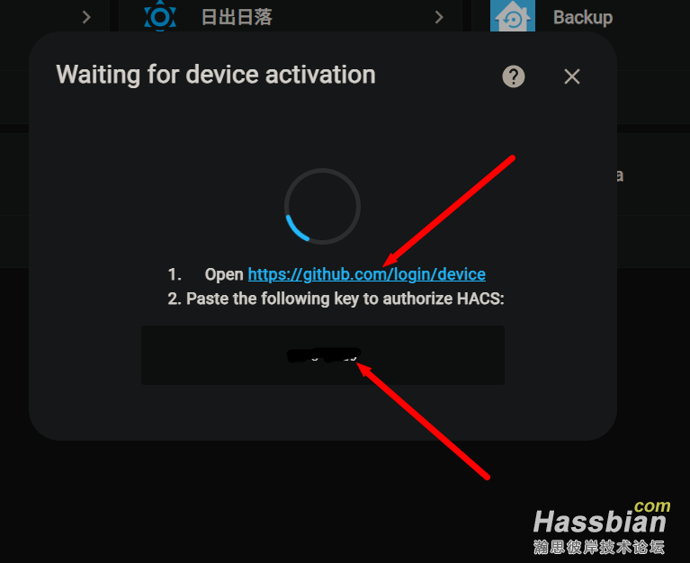

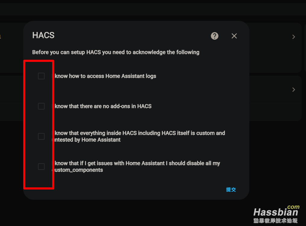

6,打开hass,添加hacs集成。

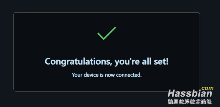

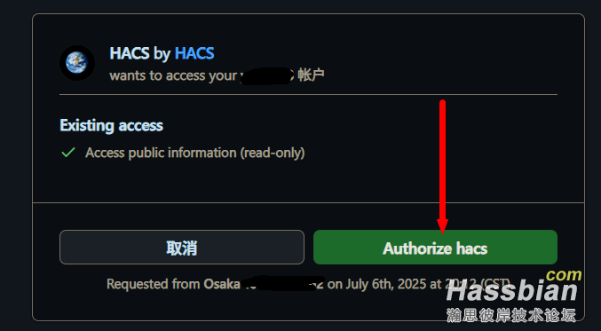

7,所有选项打钩。复制8位码,打开链接,登录GitHub,输入8位码,授权hacs,成功。

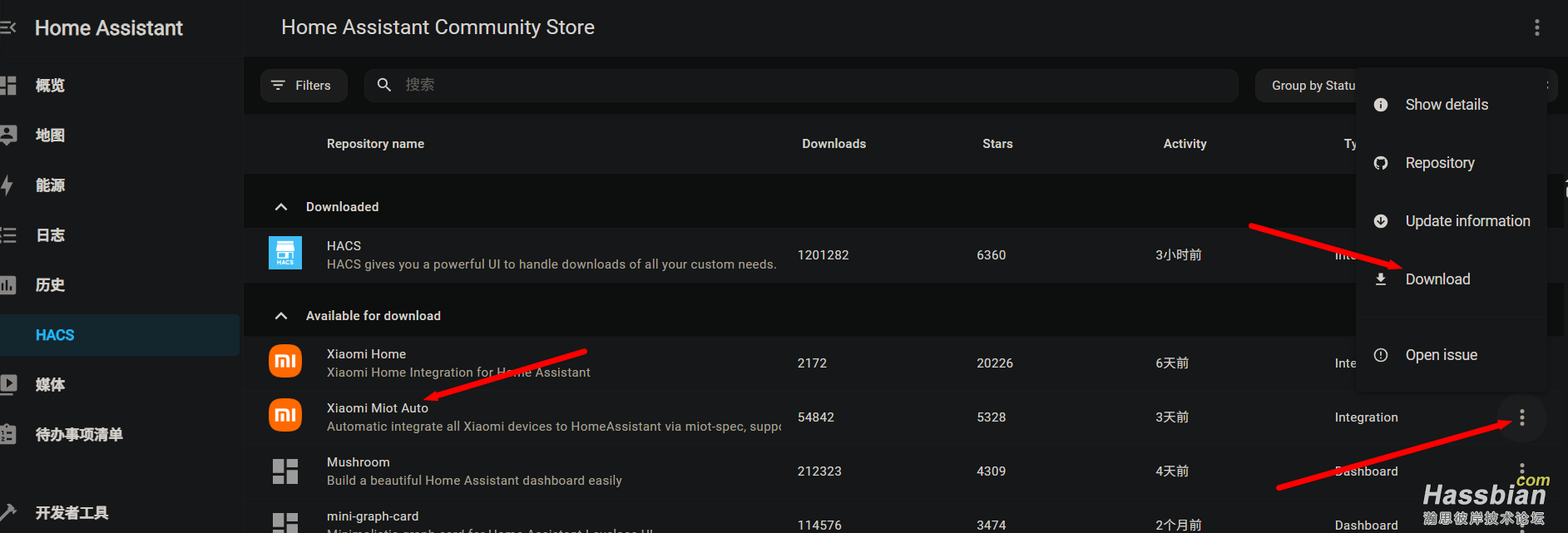

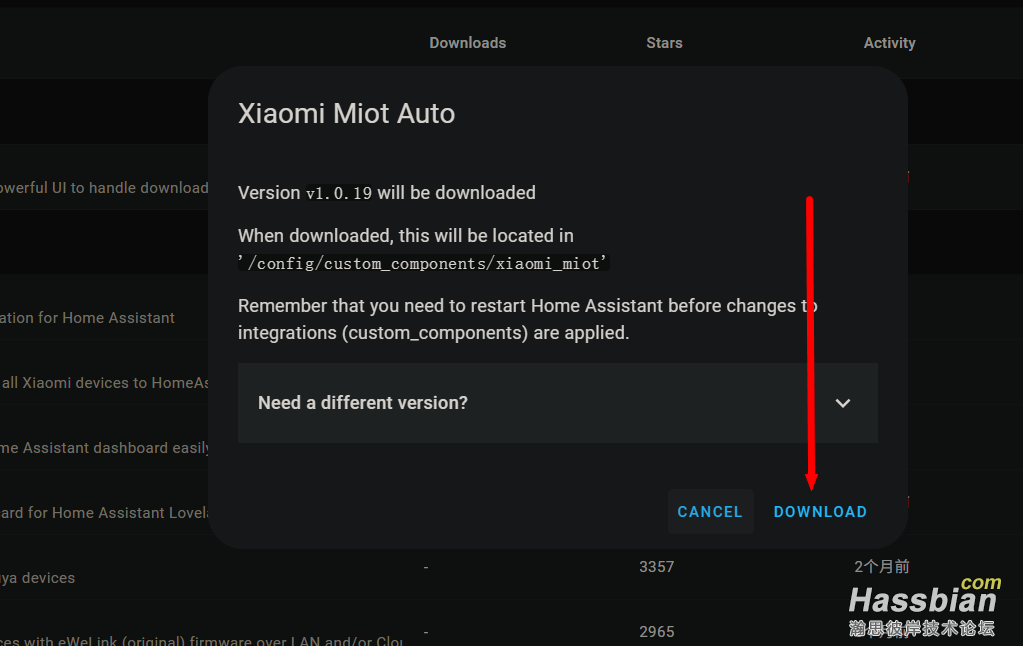

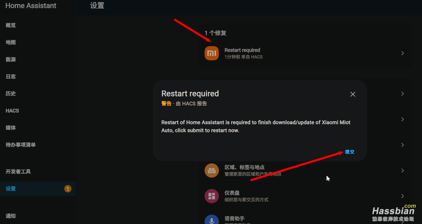

8,下载Xiaomi Miot Auto。重启hass。

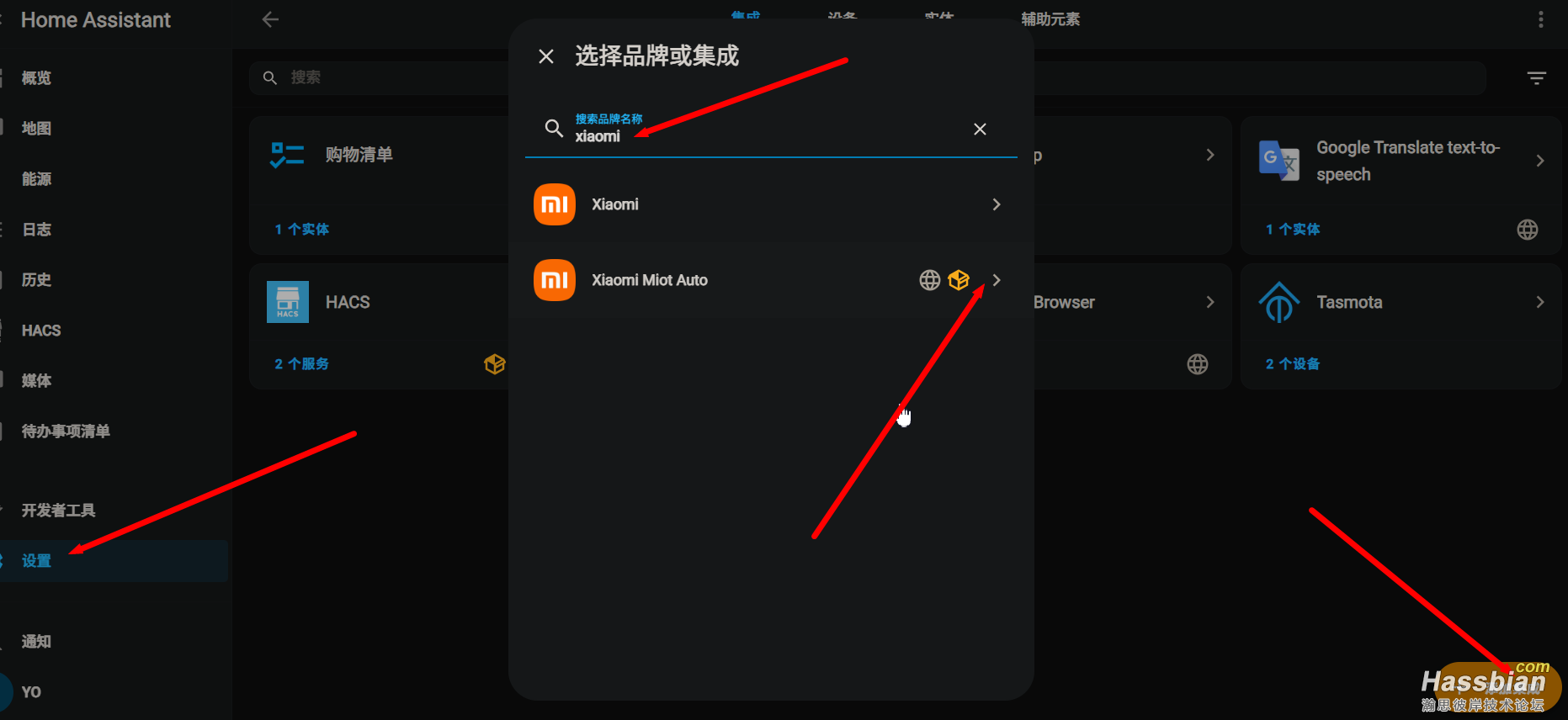

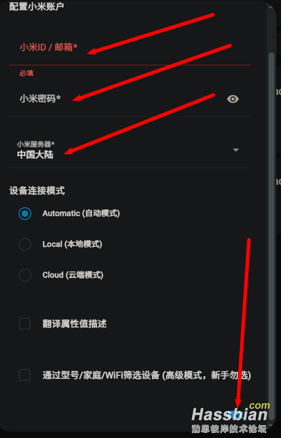

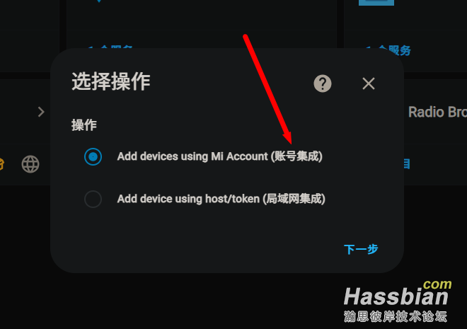

9,添加Xiaomi Miot Auto集成,账号集成,设置邮箱密码服务器提交,完成。
