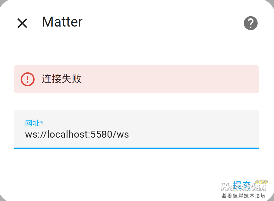

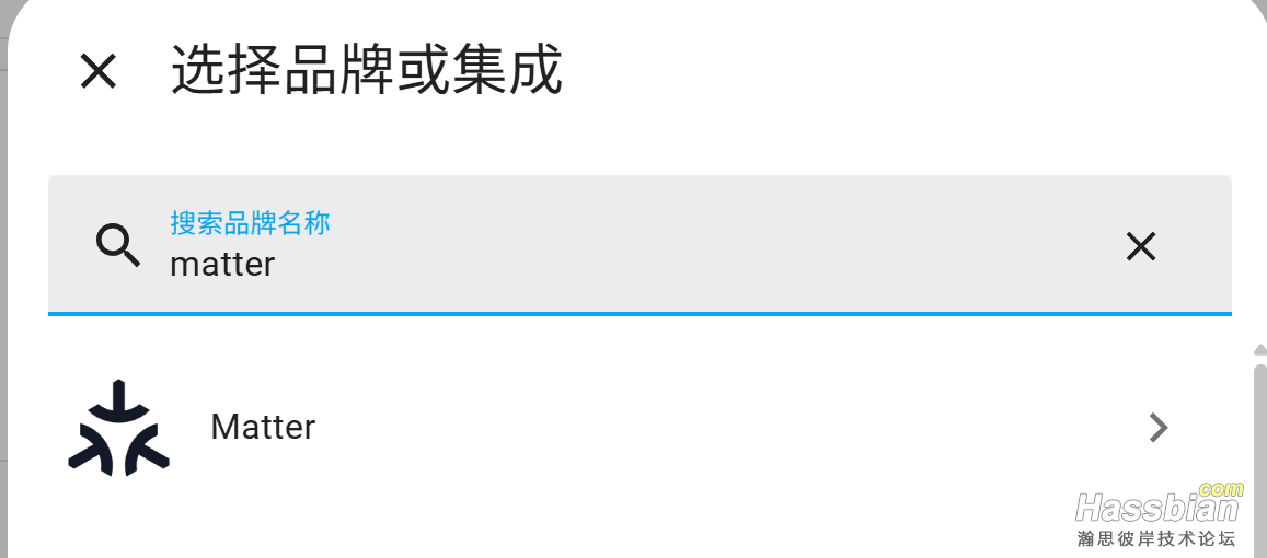

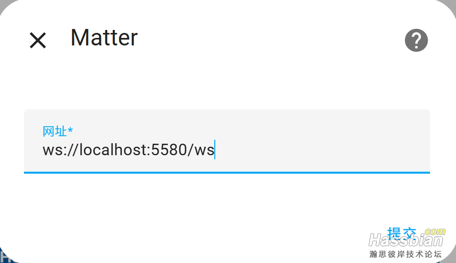

在openwrt里建了个docker版的HA 然后在添加集成中搜索matter 出来的是这个 后面也没有(beta)不知道对不对
我看有的说是docker版局限比较多 不知道是不是这个原因
想在ha里添加家里aqara的设备 不知道除了matter这个方法 其他方法怎么样呢 设备是一堆h1墙壁插座网关 s1网关 还有窗帘 灯 人体传感器 空调伴侣之类的 已经加入homekit了 想试试加入到ha和其他设备统一操作 还请大神指点

需要安装matter addon,或者用docker跑matter server
docker run -d   --name matter-server   --restart=unless-stopped   --security-opt apparmor=unconfined   -v /data/matter-server:/data   --network=host   ghcr.io/home-assistant-libs/python-matter-server:stable

好的感谢 有时间我再试试 我昨天用nas建了个虚拟机 把ha弄在里面了 感觉效果好像更好一点
