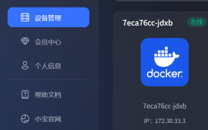

我通过加载项安装了节点小宝,启动后发现获取到的内部IP是172.30下的一个网段,导致设备组网后无法通信

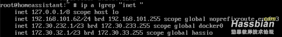

仔细查了下,这个是hassio内部用的IP,我家里的局域网应该是192.168.101.0/24

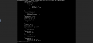

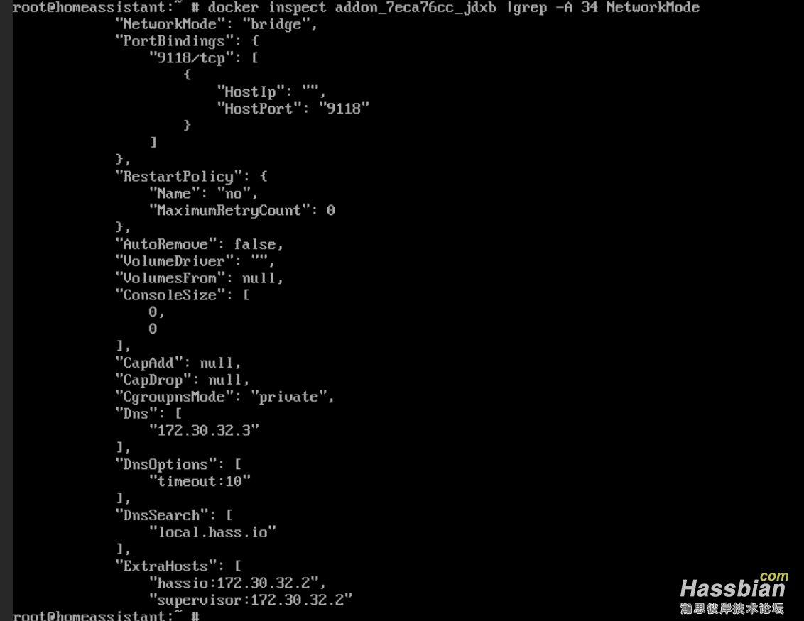

docker查询了节点小宝的网络模式,发现是桥接,并且配置的IP和dns都是172.30下的这个IP
请问各位大佬,在哪里能修改这个节点小宝的网络模式为host,或者指定内部IP是192.168.101.x/24。(我尝试了在addon_configs/xxxx_jdxb/目录下新建config.yaml,增加network: host配置不生效)

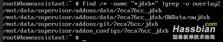

在文件列表查找jdxb关键文件,都不管用
