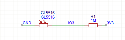

我的esp8266里,光敏电阻是一头接adc引脚,一头接gmd就行了。为什么esp32好像不行,如果怎么接线?

是要加电阻的意思吗,那为什么esp8266只接gmd和io引脚就行

因为你使用的esp8266的开发板,自带了分压电路,所以感觉直接接就行了。建议搜索esp32 adc 电压 来掌握更多的知识点。
