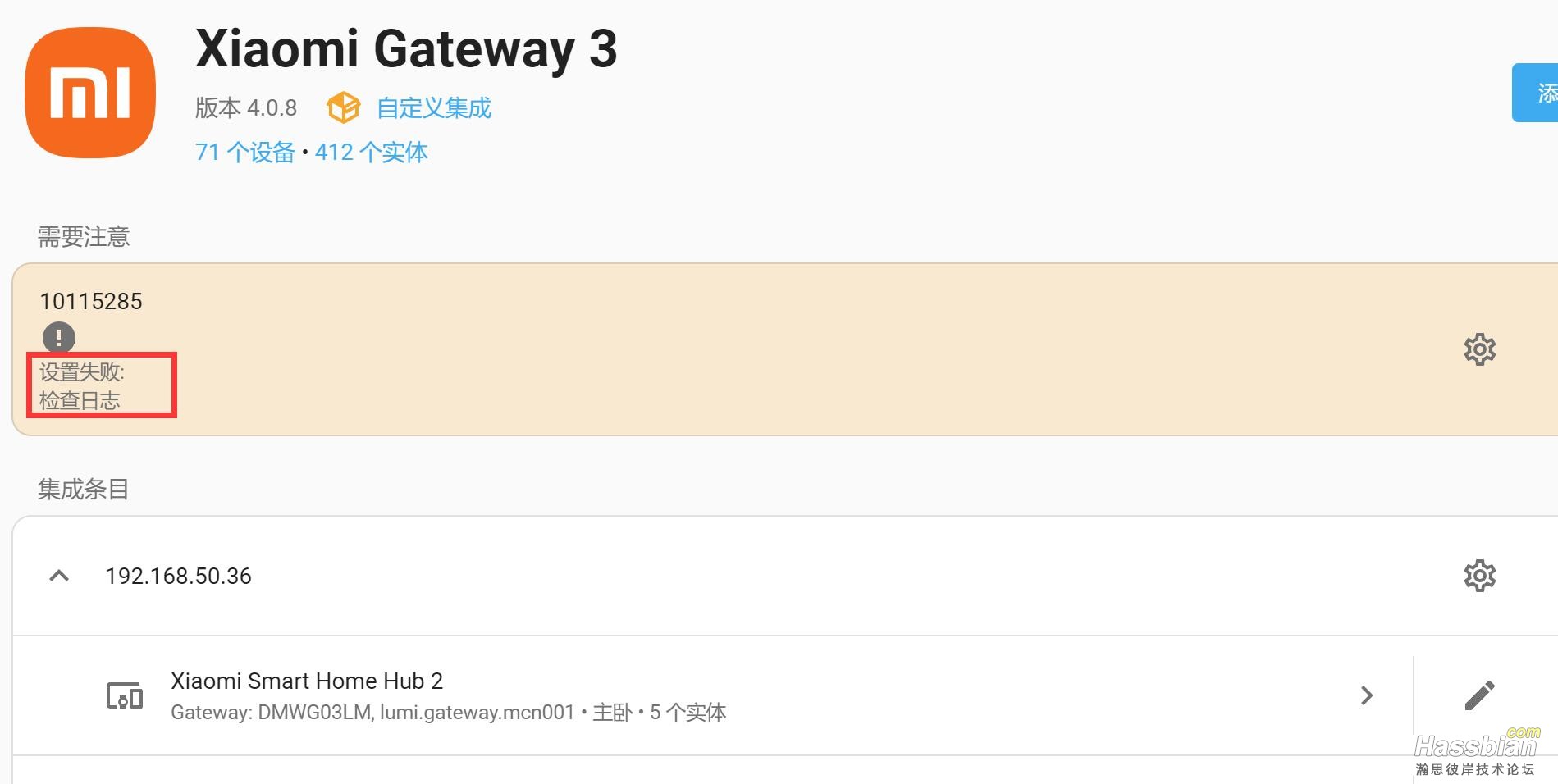

[插件集成] XiaomiGateway3 报错“设置失败:检查日志”是为啥
346
1795
1795
1422
发表于 2025-7-3 22:21:37 | 显示全部楼层 |阅读模式
github也没找到issue

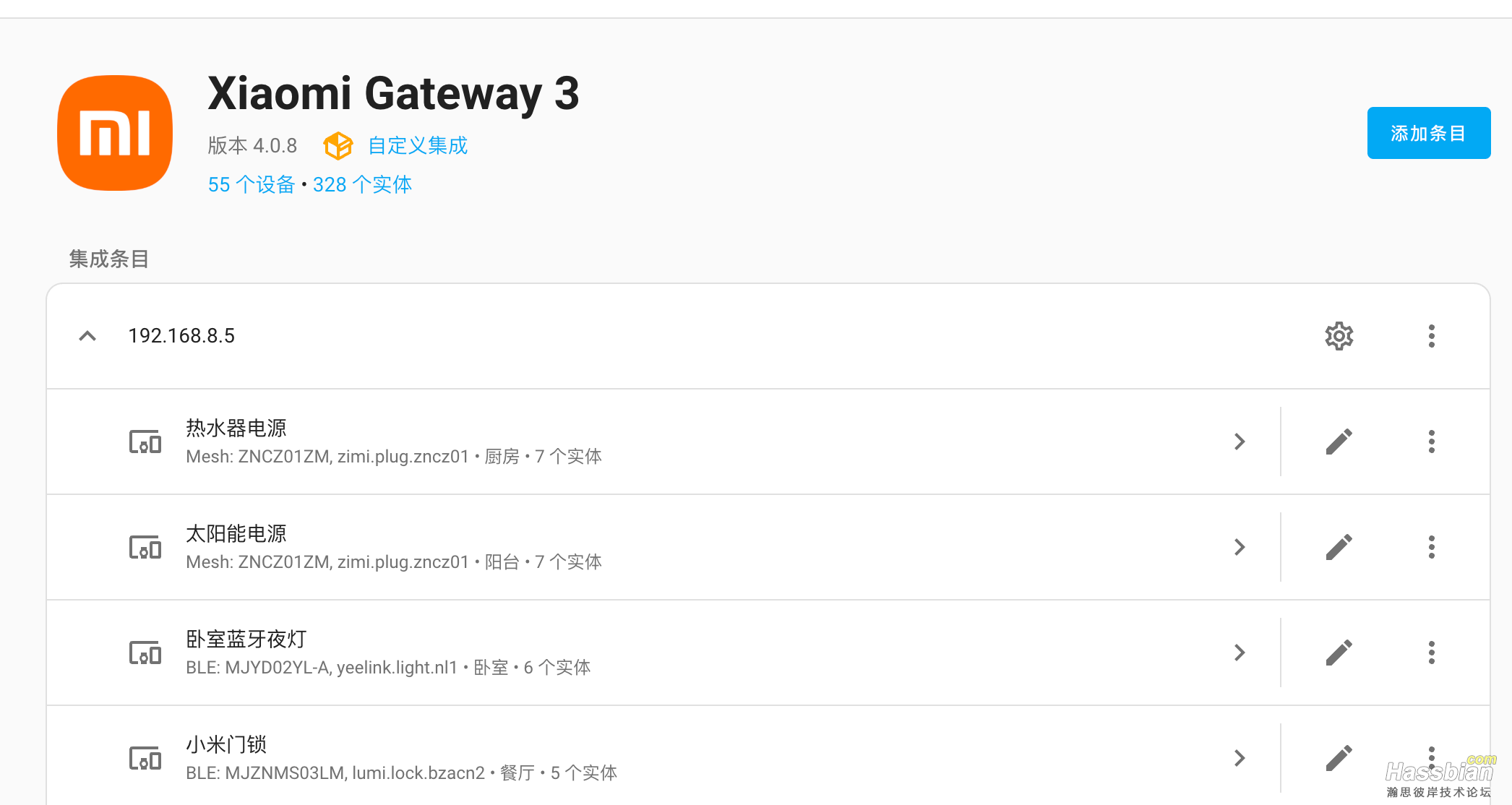

发表于 2025-7-4 12:17:57 | 显示全部楼层
看不到具体日志就奇怪了,我的显示正常:
346
1795
1795
1422

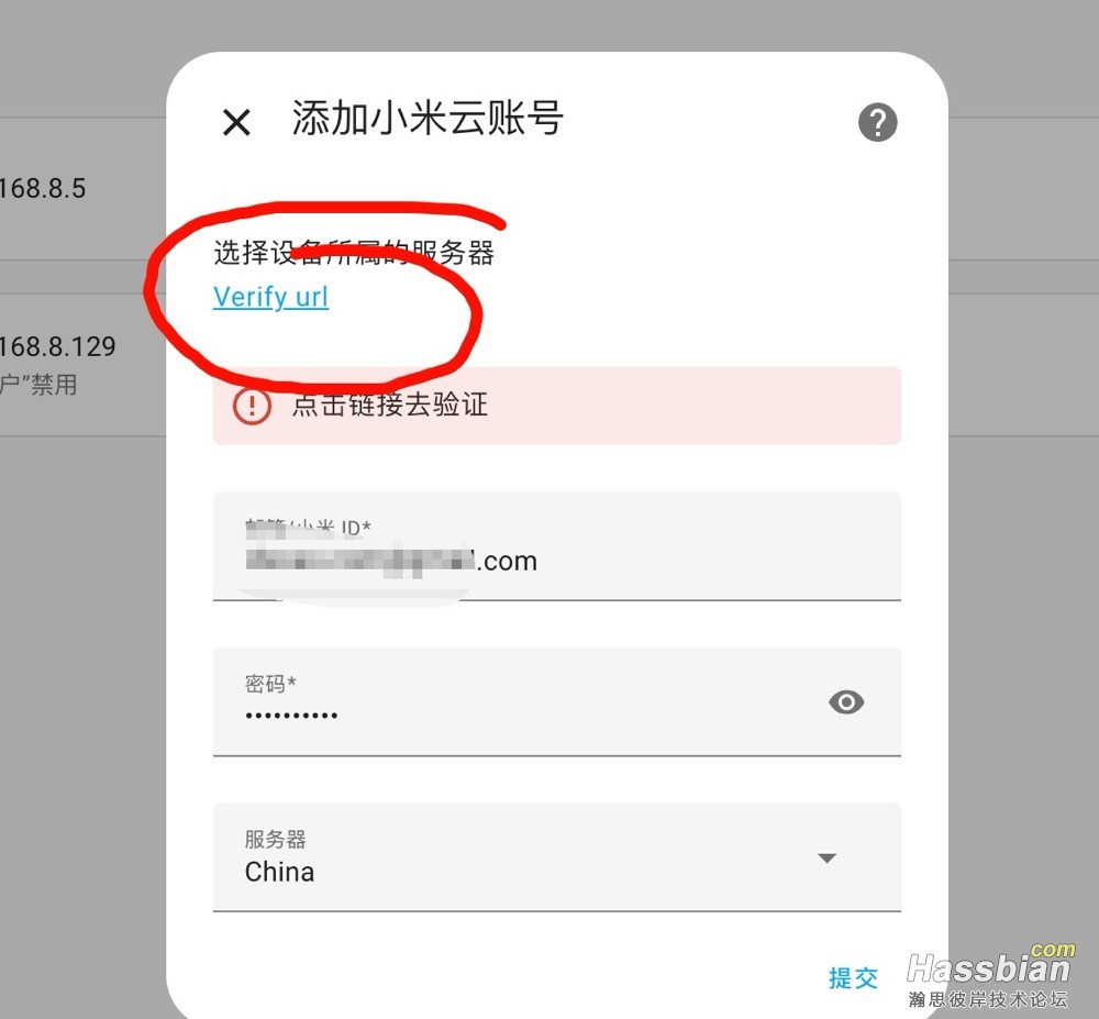

发表于 2025-7-4 12:37:07 | 显示全部楼层
lovelyelfpop 发表于 2025-7-4 12:20
集成条目有2个。
一个是通过账号得到设备列表,从而得到网关信息。
另一个是网关及其底下的设备。
原来是很早我就给这个禁用了,启用后确实是这样。日志中也没有任何相关提示。
我删除重新登录后发现,验证不过去。可能确实是小米的验证方面的调整。
验证了两次,提示ok,但这里还是没能登录成功,到这一步就卡住了。
https://github.com/AlexxIT/XiaomiGateway3/issues/1596
要按这个试试后面的修改看看:
AlexxIT commented on May 28
https://github.com/paul159321/Xi ... e/refs/heads/master This branch is functional
Has anyone successfully tested this branch?
Yeah, I've been tested. It doesn't work for my account.
hsguyue
on Jun 3
修改后解决,谢谢分享 326457d
https://github.com/paul159321/Xi ... ore/xiaomi_cloud.py
替换了这个文件后,登录直接成功。可能是刚刚之前的二次验证还保持有效了。

 楼主| 发表于 2025-7-4 13:02:23 | 显示全部楼层
我删除重新登录后发现,验 ...
https://bbs.hassbian.com/thread-29649-1-1.html
替换成了这个里面的修改版,可以了
