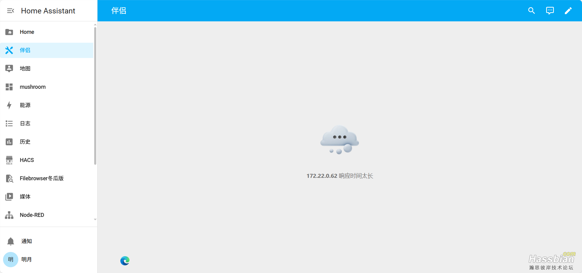

我是通过群晖的虚拟机启动的冬瓜HAOS系统,
我发现了两个网络上的问题:
问题一:
我在加载项商店安装了Zerotier插件用来异地组网,组网成功后,发现点击左侧的“伴侣”进不去冬瓜伴侣了
提示内容是 172.22.0.62响应时间太长(这里的172.22.0.62就是Zerotier分配的IP),关闭Zerotier插件也不管用
通过8124访问冬瓜haos伴侣,看着网络配置没有问题,还是局域网的那个IP(局域网网段是192.168.x.x/24)
最后通过重启整个homeassistant修复的
这个异常情况有没有大神能解决呢

发表于 2025-7-3 19:13:06 | 显示全部楼层
addons有一个冬瓜代理,装它,开启侧边栏就明白了

 楼主| 发表于 2025-7-4 14:18:18 | 显示全部楼层
安装了冬瓜代理后,Zerotier开启,可以打开冬瓜代理打开页面了。

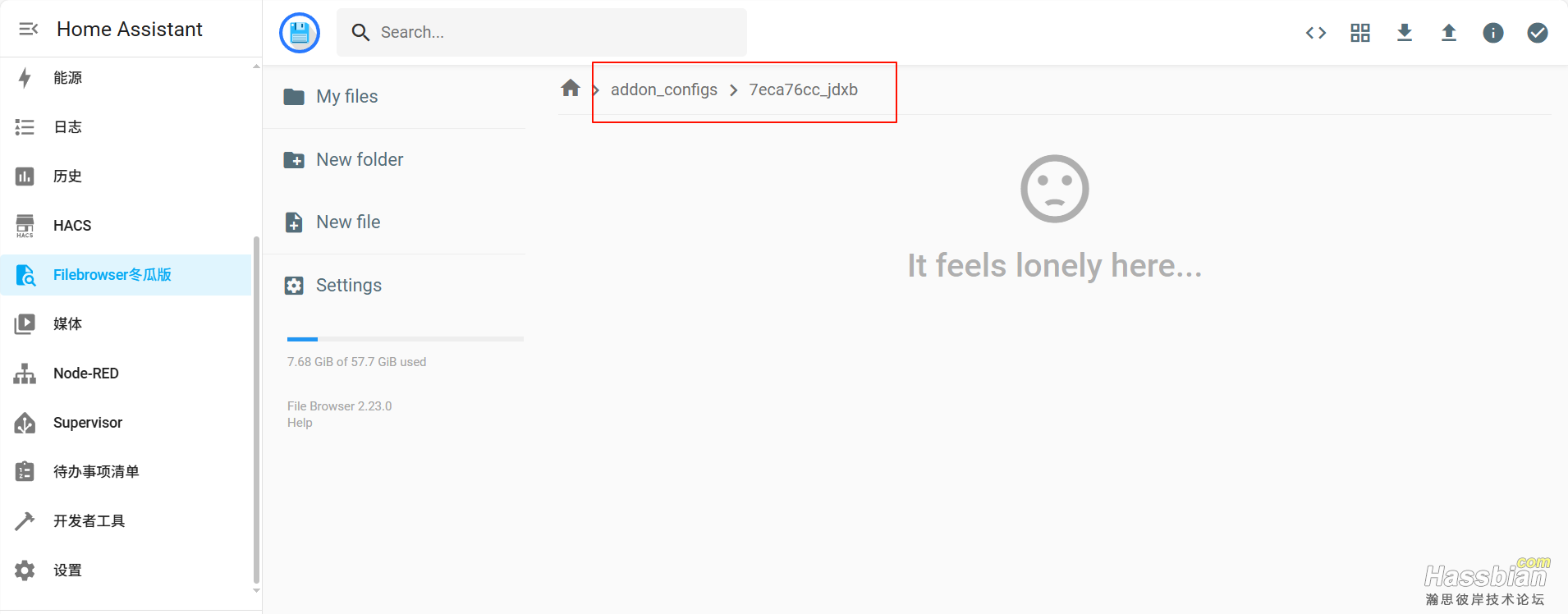

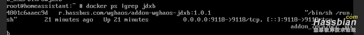

 楼主| 发表于 2025-7-4 14:36:44 | 显示全部楼层
看了一下,是直接0.0.0.0启动的这个节点小宝的docker,哪里能设置启动的时候指定IP
我找了addon_configs,不知道这里能不能新建一个config.yaml,如果可以的话,格式应该是啥样的呢

发表于 2025-7-4 18:23:42 | 显示全部楼层
我找了addon_configs, ...
启动才行。关键是入口和配置逻辑
