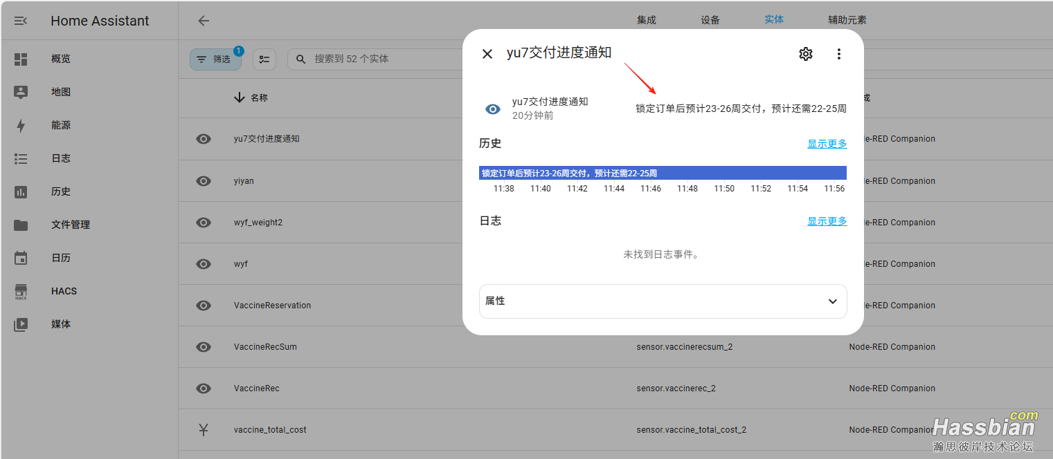

我自己写了一个脚本,通过多种方式自动获取小米 YU7 交付进度
详见:arthurfsy2/xiaomi_yu7_bark_notify
下面是NR流的使用方式(通过Bark方式可以参考github仓库的其他内容)

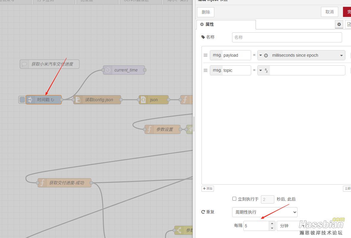

1. 前置步骤:
   - 你的 ha 和 NR 已经完成连接
  - 已在 NR 当中安装`Node-RED-contrib-http-request`这个节点
  - 已将对应的HA server更换为你自己的配置
2. NR 导入文件`yu7_notify.json`
3. 复制文件
- 需复制`node-red.zip `下的2个文件:config.json、yu7_notify.json
- 修改 config.json 当中的 orderId、userId、Cookie、device_token(取值来源可参考arthurfsy2/xiaomi_yu7_bark_notify
> 如果是 docker 部署的Node-RED,可以将上述 2 个文件复制粘贴到宿主机对应的目录
4. 修改执行周期
默认是每5分钟执行一次,可手动修改】
5. HA实体
当运行成功一次后,会在HA当中新增实体,之后可以尽情发挥你的想象力了!
