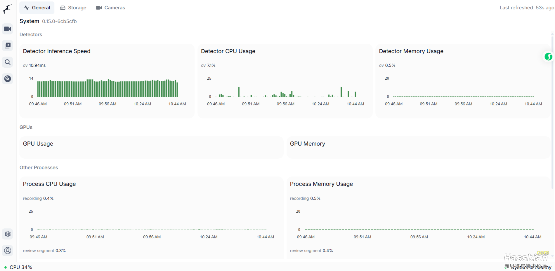

人脸识别使用deepstack + double take
1.使用frigate监控 N150的CPU开销30%,监测速度在10ms,实际体验不会延迟很多。
2.此处无GPU监控是因为开了SR-IOV,在0.16版本才支持。

你把frigate版本升级到0.15试一下,0.14的版本对N150来说 QSV和VAAPI 2个都不能用 硬件加速这块确实是ffmpeg没法兼容,github上也有同样讨论
