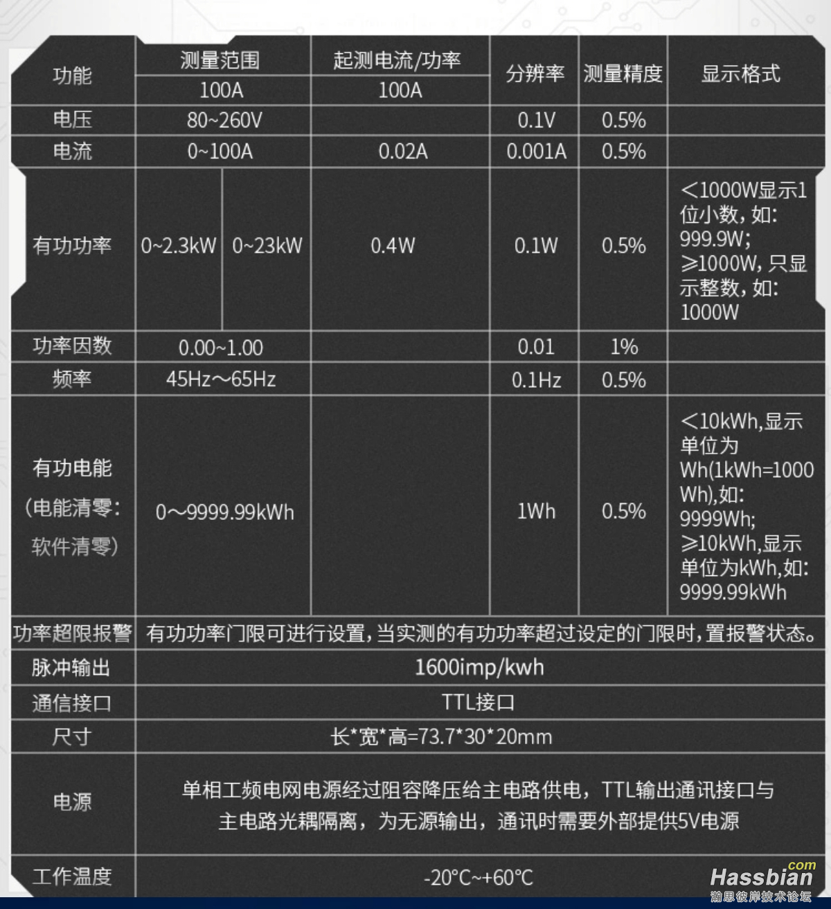

2、经典培正PZMT004T
参数:
也是100A互感器 起测电流0.02A *220V = 4.4W
是不是意味着它的精度更高(更小的起动电流即可测算功率)?
如果这样的话 我找了很多导轨式电表 只要是互感器方案的 都是1.5(6A) 这意味着这些互感器方式的导轨电表都不如培正计算更加精准?

0.02A *220V = 4.4W 这里不对啊
电表的电流是0.02A,此时负载电流是0.02A*20=0.4A,功率是0.4A*220V=88W
怎么忘了互感器的变比了

有道理啊!醍醐灌顶 这样说确实是DTSU更加精准?
