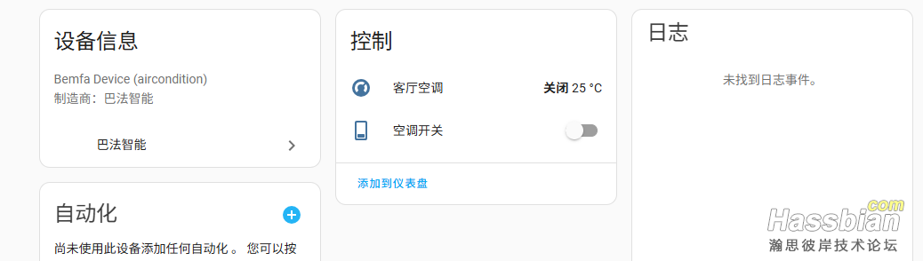

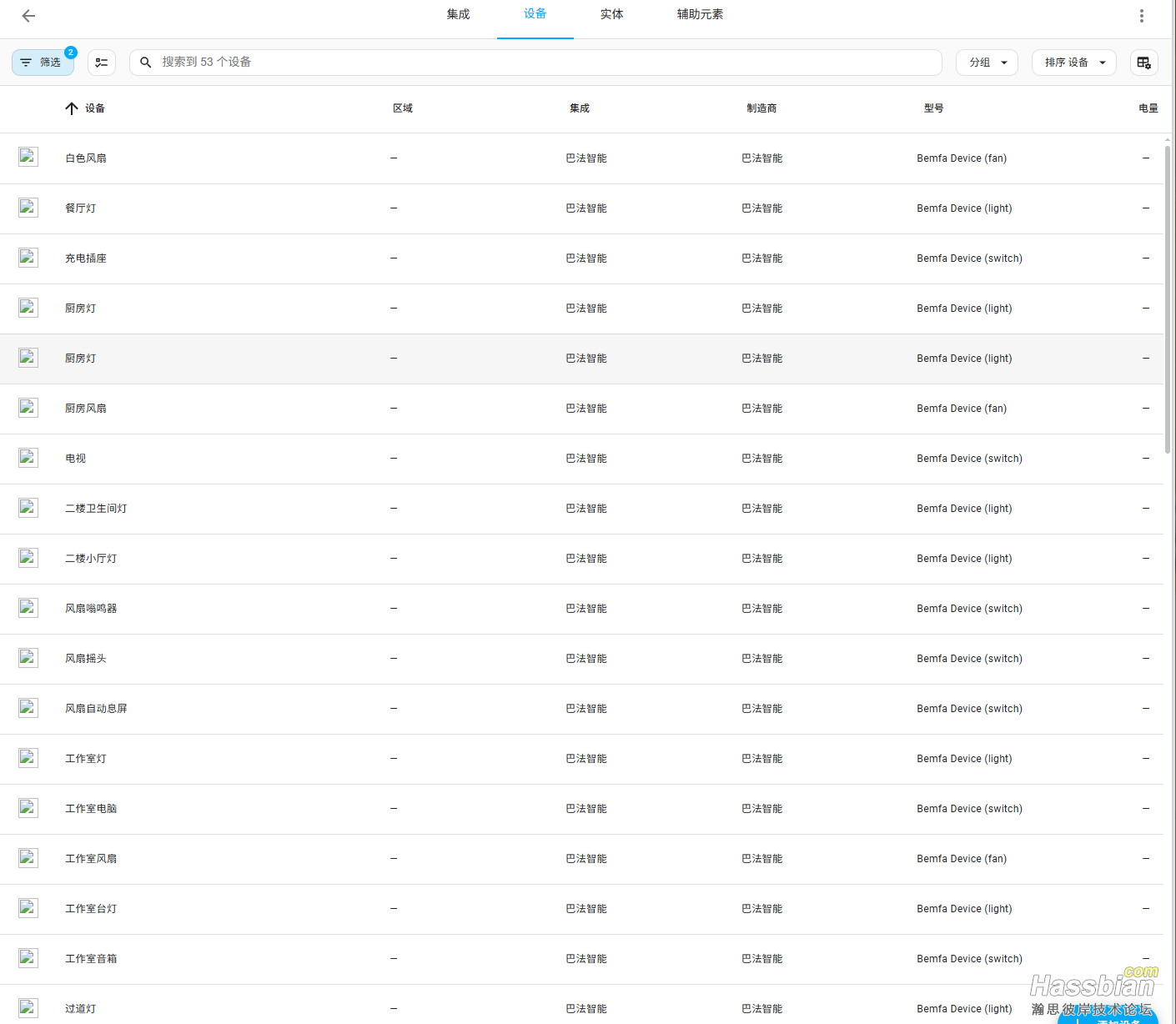

但凡事有例外,有个朋友把设备接入了巴法云,现在要接入ha。
在不考虑对原方案进行修改的情况下。我用AI整出了个反向接入
巴法云设备到Homeassistant中的集成。
看图:

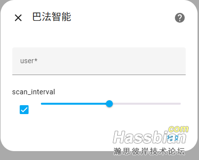

配置 (Configuration)
安装并重启 Home Assistant 后,您可以通过 UI 进行配置。
进入 Home Assistant 的 “设置 (Settings)” -> “设备与服务 (Devices & Services)”。
点击右下角的 “添加集成 (Add Integration)” 按钮。
搜索 “巴法智能 (Bemfa Smart)” 并选择它。
根据提示输入您的巴法智能 用户ID (User ID).
您还可以配置 扫描间隔 (Scan Interval),默认是 30 秒,范围为 1 到 60 秒.
点击 “提交 (Submit)” 完成初始配置。

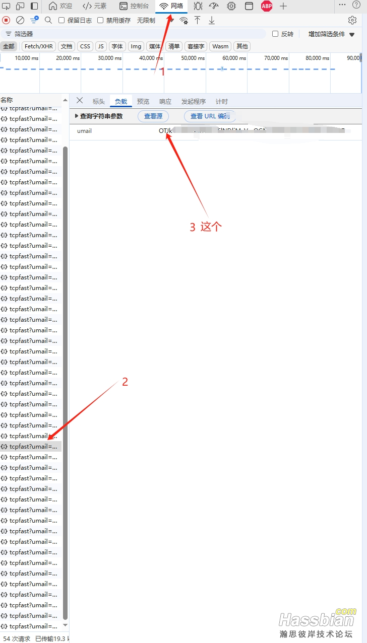

userid的获取: 打开巴法云网页,f12调出开发者模式。然后如下图:
集成成功添加后,您的巴法智能设备将自动出现在 Home Assistant 中。

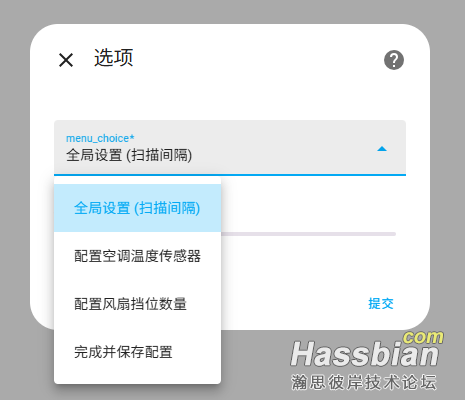

选项配置 (Options Configuration)
您可以在集成设置中管理全局选项以及特定设备的配置:
进入 “设置 (Settings)” -> “设备与服务 (Devices & Services)”。
找到已配置的 “巴法智能 (Bemfa Smart)” 集成卡片,点击 “配置 (Configure)” 按钮。
您将看到一个主菜单,可以选择以下操作:
全局设置 (Global Settings): 调整 “数据扫描间隔 (Scan Interval)”.
配置空调温度传感器 (Configure AC Temperature Sensors): 进入子菜单,为每个空调设备选择一个 Home Assistant 中已有的温度传感器实体。配置完成后,您可以选择继续配置其他空调或返回主菜单.
配置风扇挡位数量 (Configure Fan Speed Levels): 进入子菜单,为每个风扇设备单独设置其支持的最大挡位数(1-5档)。配置完成后,您可以选择继续配置其他风扇或返回主菜单.
完成并保存配置 (Finish and Save Configuration): 保存所有修改并退出配置流程。
