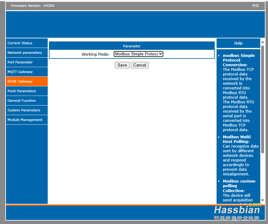

发表于 2025-7-4 17:06:15 | 显示全部楼层
我用ZLAN的网关,MQTT接入了正泰的DDSU666到HA
