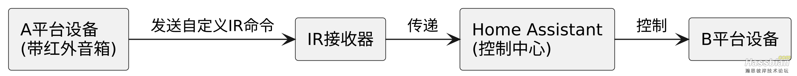

1 控制流程
第一步,就是DIY一个IR接收器,用来接收自定义IR编码(建议使用NEC码)。

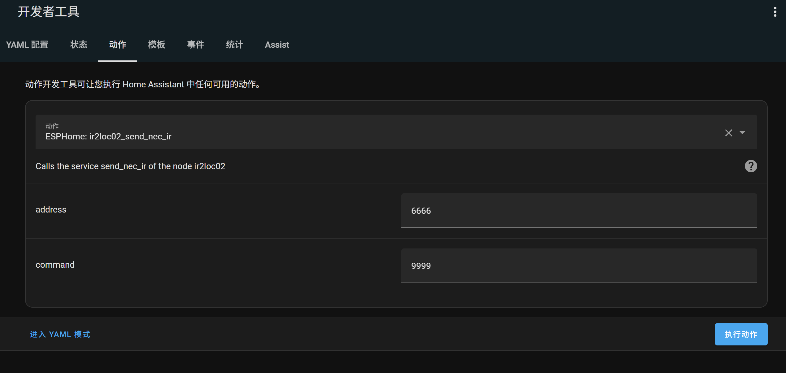

3 测试IR转发HA事件
断电重启IR接收器,Home Assistant设备页面会自动发现设备,将其添加进来。
到“开发者工具”->“动作”标签页,可以测试发自定义NEC码。NEC码由address和command两个uint16(0-65535)组成(省略repeats)。
从路由器查看IR接收器地址,浏览器访问,可查看红外接收日志。
Home Assistant至“开发者工具”->“事件”标签页,测试红外转发是否成功。

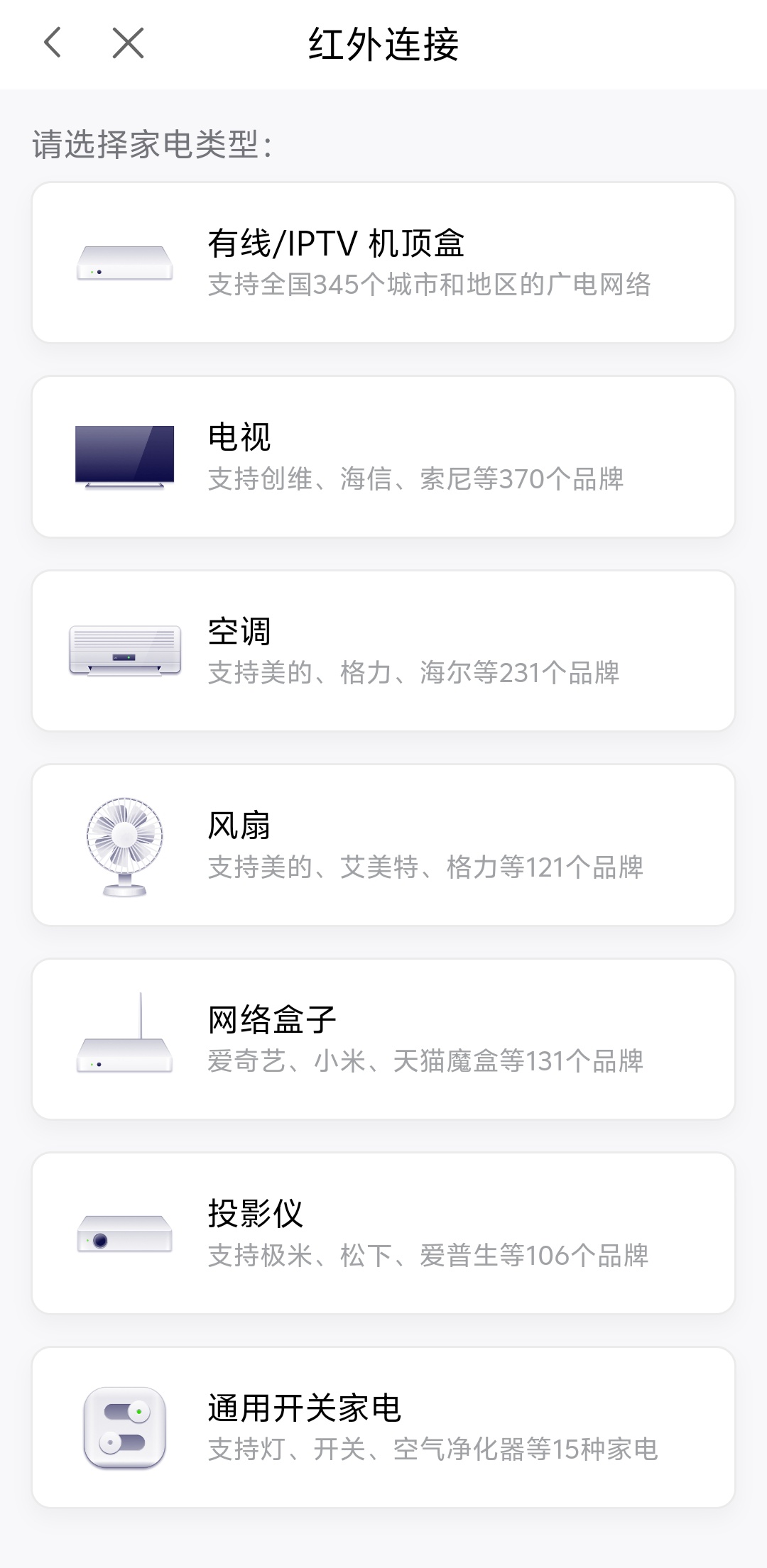

在红外音箱上,创建相应红外设备,用发自定义NEC码动作对设备学习。

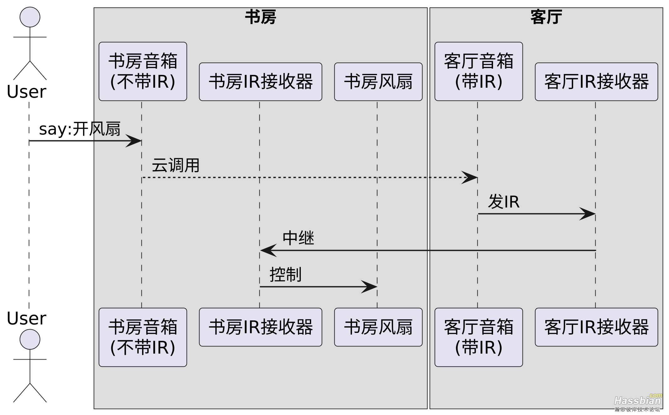

总结
这种打通方式,原理是为Home Assistant制作一个红外遥控接收器,把音箱当遥控器使用。
实际上,IR接收器也能发IR,当房子有多个IR接收器时,可以进行IR中继。
更多有趣玩法期待你来解锁
