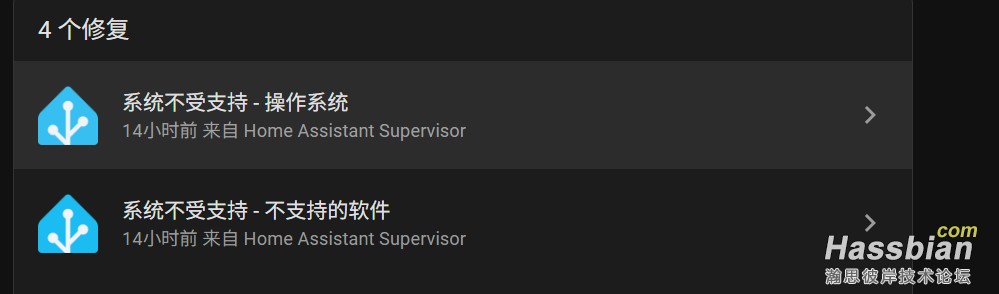

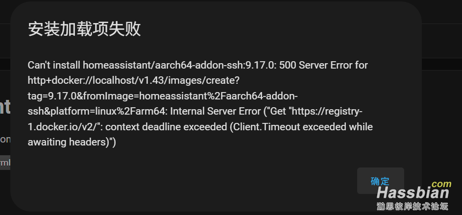

昨天折腾了一下,通过samba share 把config的底下一些上个用户的配置删除了,但是没有删干净,然后进系统出现了很多问题,如图,安装加载项失败。
这个电视盒子是魔百盒芯片是S905L3A,如果想初始化应该一下应该怎么弄呢,先谢谢各位大佬回复
安装terminal ssh 失败

你这俩错误根上一位用户一点关系都没有,有错误不要紧,没搞清楚原因就自己下结论这不对哦
1.docker网络连接问题
2.supervisor的安装方式后续ha不再支持了
yybl 手机认证

加载项安装错误是因为科学上网原因
