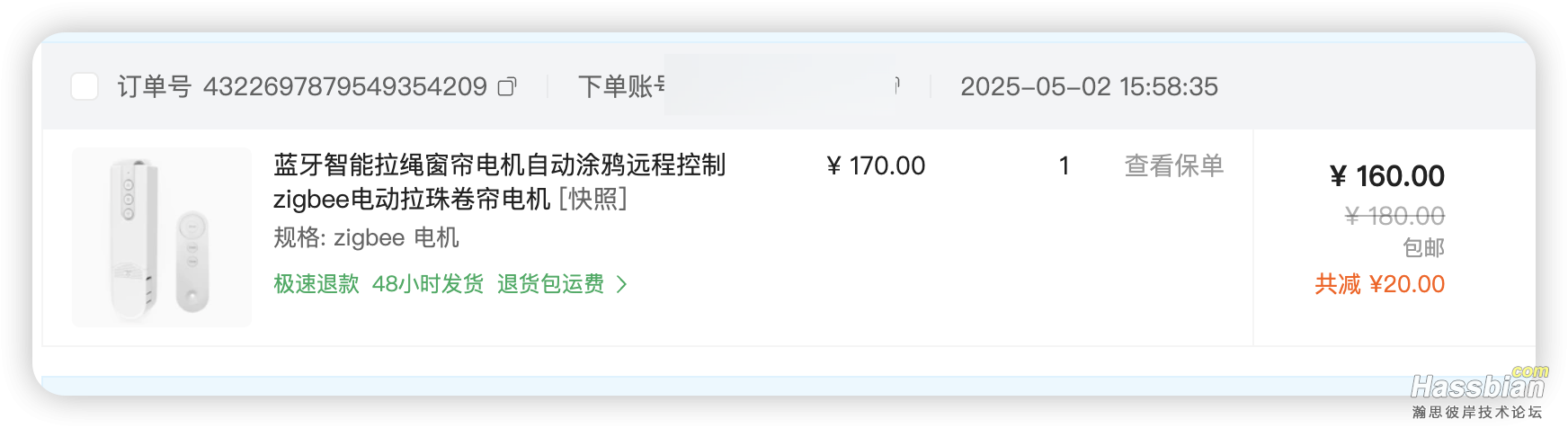

我用这个 image.png z2m支持,也可以买wifi款的(涂鸦平台的)

honry 发表于 2025-6-30 14:28
我用这个 z2m支持,也可以买wifi款的(涂鸦平台的)
不知道电池待机怎么样,我家里的涂鸦zigbee设备,续航不行,aqara的续航牛逼,都是2-3半年起步的,家里有个aqara窗帘伴侣,也是1年多才冲一次,不知道有没有esphome方案的,想弄个

发表于 2025-6-30 14:49:40 | 显示全部楼层
bugensui 发表于 2025-6-30 14:44
不知道电池待机怎么样,我家里的涂鸦zigbee设备,续航不行,aqara的续航牛逼,都是2-3半年起步的,家里有 ...
用过一个2楼图片款式,涂鸦wifi协议,两天就没电。卖家说内置wifi很耗电,所以要么买外置wifi,要么买zigbee协议的。

发表于 2025-6-30 14:53:35 | 显示全部楼层
6907367 发表于 2025-6-30 14:49
用过一个2楼图片款式,涂鸦wifi协议,两天就没电。卖家说内置wifi很耗电,所以要么买外置wifi,要么买zig ...
那2天的,就没有必要买了

 楼主| 发表于 2025-6-30 15:05:04 | 显示全部楼层
大佬,你这个价格怎么做到的???

 楼主| 发表于 2025-6-30 15:06:48 | 显示全部楼层
这个能不能直接供电使用?我在窗户边上预留了电源

发表于 2025-6-30 15:18:23 | 显示全部楼层
我也是2楼的那种。米家蓝牙mesh协议,可以用很久

发表于 2025-6-30 15:22:38 | 显示全部楼层
卷帘可以用管状电机
