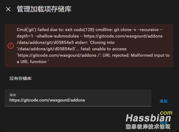

1751247444069.png 一添加仓库就上图的错误,是为什么呀?没有网吗,还是因为没同步时间?

是不是没梯子

 楼主| 发表于 2025-6-30 09:54:53 | 显示全部楼层
这是国内镜像仓库

感觉还是网络问题?
我这里直接添加你这个地址是可以的
要不你在最后改成addons.git试试?

 楼主| 发表于 2025-6-30 11:43:14 | 显示全部楼层
wdmywm3 发表于 2025-6-30 10:43
感觉还是网络问题?
我这里直接添加你这个地址是可以的
要不你在最后改成addons.git试试? ...
可以了  大佬牛逼

发表于 2025-6-30 15:39:08 | 显示全部楼层
之前用的好好的,突然仓库不见了。和你情况一样,改成带git的果然好了。
