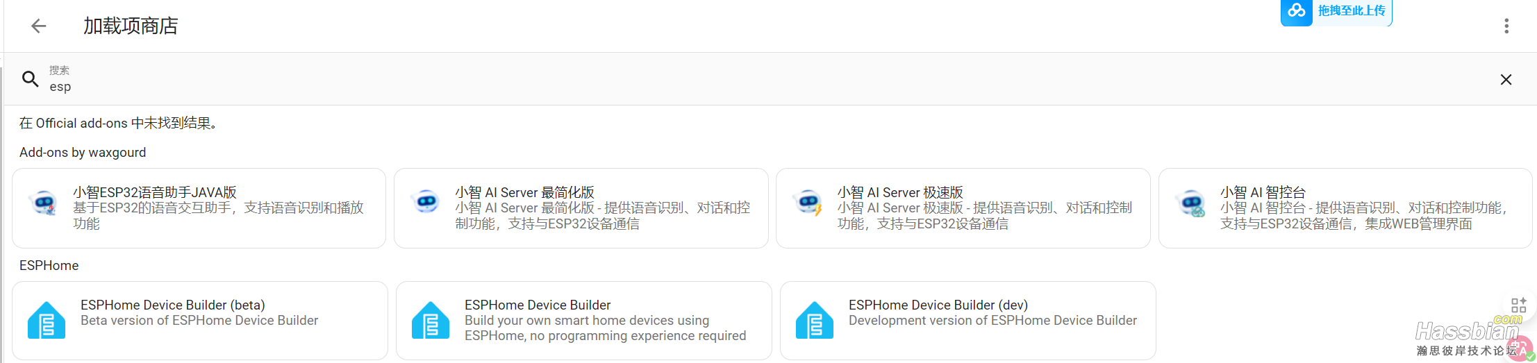

求教esp32c3刷espome最简单的方法是啥?是通过下面哪个加载项刷固件啊

ESPHome Device Builder

 楼主| 发表于 2025-6-28 22:50:43 | 显示全部楼层
直接在这个加载项里就可以通过ha,给esp32c3刷esphome了啊  ,很简单?

发表于 2025-6-28 23:09:45 | 显示全部楼层
测试版beta,正式版,开发版dev
没商店的,使用DOCKER版本也好用啊

 楼主| 发表于 2025-6-28 23:18:50 | 显示全部楼层
cook 发表于 2025-6-28 23:09
测试版beta,正式版,开发版dev
没商店的,使用DOCKER版本也好用啊
ESPHome Device Builder呢?

发表于 2025-6-28 23:32:10 | 显示全部楼层
通常都是使用不带尾巴的版本。不过我自己试docker的HA,所以全部都是

发表于 2025-6-29 10:49:27 | 显示全部楼层
网页上刷初始化固件,ota更新

 楼主| 发表于 2025-6-29 11:17:48 | 显示全部楼层
a3d21 发表于 2025-6-29 10:49
网页上刷初始化固件,ota更新
初始化固件在哪里下载啊

发表于 2025-6-29 11:42:30 | 显示全部楼层
guxingtianya 发表于 2025-6-29 11:17
初始化固件在哪里下载啊
https://esphome.io/projects/
