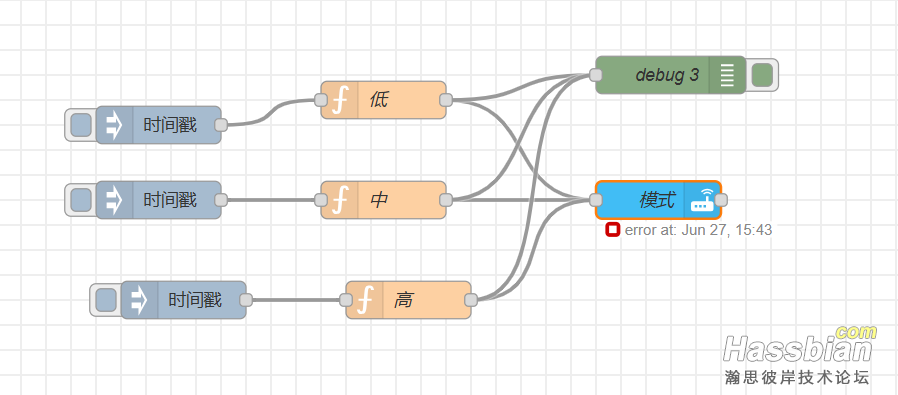

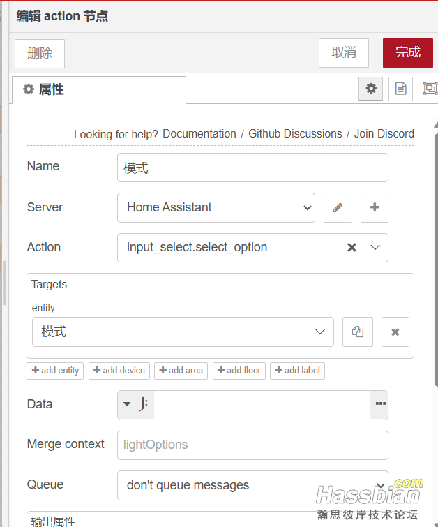

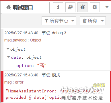

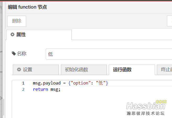

node-red中用function节点动态输出值到action节点中动态调用HA中的辅助元素“inpu_select.select_option”时报错,在之前的老版本中一直都是这样用的,但是后面更新后就不行了,求教各位大佬帮忙分析一下。HA版本:core: 2024.11.1  supervisor:2025.06.2 Operating System:15.2  frontend:20241106.2   node-red版本:19.0.2

应该是data里填json{"option":"{{payload}}"},然后前一个节点传入msg.payload = "低";

感谢大佬
