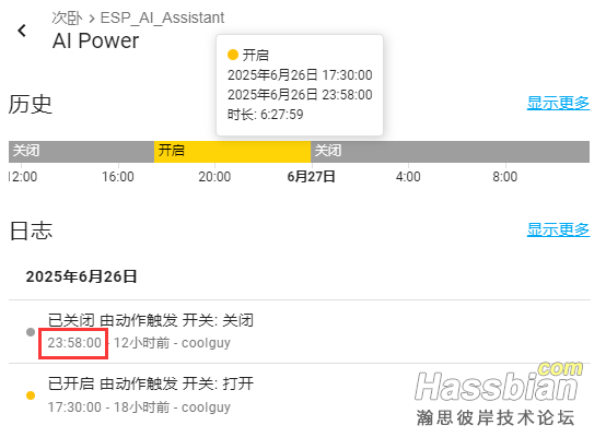

为了满足随时回答娃的各种奇怪问题的需求,在儿童房装了个小智,用ESP32接MOS管控制小智的供电,node-red负责相关的自动化,娃放学后才给小智供电。
出现过几次小智断电后仍发出声音的灵异事件,都是相同的句子:再见,有需要随时叫我。就是每次和小智说再见,让它进入休眠时候小智的回答。
可以确认不是我幻听,昨晚复现时老婆也听到了,因此遭到老婆无情的嘲笑,说我搞的是啥
已经确认过,在小智不供电的情况下,是无法正常唤醒的
请各位大佬帮忙分析一下,为啥已经断电了小智还能发出声音?
小智供电时间: image.png

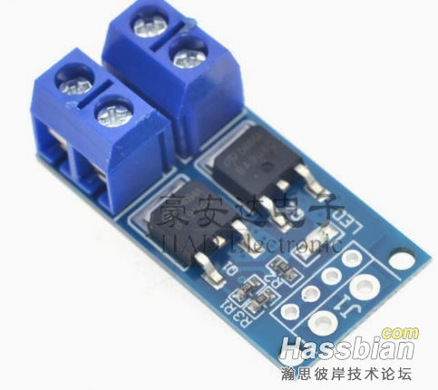

mos管模块: image.png

发表于 2025-6-27 14:29:49 | 显示全部楼层
先看下小智在路由器的wifi离线时间确认小智是有电的

发表于 2025-6-27 15:58:03 | 显示全部楼层
应该是mos管没有完全断开,你用继电器断开试试

 楼主| 发表于 2025-6-27 19:00:11 | 显示全部楼层
有怀疑过这个,但是在断开的状态下小智是无法被唤醒的,能不能说明mos管是断开的呢?

发表于 2025-7-2 19:01:58 | 显示全部楼层
coolguy 发表于 2025-6-27 19:00
有怀疑过这个,但是在断开的状态下小智是无法被唤醒的,能不能说明mos管是断开的呢? ...
mos管控制的是小智的供电,既然小智已经确定在没有供电的情况下发声了,是不是应该先排除是否真正断电这个问题?反向证明你排除不了mos管某些时候仍处于接通状态。
