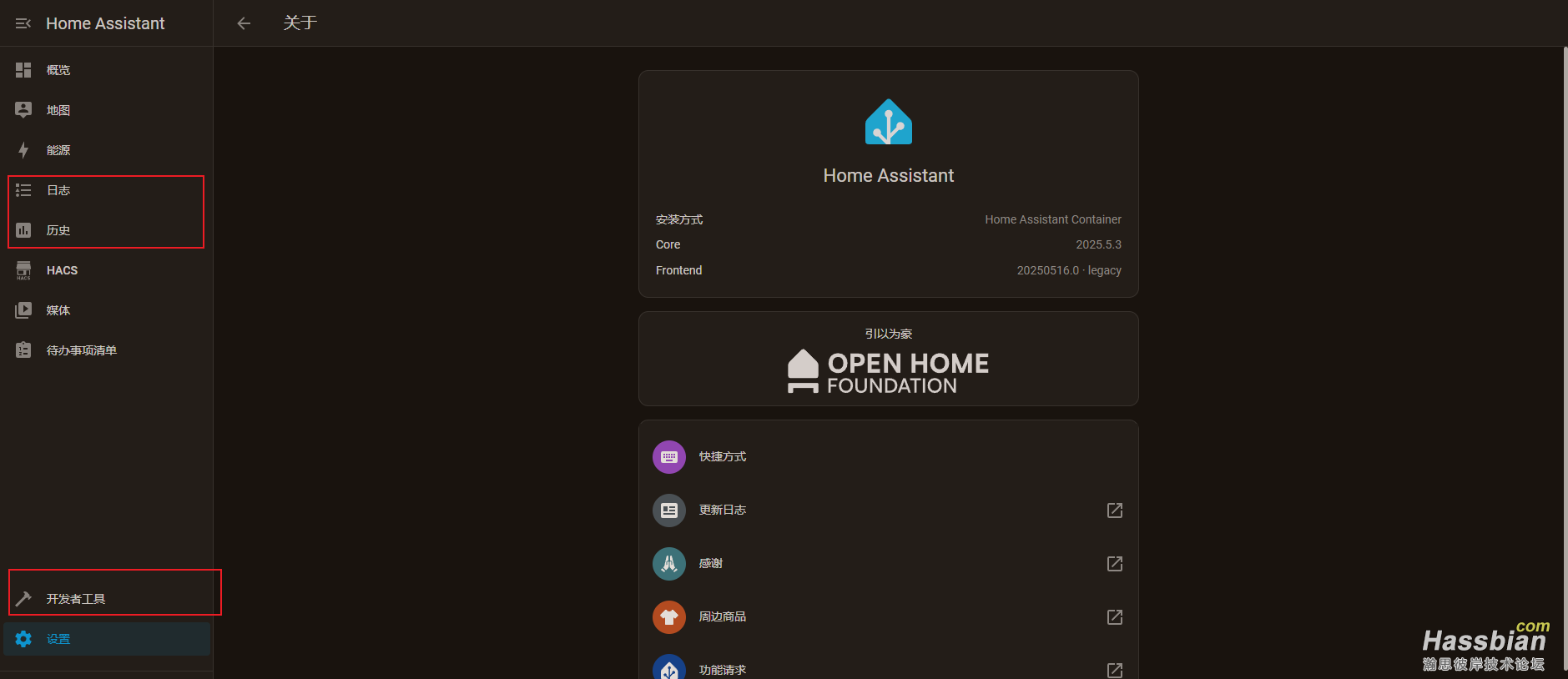

docker环境安装的container,怎么让默认侧边栏部分属性不显示,比如日志,开发者工具。
不是手动隐藏,或者下载第三方插件的方式。通过修改HA源码是修改哪个文件。
是得修改configuration.yaml文件配置对吗,如果修改了这个文件,以后docker更新版本的时候,会重置掉吗,还是保留了这个更改。

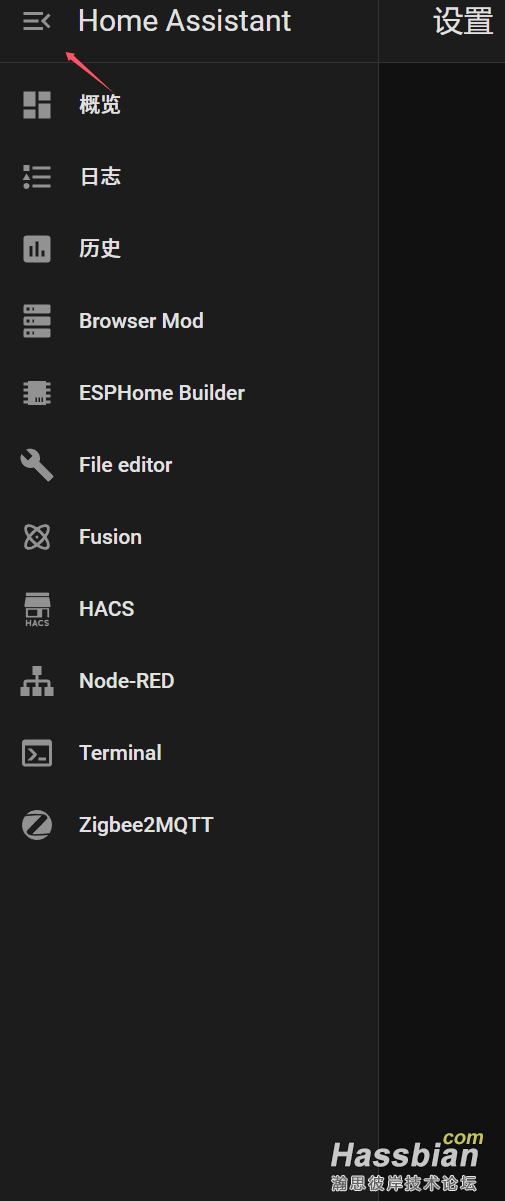

发表于 2025-6-26 15:39:17 | 显示全部楼层
左上角 home assistant 字 长按

 楼主| 发表于 2025-6-26 15:43:41 | 显示全部楼层
有没有办法修改文件配置,管理员也直接看不到的这种方法

发表于 2025-6-26 17:02:44 | 显示全部楼层
长按这个
然后就可以编辑了

 楼主| 发表于 2025-6-26 17:07:22 | 显示全部楼层
wdmywm3 发表于 2025-6-26 17:02
长按这个
然后就可以编辑了
我想,修改配置文件,有管理员权限,这个也直接消失,不能在加回来,

发表于 2025-6-27 20:07:12 | 显示全部楼层
2025.6版本更新支持了侧边栏长按编辑保存到 .storage/ 下的某个文件中了(所编辑生效的应该是 当前登录账户)文档如下:https://www.home-assistant.io/blog/2025/06/11/release-20256/#sidebar-improvements
如果是所有账户则在configuration.yaml文件中取消 默认集成组件 default_config:  并添加 文档: https://www.home-assistant.io/integrations/default_config 中除需要禁用组件外其他所有组件
根据说明default_config: 默认集成组件未来是会根据项目需要增减的,所以仍旧建议你登录需要操作的账户,然后从侧边栏编辑隐藏。
