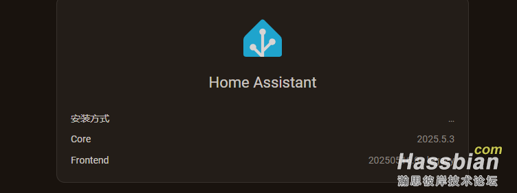

Docker安装的这个Container版本的,是没用加载项的,这种想访问查看和修改文件,是不是只能先通过ssh下载samba服务器.如果不知道ssh连接的账号密码,是不是就访问不了了,有办法可以破解吗
