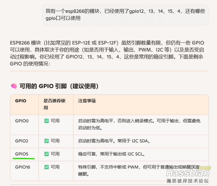

谢谢大佬帮我解答,我是电路小白,如何查看哪个IO引脚没有被使用呢
shay 手机认证
360
2076
2076
1691
 楼主| 发表于 2025-8-5 09:37:44 | 显示全部楼层
