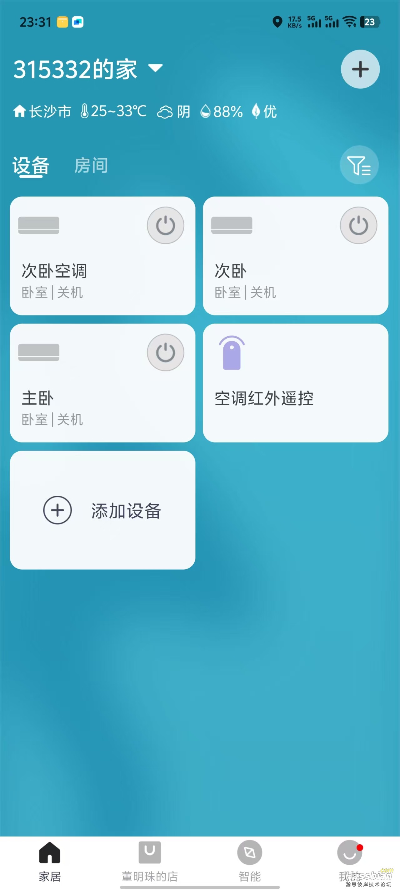

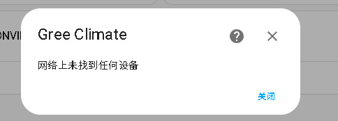

求助大佬,研究很久了 。在格力APP上已添加  但是在gree集成上搜不到设备,试了无数遍了,官方的gree ac上说可能联网key就变了  我重置了空调无线,空调无线图标一直闪烁,连接上是常亮,没看到空调发射出来的无线信号,用wifi魔盒找信号也没看到隐藏的信号

是不是在同一个网段,我的云锦三可以接入,添加集成的时候空调要插电

是在同一网段,当然通电了的,HA可以ping通空调

挂机的版本是1.14 有时候格力自己的app都连接不上空调 需要断电重启
