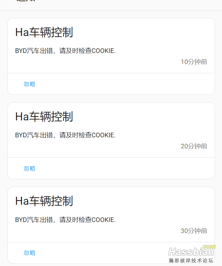

发表于 2025-7-29 13:53:06 | 显示全部楼层
小小偶白 发表于 2025-7-29 09:30
应该可以自动发现实体,检查下MQTT节点中的设置是否正确
大佬您终于回复了,MQTT现在不是可以自动发现实体了吗?不需要在configuration.yaml里边配置了吧,然后再有就是一直显示这个错误通知,以至于无法实现,大佬帮帮忙

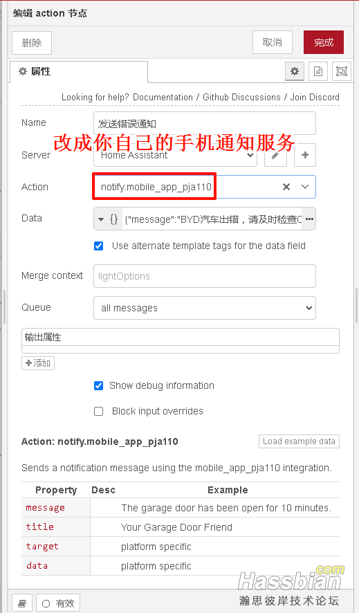

 楼主| 发表于 2025-7-29 15:26:45 | 显示全部楼层
yx262514 发表于 2025-7-29 13:53
大佬您终于回复了,MQTT现在不是可以自动发现实体了吗?不需要在configuration.yaml里边配置了吧,然后再 ...
最近事情较多没上论坛,不好意思。不需要在configuration.yaml里配置的,错误通知是因为我忘记提醒要替换为自己手机的通知服务了,可以自己改一下。

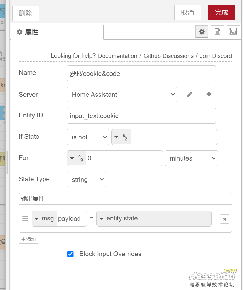

发表于 2025-7-30 12:11:10 | 显示全部楼层
小小偶白 发表于 2025-7-29 15:26
最近事情较多没上论坛,不好意思。不需要在configuration.yaml里配置的,错误通知是因为我忘记提醒要替换 ...

 楼主| 发表于 2025-7-30 16:09:27 | 显示全部楼层
yx262514 发表于 2025-7-30 12:11
感谢大佬,他是一直弹出cookie错误,请问cookie&code应该怎么填呢
将抓包获取的cookie中的access和微信返回的code值进行组合,格式如:access=……;code值(注意“;”也要带上,用于分割access和code)
