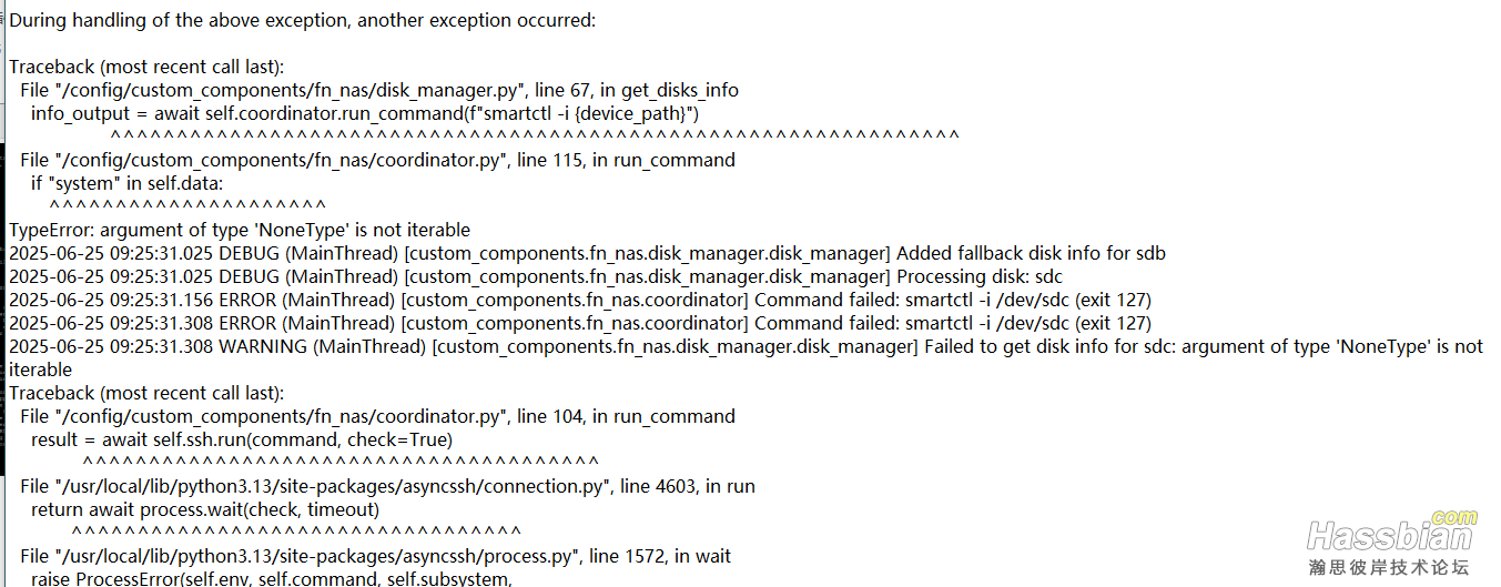

发表于 2025-6-25 09:53:36 | 显示全部楼层
mcone 发表于 2025-6-25 09:37
然后看下ha里的日志
image.png image.png 日志里好像有错误,大佬帮忙看看,我不认识它

 楼主| 发表于 2025-6-25 10:36:46 | 显示全部楼层
好像不是用的root账户登录的把   换root登录试试,这个问题我也处理下

发表于 2025-6-25 11:03:12 | 显示全部楼层

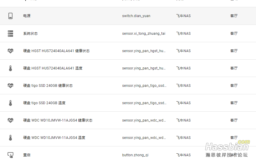

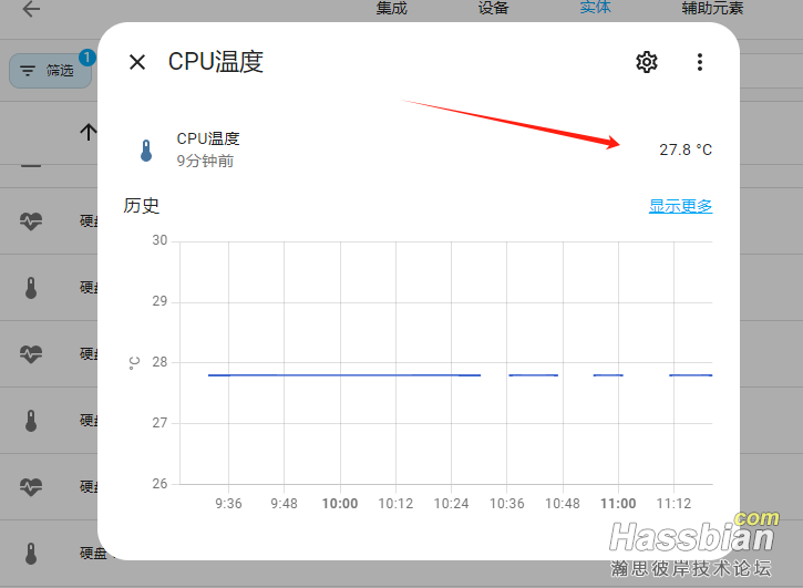

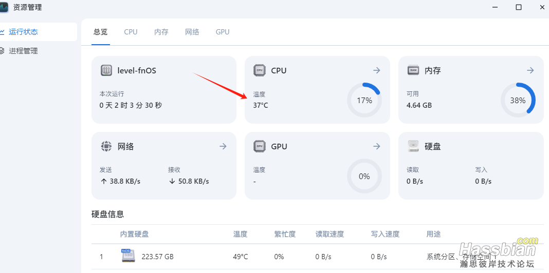

发表于 2025-6-25 11:20:48 | 显示全部楼层

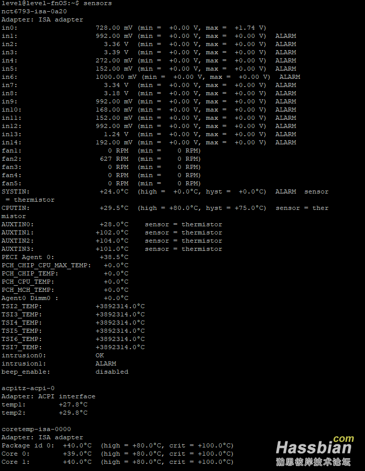

还有点疑问,刚配置好时拉取的只有硬盘的各项数据,其它都显示未知,等300秒更新后才有系统状态和cpu温度等数据,另外cpu温度显示的数据跟我飞牛里显示的不一致哦,相差10度呢?还有主板温度显示未知是我主板不支持吗?

 楼主| 发表于 2025-6-25 11:51:20 | 显示全部楼层
levelyue 发表于 2025-6-25 11:20
还有点疑问,刚配置好时拉取的只有硬盘的各项数据,其它都显示未知,等300秒更新后才有系统状态和cpu温度 ...
sensors  执行这个命令把输出内容贴出来 我做下适配

发表于 2025-6-25 13:33:27 | 显示全部楼层

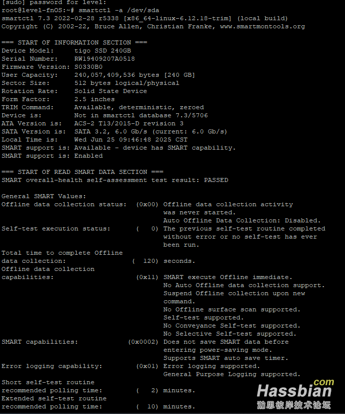

发表于 2025-6-26 09:35:03 | 显示全部楼层
还有个非常矛盾的现象,因为要读取硬盘健康和温度,导致所有硬盘都不休眠了,一直逛转

 楼主| 发表于 2025-6-26 09:36:40 | 显示全部楼层
levelyue 发表于 2025-6-26 09:35
还有个非常矛盾的现象,因为要读取硬盘健康和温度,导致所有硬盘都不休眠了,一直逛转 ...
我再优化下

 楼主| 发表于 2025-6-26 16:28:52 | 显示全部楼层
更新到预发布版1.2.2试试,我的硬盘柜没法进入休眠状态,你试试
