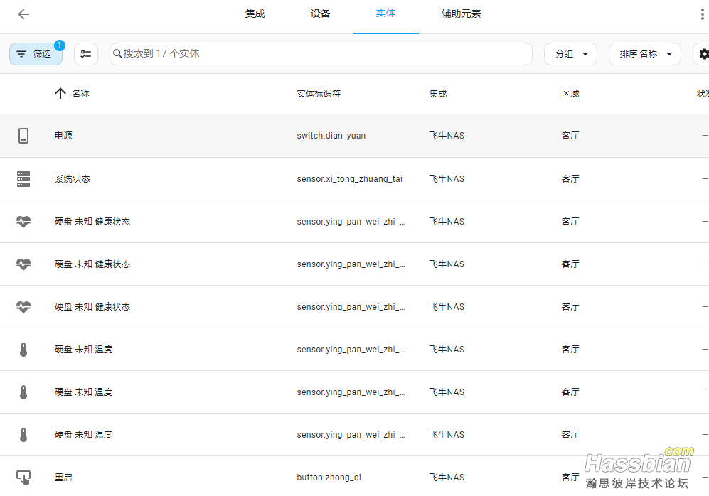

image.png 为什么我的实体都没有数据返回呢?
147
2498
2498
2330
 楼主| 发表于 2025-6-25 09:34:43 | 显示全部楼层
levelyue 发表于 2025-6-25 09:30
为什么我的实体都没有数据返回呢?
连接ssh  执行命令smartctl -a /dev/sda  看看输出
