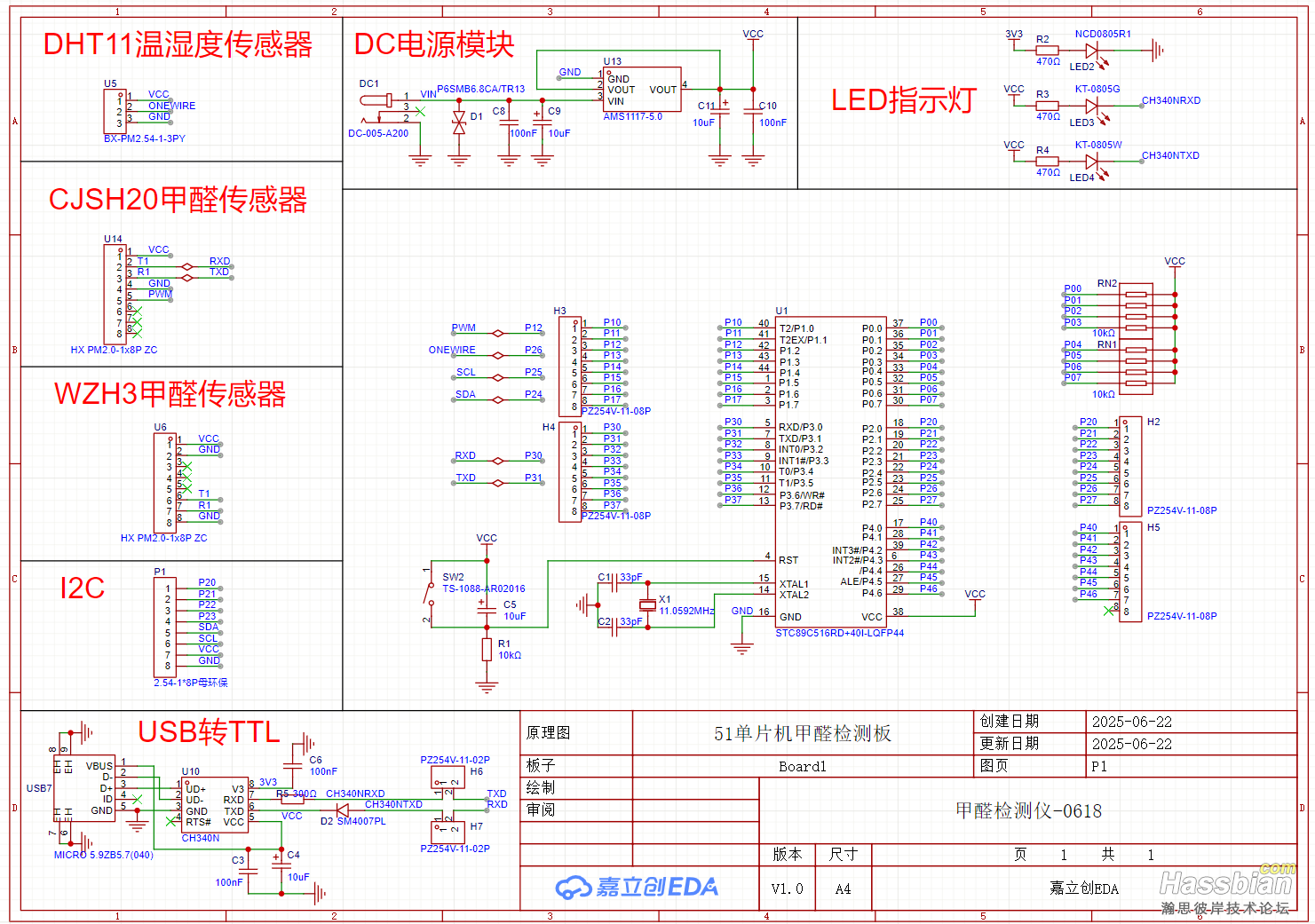

我用嘉立创pcba做了个甲醛传感器的板子,但是这个板子插入microusb或者DC电源后,单片机没反应。我把原理图和嘉立创EDA的离线工程都上传了,还请懂行的大佬帮忙看看,万分感谢!我已经是第二次下单了了,现在花了快500快了,手上6块空PCB板,4块SMT贴片后的板子,没一个我work的。而且我还找不到原因,真的快疯了。

你这样提问很难回答,自己先查最简单的供电,en,排除外设,固件,最小系统,而且还要看pcb问题,有的查了,这个工作量不少,这里估计问不到你想要的

供电,时钟,复位,

你复位电路的电容与电阻对调一下吧, C5用1UF差不多了

感谢各位的回答,不一一回复了。问题找到了,是我没有给单片机的VCC加电源,所以没法冷启动。我只前以为复位就可以实现下载呢。哎,傻了。后来我用51开发板上的各种设备通过飞针的方式把程序下载到pcb板上的单片机了,然后通上电源就能运行了!

您在硬、软2方面都缺少实践经验的前提下,直接画板是不是太超前了?初学者还是先用开发板吧。
