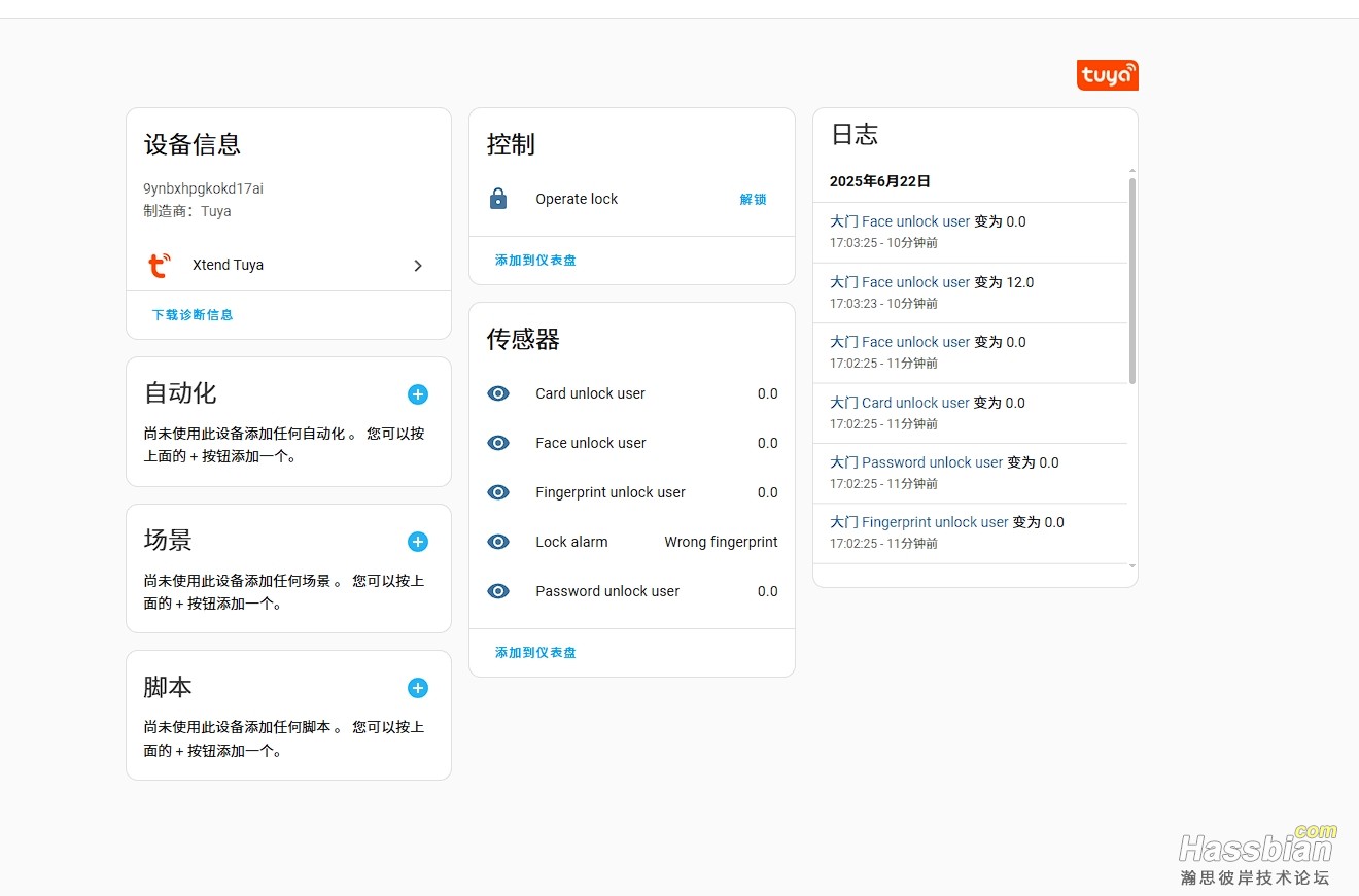

找了好久,就是这个Xtend Tuya 集成
GitHub - azerty9971/xtend_tuya: eXtend Tuya's integration
添加门锁得进行平台设置。
https://github.com/azerty9971/xtend_tuya/blob/main/docs/configure_locks.md
我已经添加上了。但是控制门锁开关点击解锁没有任何反应,不知道有研究透彻的大神么,指导一下,
ms2 手机认证

好像与休眠也有一定的关系。这种锁只能通过,门锁键盘上的键盘来远程解锁。

是按9#远程开锁请求的那种吧?开锁命令在涂鸦平台设备调试能查到,设备非休眠状态下是可以远程开锁的
