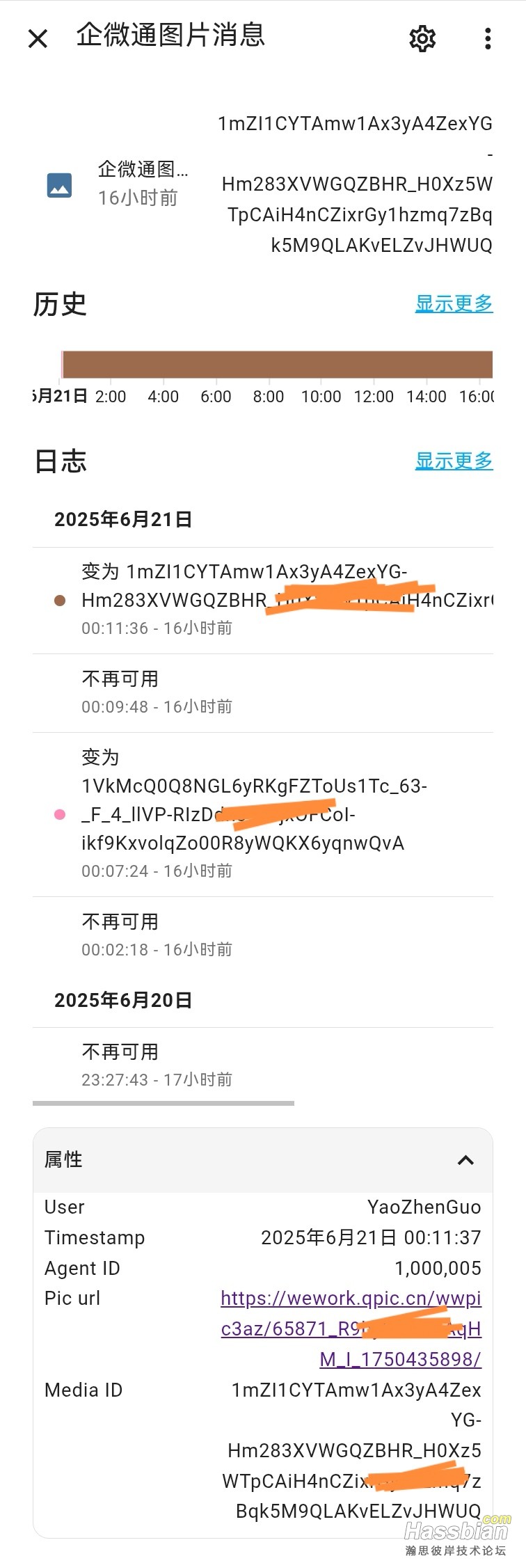

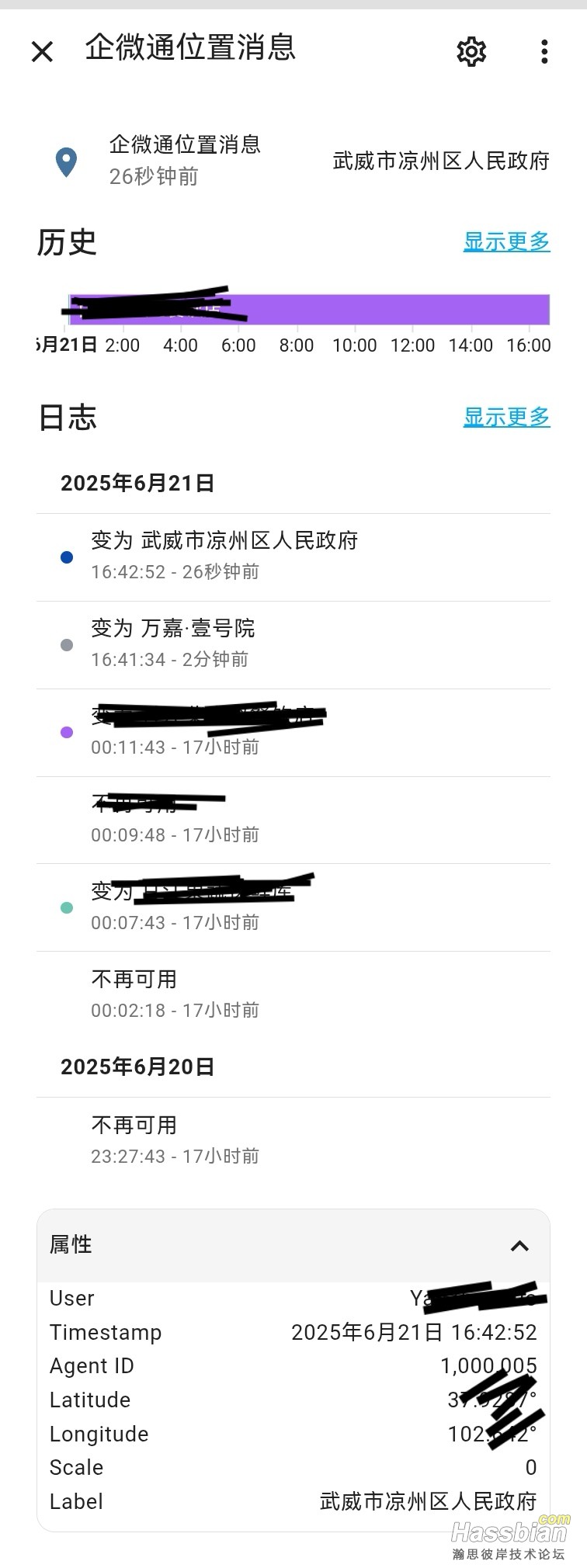

📨 从Home Assistant向企业微信发送各种类型的消息(文本、图片、文件、卡片等)

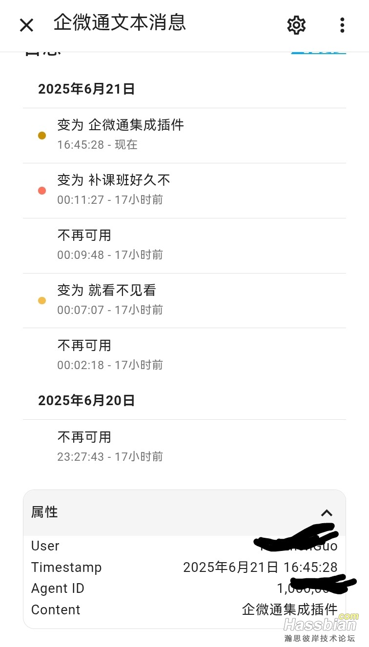

📥 接收企业微信发送的消息(文本、图片、位置等)

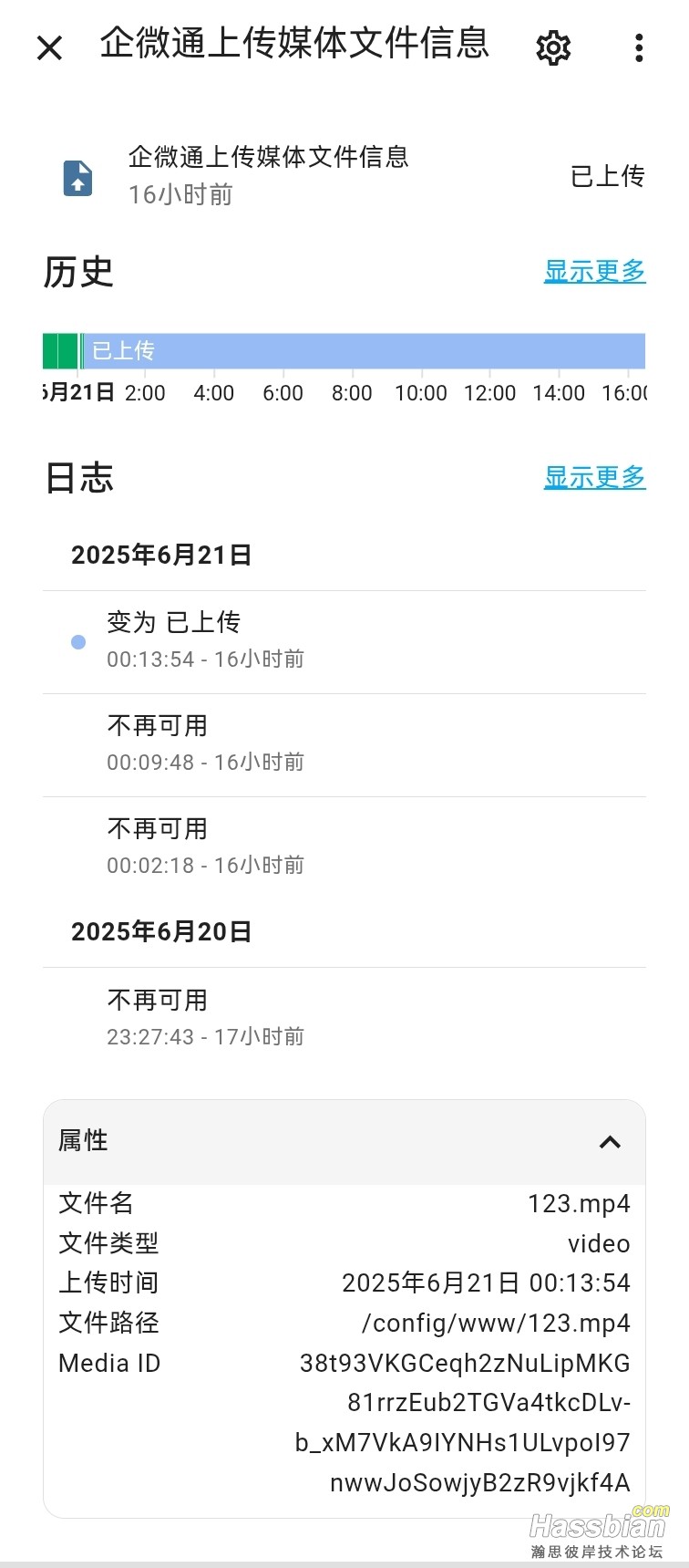

📨 消息发送:支持多种消息类型发送到企业微信
📤 文件上传:上传媒体文件到企业微信服务器
🔄 双向通信:接收企业微信的消息回调并处理
📊 传感器集成:将接收的消息和状态展示为传感器实体

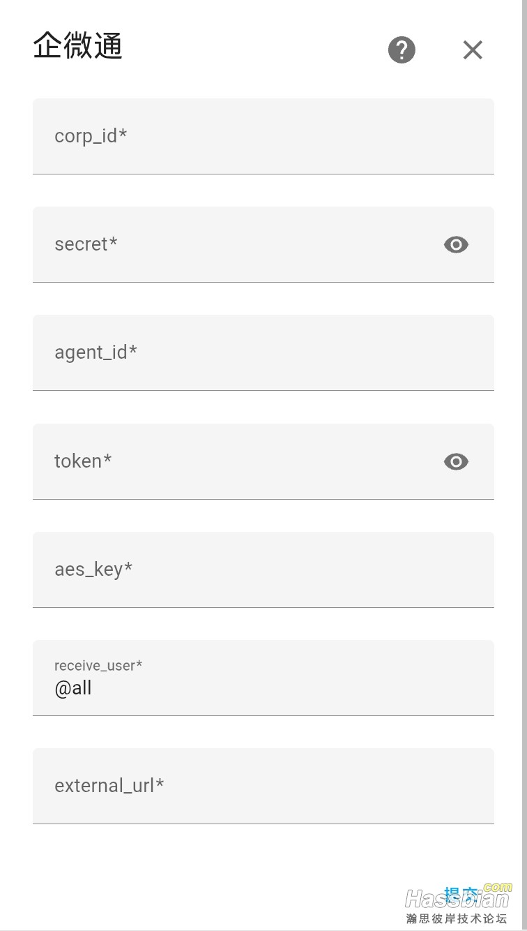

填写以下配置参数:
企业ID:您的企业ID
应用Secret:应用的密钥
应用Agent ID:应用的ID
Token:回调验证令牌
EncodingAESKey:加密密钥
接收用户:默认接收消息的用户(如或指定用户ID)@all
外部URL:Home Assistant的外部访问地址(自动填充)
点击 提交 完成配置

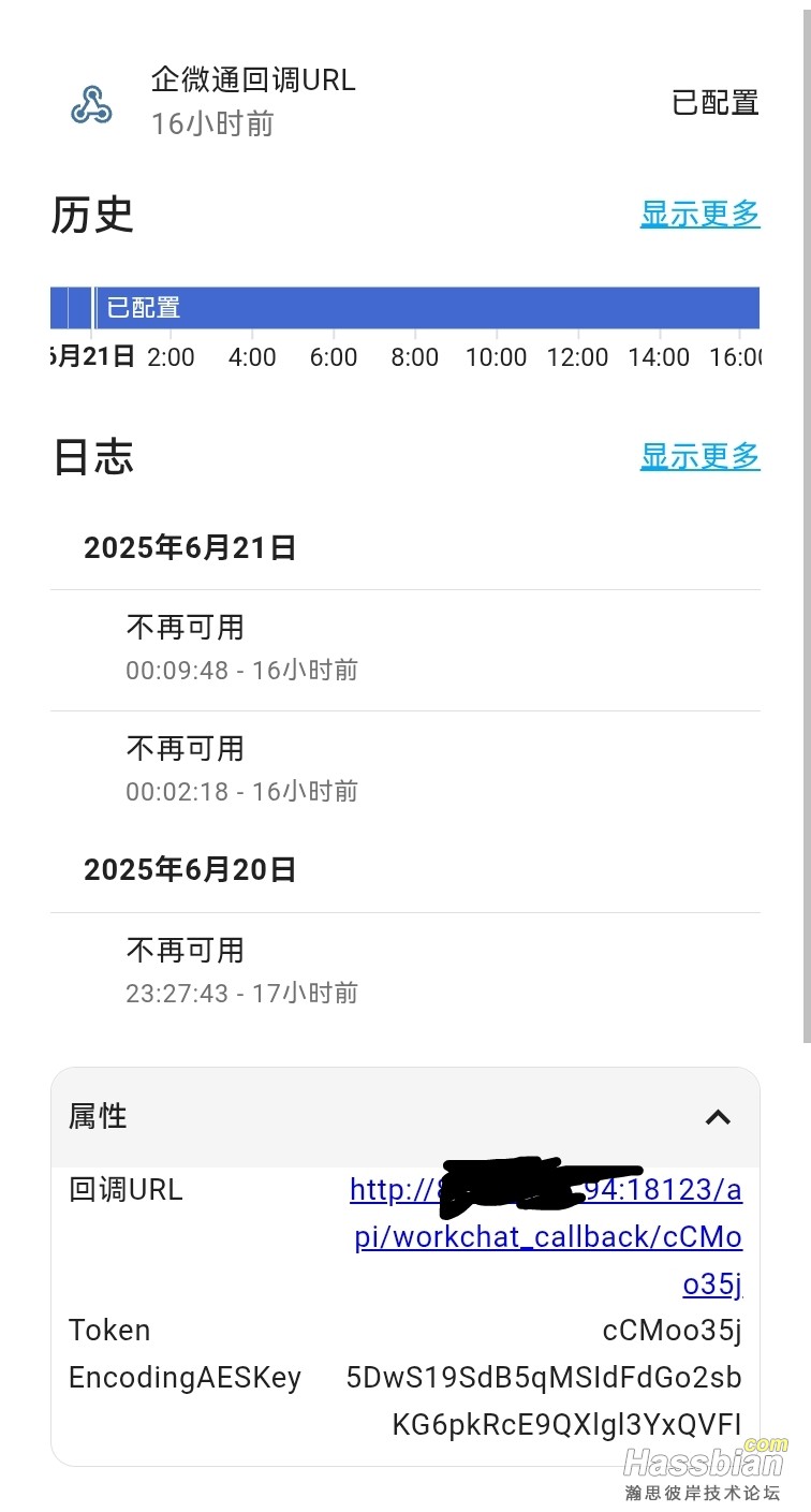

步骤3:设置企业微信回调
配置完成后,您需要将回调URL设置到企业微信后台:
在集成配置完成后,检查日志中显示的回调URL(格式如:)https://your-ha-domain/api/workchat_callback/your_token
登录企业微信管理后台
进入"应用管理" > 选择您的应用 > "接收消息"
点击“设置API接收”
填入以下信息:
URL:Home assistant中显示的回调URL
Token:与配置中相同的Token
EncodingAESKey:与配置中相同的EncodingAESKey
保存设置并启用

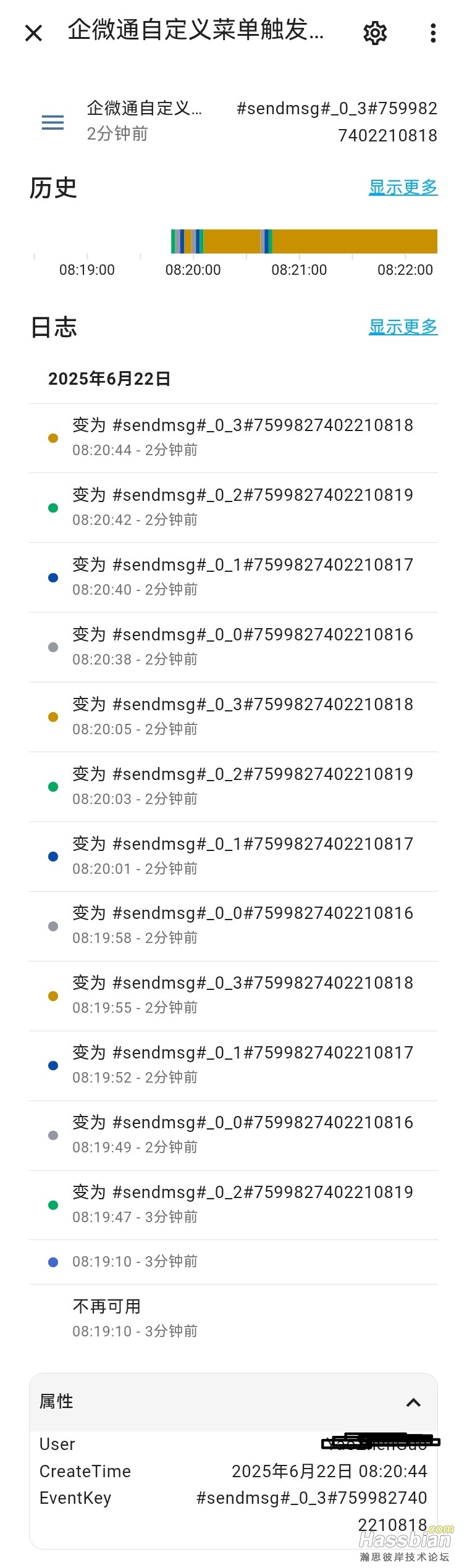

实体信息
