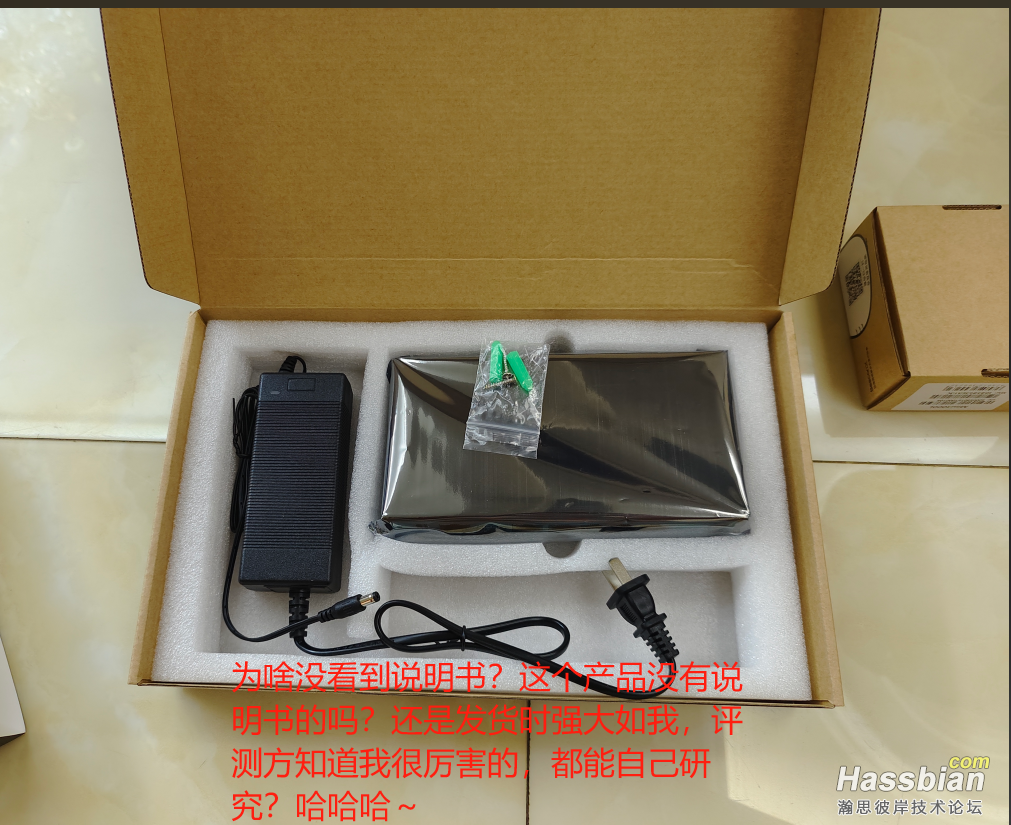

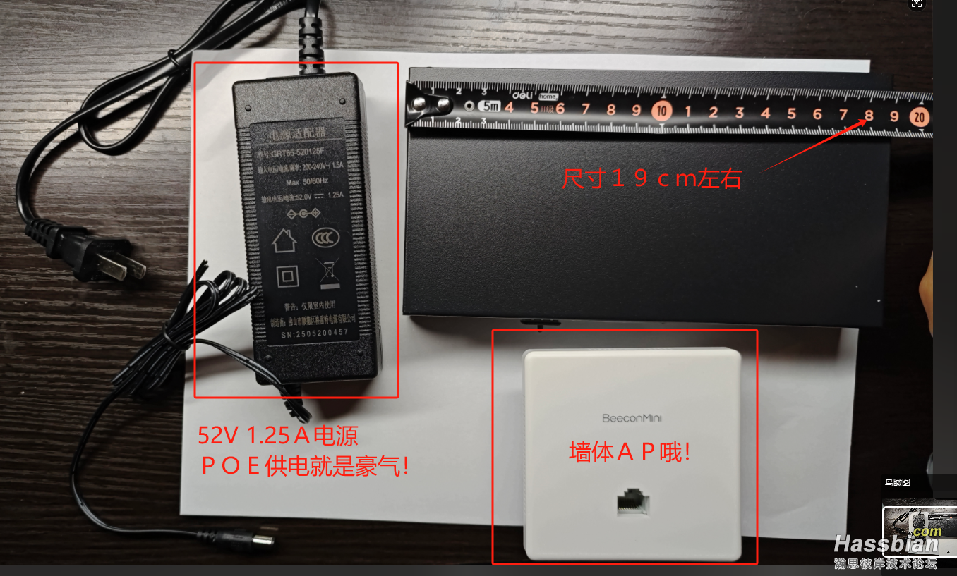

直接看图解说,再强调下,为啥没有看到说明书嘞~只能自己摸索了~
6a28e557282413b09be10593778632f.png 4d640c0c526c37621f7a4bb74b6bf67.png 7c37d2a257fe05e761b4ea3f226c427.png 82dd019c6870ef1762f6d7454f451af.png

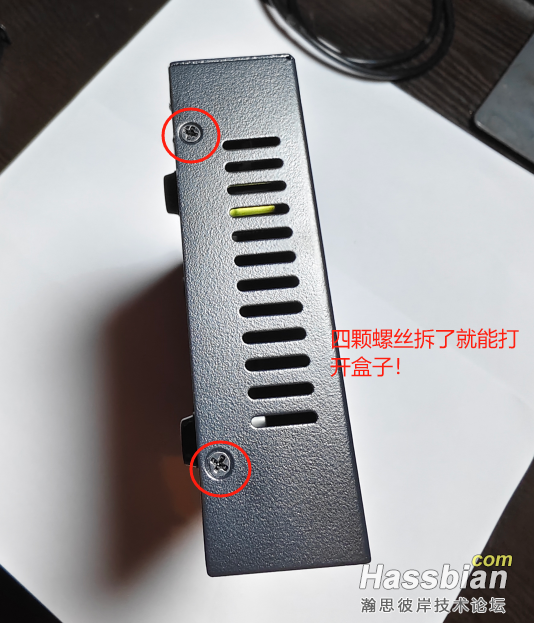

拆机就侧边四个螺丝拆开就打开了~

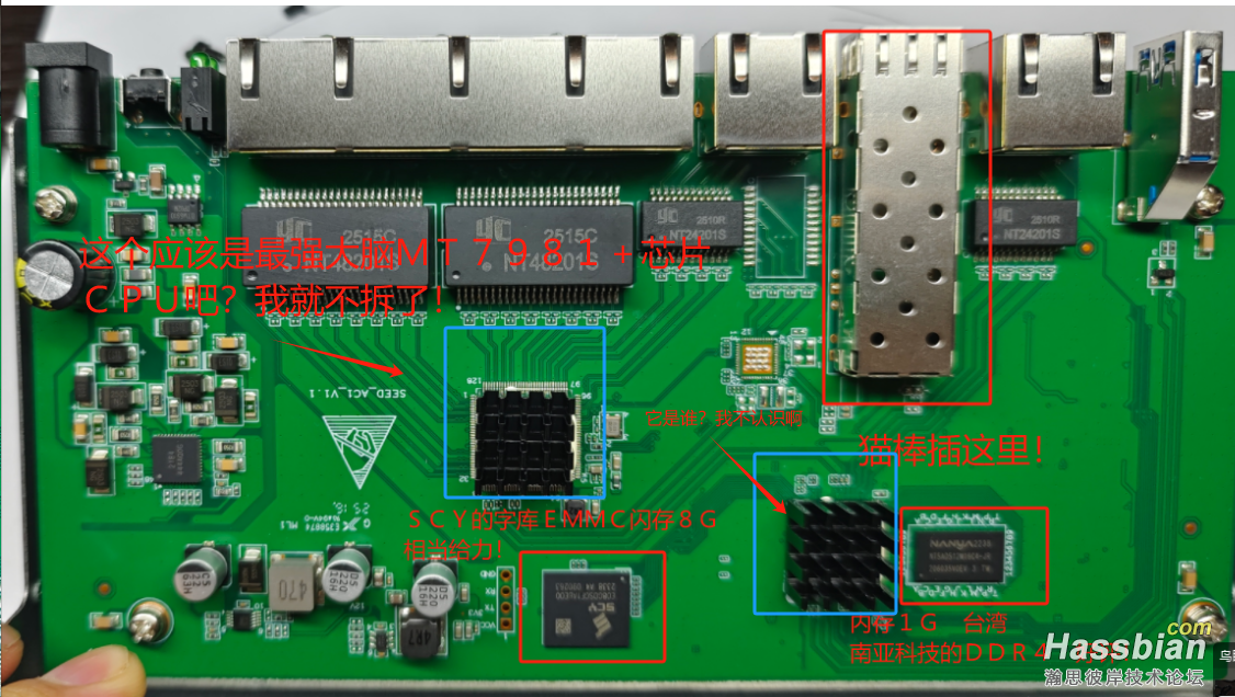

1.CPU
  BeeconMini AC1采用的是MT7981联发科推出的高性能WIFI6路由芯片方案,cpu频率1.3GHz,还是比较常见的,对于我们的扩展固件比如Openwrt的适配支持开发十分友好,也可以刷OP的定制版ImmortalWRT,而OPenWrt的可玩性大家有目共睹,此刻我也是非常欣喜,MT7981就是一款可玩性非常高的芯片。
MT7981是联发科基于ARM Cortex-A53架构设计的Wi-Fi 6路由芯片,主频范围1.3-1.6GHz(双核/四核可选),集成MT7976CN无线模块和MT7531交换芯片,支持2.5GbE/1GbE有线接口156,不过好像按照介绍说是MT7981+的网管交换芯片,这个+是值得升级WIFI7吗,我们这款路由是支持WIFI7的,这里说的不是很清楚,cpu那边没拆了,所以不知道具体型号是哪个?MT7981的CPU配合MT7981+wifi芯片?
2.闪存
  BeeconMini AC1采用的是

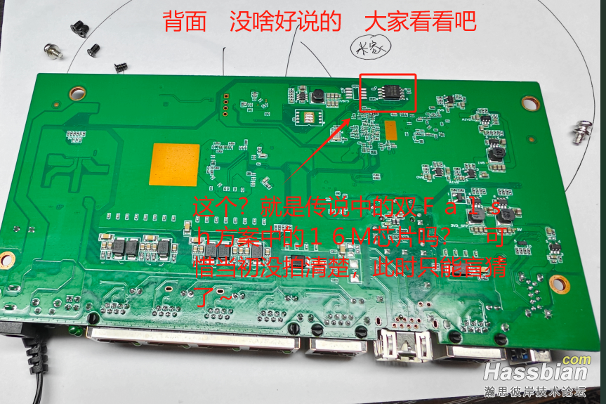

双闪存16+8G方案,不容易变砖头,uboot刷写在16M闪存中,8G闪存用于安装插件固件,8G闪存采用了SCY时创意E08GDSGF1ABE00 eMMC存储器16M闪存winbond家的,这个不是很重要。家用路由器很少用这么大闪存的,这个大闪存为我们折腾好玩的增加了很大的空间,此刻大家请点赞!
3.内存

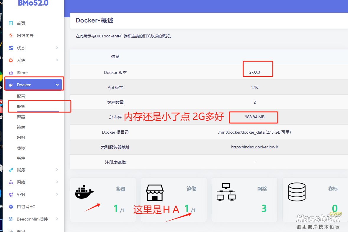

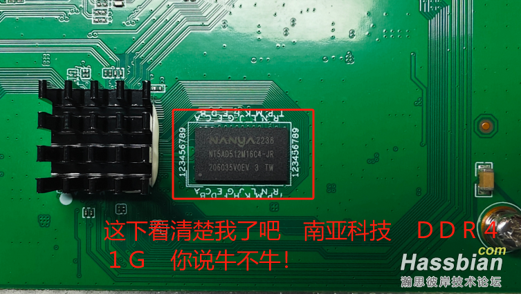

  BeeconMini AC1采用是1GB的DDR4,具体型号为NT5AD512M16C4-JR,由南亚科技(NANYA)生产,属于 DDR4-3200 系列23。存储容量:8Gb(512Mx16 位),支持 16 位数据总线,理论总容量为 1GB(512MB×16位)25。如果能够支持到2GB那就扩展性更强了,这里有点可惜了,不过要求不能太高,不能太贪啊,哈哈哈~

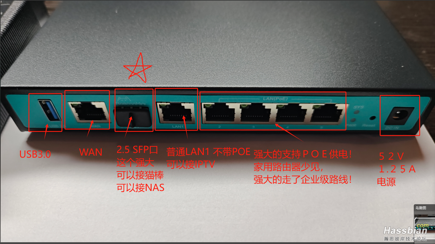

4.接口

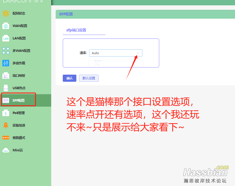

  首先,2.5G SFP口可以接猫棒。这个猫棒之前也没关注过,特意查了查,补补功课~“猫棒”指GPON Stick ONU(光猫棒),是一种微型化光网络终端设备,主要用于替代传统光猫,解决弱电箱空间不足问题。市场价值几十到一两百多。猫棒是SFP封装的GPON/EPON光模块,具备完整的光信号转电信号、拨号上网及内外网数据交换功能。与传统光猫对比:普通光猫为独立设备,而猫棒需插入支持SFP接口的交换机、路由器或网卡中,实现“光猫+路由器”的融合功能。
这里就是猫棒配合BeeconMini AC1实现不需要光猫的效果,不过在我看来这个功能基本没什么人用吧,我也想不到我为啥要去买个猫棒,这个功能我觉得不太实用。不过官方介绍到可以通过猫棒+路由WAN口正常前端接入的光猫,实现双网双宽带叠加,这个才是它有趣的地方吧。关于这个口接NAS有待深入了解,这边我没有展开了,反正玩的挺花的~
  其次,7个网口指的是1个WAN+1个普通LAN口+4个支持POE的千兆口+1个2.5G SFP口接猫棒。这个POE千兆口实在是太让人期待了,刚收到的产品中那个墙体AP我还纳闷半天的呢,我说电源接哪里呢,哦~原来是AC设备网口带POE管理啊,太强大了,想想有些地方有网线缺没有电源的烦恼,这下不都解决了吗,当然无线设备没网线接口的略过哈~这个POE供电也是这个路由的一大特色,算是企业级路由才会标配的功能呢。
  然后,USB3.0就不多说了可以接U盘或者接移动硬盘啊,造啊,各种资源,路由可以装个轻nas这个usb3.0可以当存储器啊,无限存储,给力!

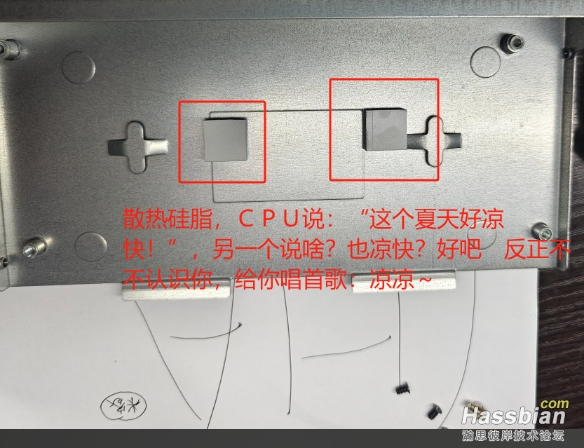

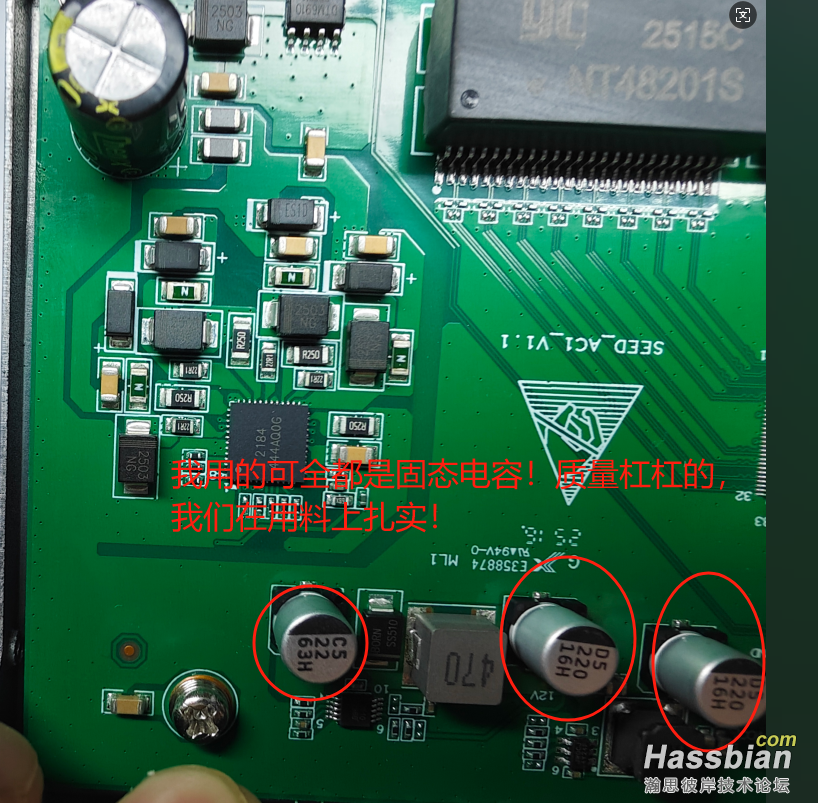

  首先,点赞下用料扎实,拆机后发现全部使用的时固态电容,当年修路由都是坏电容的多,固态电容相对普通电容稳定性可可靠性高很多,又可以抗造好多年。其次,大功率路由加了硅脂散热接到铁皮壳,应该散热处理的可以吧,我也没另外的网友那个条件用温度仪测试发热情况了!再说,电源52V1.25A的耗电量起飞?不过看看其他网友的评测后我安心了看着怕怕的电压52V都要电死人了啊,不过POE加持毕竟人家BeeconMini AC1都要看齐企业级路由了,咋的~

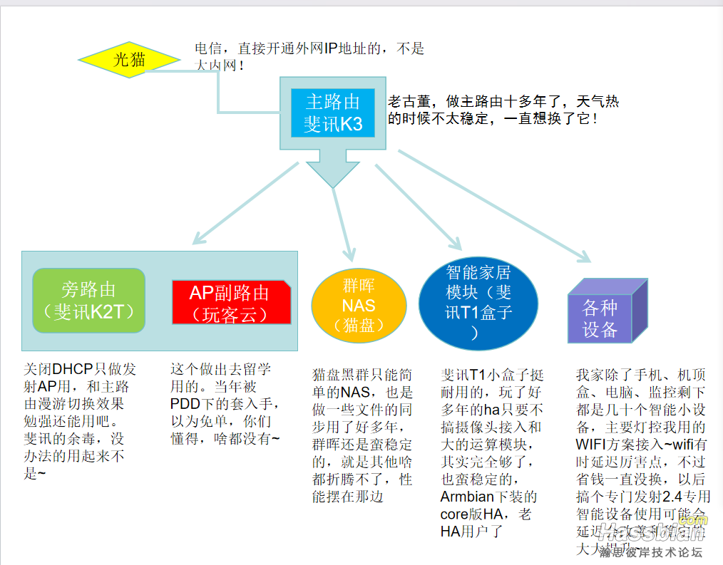

  首先,介绍下我家的网络布局,和大家分享下我的网络拓扑。我家用的都是简单的设备,没有用复杂的部署,不过该有的又似乎都有了,哈哈~我是乞丐版家用设备,不怕大家笑话,主要图个便宜啊~PPT好久没做了,为了BeeconMini再次捡起老手艺活~

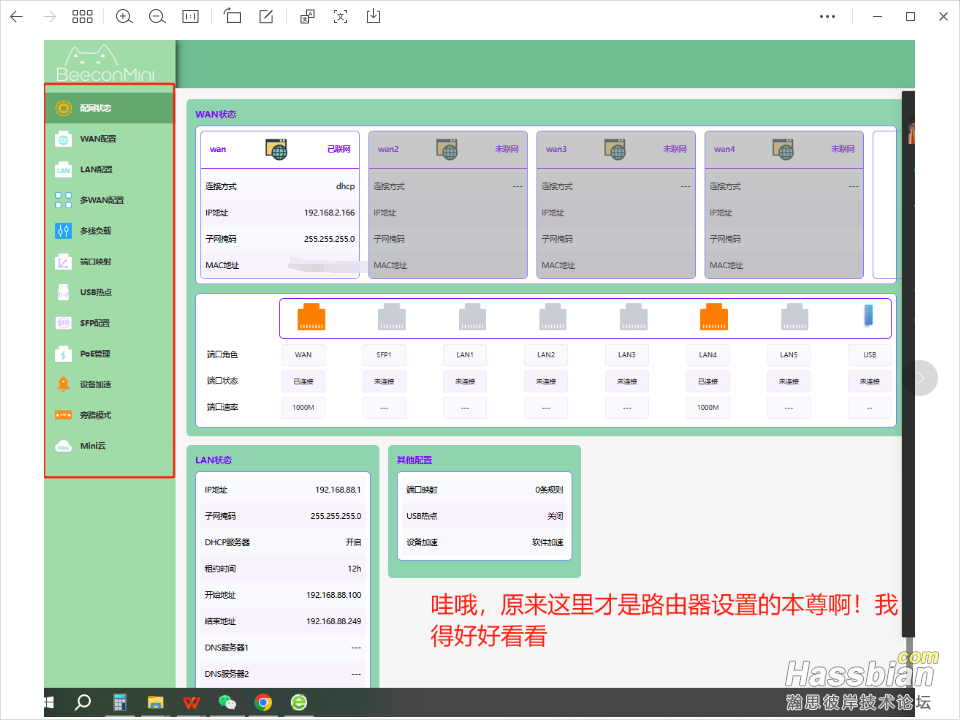

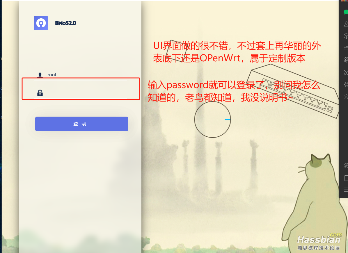

  然后,直接插我家路由器下当子路由测试,界面简洁,账户root,密码pasword就登录了,是openwrt的底子吧,套了BMOS2.0的壳子,熟悉的OPENwrt又回来了!
打开路由主界面,我们先不去管openwrt有的,讲那些没意思,我们主要看BeeconMini AC1优化后的特色功能

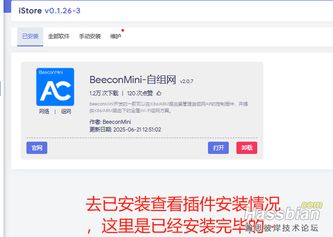

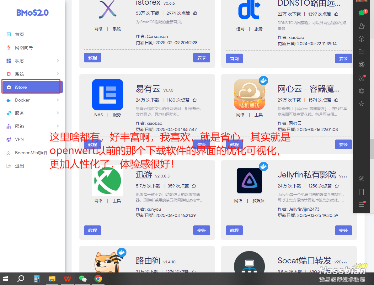

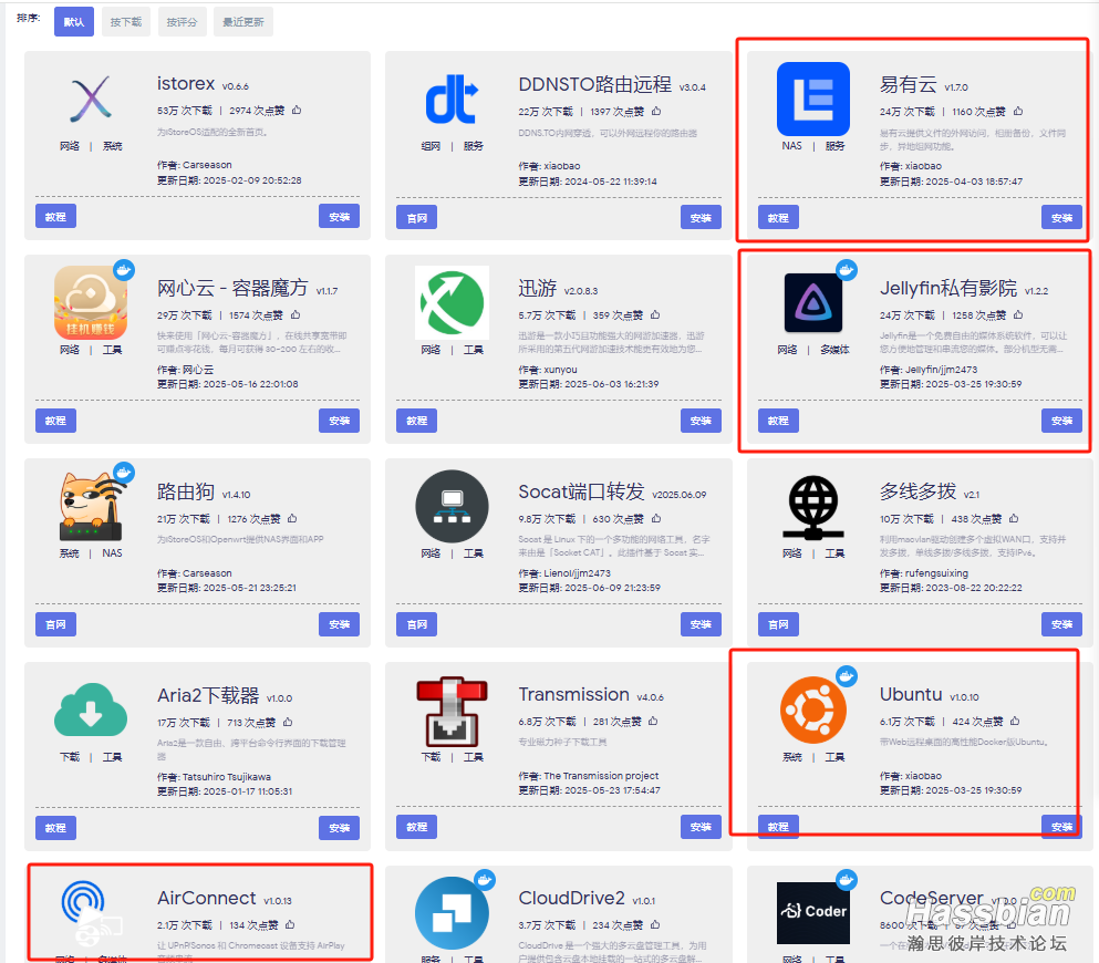

接着我们先看下BeeconMini AC1iStore,就是应用商店,其实就是openwrt的软件市场,这里做了优化,界面更直观。商店里面有网易云、Jellyfin私有影院Ubuntu这个这个...怎么玩)、CUPS打印服务Emby影院AirConnectHome AssistantBeeconMini-自组网、可道云nextcloudPlex影院FTP服务器都是我比较感兴趣的软件(插件),大概看了下起码有近百来个软件可以安装啊,还是相当丰富的!
6ad63e9e4ff96cb2563c8999cf37ea6.png c4ab9ecb0cdc5db164da0acc49065fe.png 1f761105d8b88c34bdf9f5919a8eec9.png 0cceab420e0cd66f89ed2ccb000cacf.png

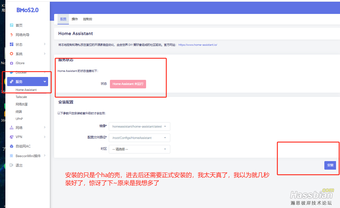

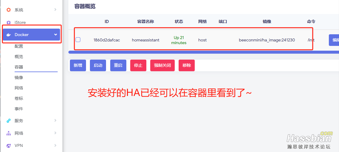

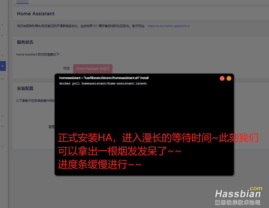

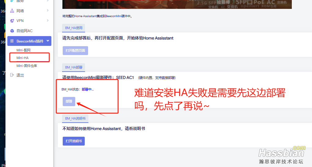

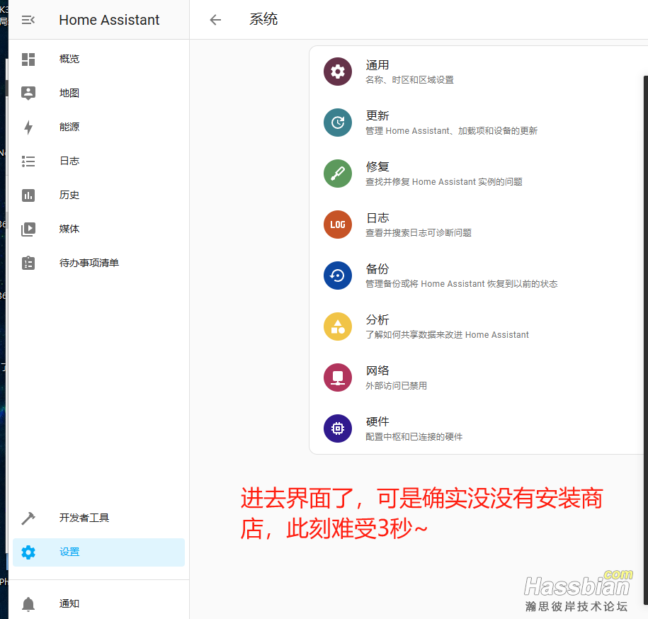

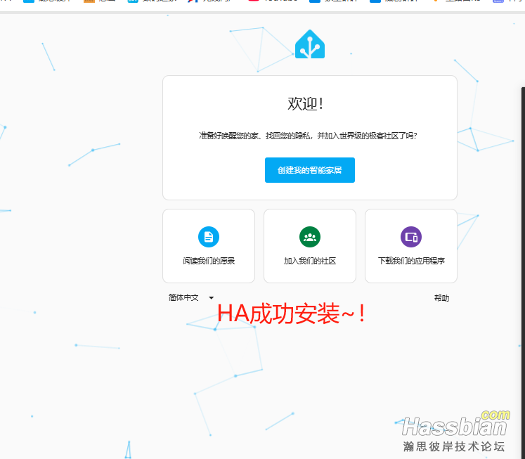

这里值得重点拎出来讲的是商店可以直接HA,做了兼容优化了,整个是我们HA友的福音啊,不过玩玩可以,应该我也不会用这里的ha,不过有这个软件,好感提升明显,不过我安装出错,不知道是不是需要很科学的条件,所以我先不折腾了,后续再玩,现在出完教程再说。
6c577b3a692047e575ae39cc60c792c.png 44b27f7ee09c120177ce124564a2587.png 1e65e7e3f92113c2e0adbc9f82e484f.png 5b4e9cea29965bcffc4cc38615fd942.png 74e240788193059ea513d23aa0415a5.png 46b844c4e035a1acb280d6e12f5d3ba.png 5d04225213a190971010a3f705a38a4.png

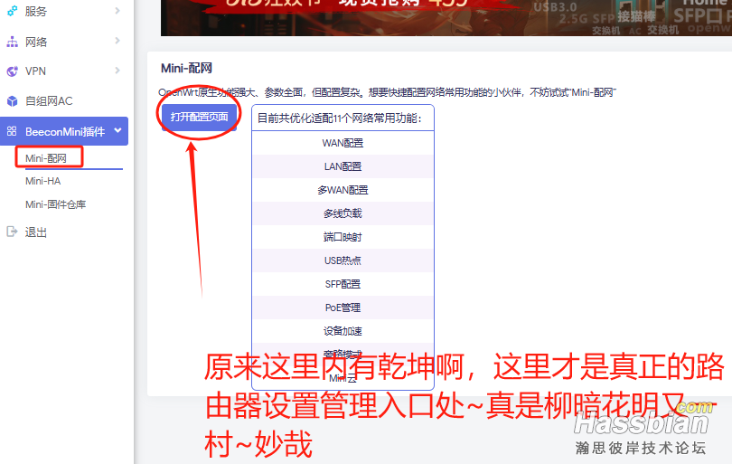

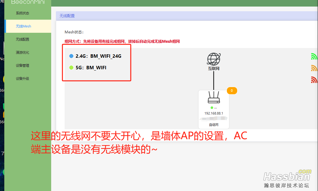

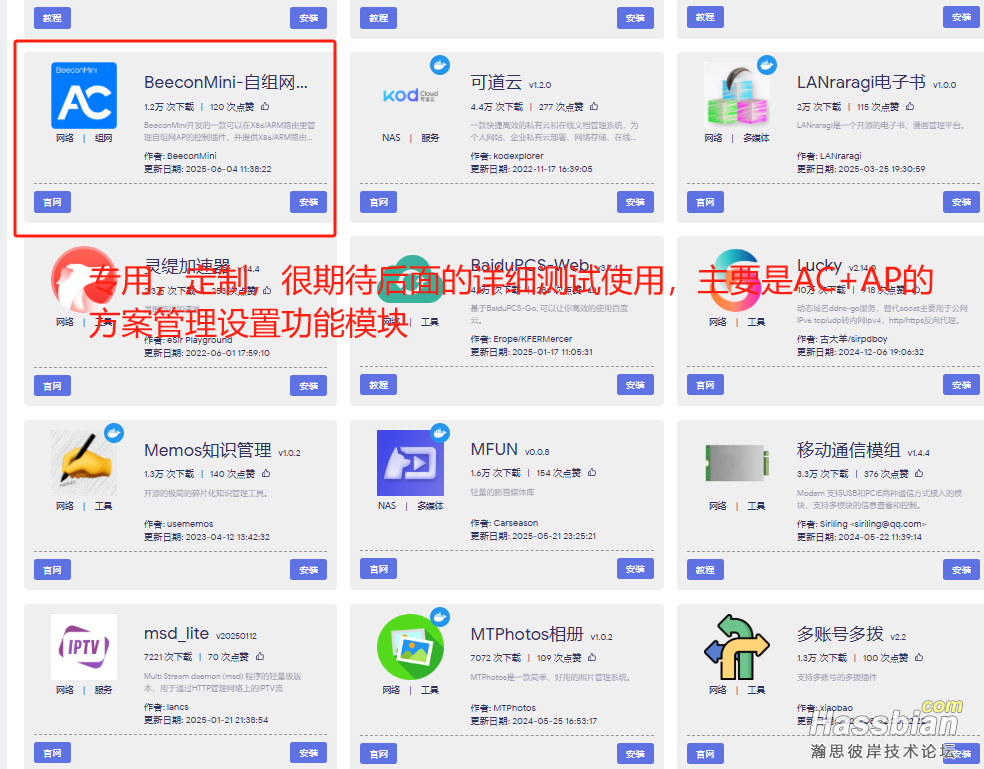

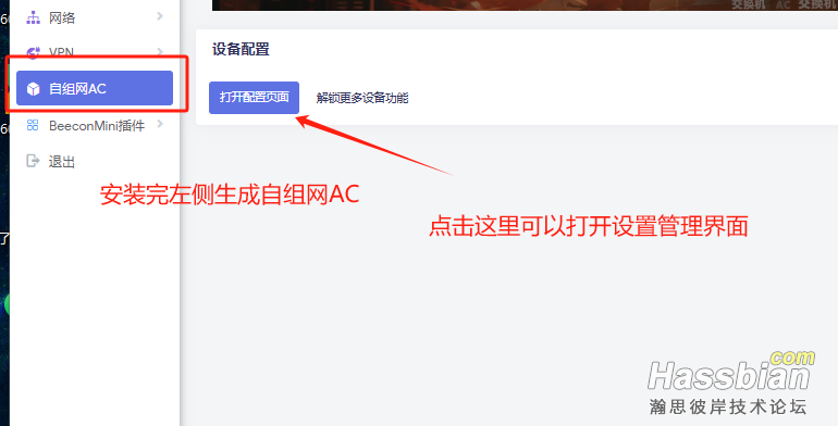

另外就是这个独有的BeeconMini-自组网的插件,主要就是设置墙体AP用的~
d1eb58123c329aa87781044da234406.png ac3537e80a4fbc27b984ed8494aa37f.png 37f26edf03ef48528d3db2aebcd6690.png e359eaadb856fc9e4abc62f33ea2f91.png 743b4224fda35a9a0504e530d9824f7.png 544d9bed9204cb02b51e3fadd32cc4d.png
后面的我都图片里备注介绍吧~

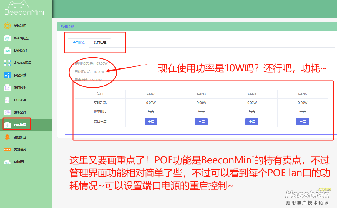

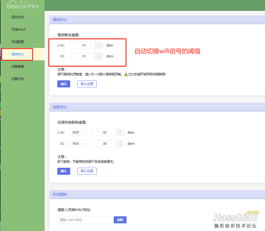

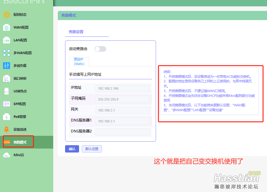

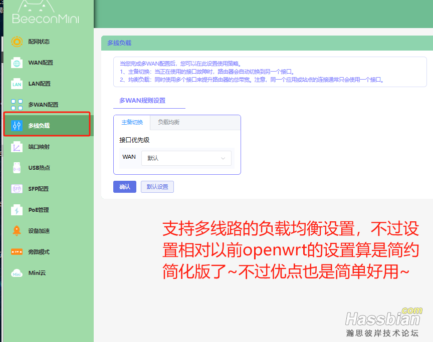

这个模块重点看下,路由管理界面都在这边了,主要特色点POE管理~
9a0e468459a3f380e5648654999acf4.png 0769186844b99e357ad73650bb2a9ea.png 737ca849bbfee952d11ef96211ae143.png d6185fb952f86a4bc5e0e3485b44de1.png 86e0658ff679949a977091c0e161922.png 374de084c8ab3b1c83d4476d1e828d9.png fe41c9dc803f0c02a5388f9b3c67a08.png 1fa63a751e9c734aef60c814c357925.png 057c56c1f29c65e94d1ba2b771aa2fc.png 0097b70779e9ebb765844c18d3d0cd8.png

BeeconMini AC1是一款基于openwrt系统,拥有强大的硬件支持,具备特色POE管理功能的多系统路由,它的看点是openwrt的系统开放可玩性,以为硬件的给力才能有docker的可玩性,对于轻nas是使用我是认可的,确实这个配置可以玩下轻nas不过内存只有1G还是感觉少了,斐讯T1盒子都有2G吧,闪存能扩展到16G甚至32G更换,比较1G+8G的配置在ha上只能对齐斐讯N1吧,不过对于一个路由器你能要求那么高吗,别忘了它只是个路由器的设计啊,当年我斐讯K3 1999入的也没这么强大功能,哈哈哈,群里多少人被斐讯害苦了~另外AC+墙体AP POE供电的搭配有挺合理,毕竟不用再装一个额外插电的路由器了。

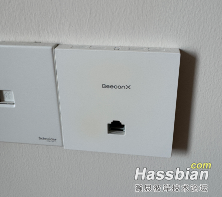

202569135433359.png 这家可能吹牛了,买了一年就高温变黄,什么质量大家自己看

发表于 2025-7-2 17:41:30 | 显示全部楼层
wangmucha 发表于 2025-7-2 03:16
你买了多少钱一个?买了全套吗
AC+AP全套,全黄了,当时是跟小宝合作推的

发表于 2025-7-3 16:55:49 | 显示全部楼层
wangmucha 发表于 2025-7-3 11:07
AC是金属盒子 黑色的不会黄  AP墙体发热白色的可能  商家最好换下材料 控制下温度 会比较好 ...
我意思是三个ap全黄了
反正这家吹牛第一名,想要all-in的三思
