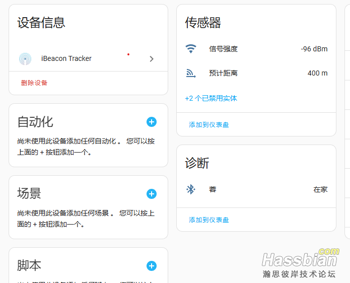

发表于 2025-6-26 16:35:42 | 显示全部楼层
bugensui 发表于 2025-6-26 15:24
好的,谢谢。我找下
我这个蓝牙接收硬件放角落里的,钥匙也放另外的角落了信号不好 ,判断在不在还是可以的,不过-90几的信号有点极限了有空了在调一下接收器的位置

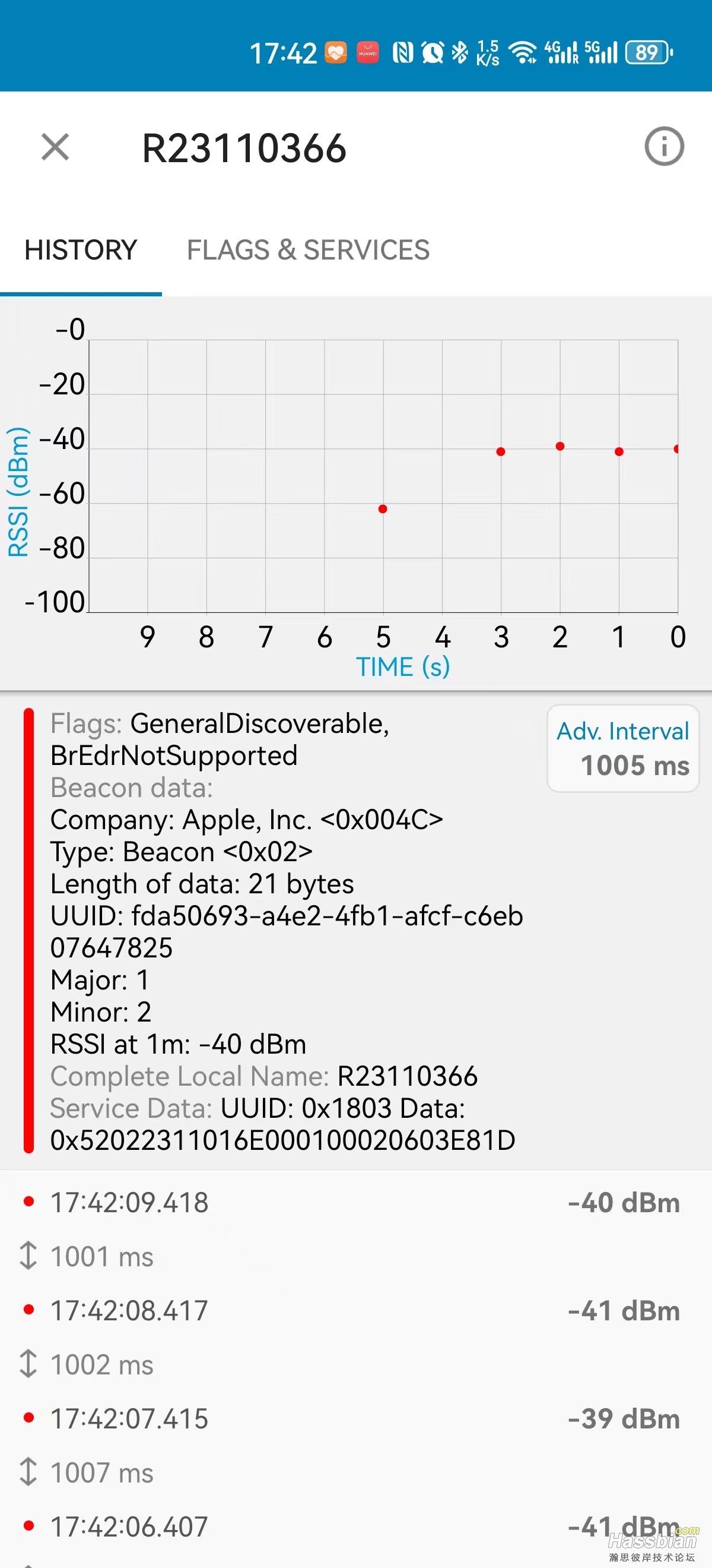

发表于 2025-6-26 18:07:18 | 显示全部楼层
bugensui 发表于 2025-6-26 16:42
我家里入户门的位置,有个esp32人体存在,我自己弄的,可以充当蓝牙网关的作用,问题是,我买了你说的这 ...
这玩意就是按照固定的时间间隔广播数据包的蓝牙设备,广播间隔/内容啥的是可以修改的,可以接收设备发出的广播包来判断,HA中的 iBeacon Tracker 集成也是这个原理,
广播内容就是下图红色部分的
可以参考一下:https://www.home-assistant.io/integrations/ibeacon
