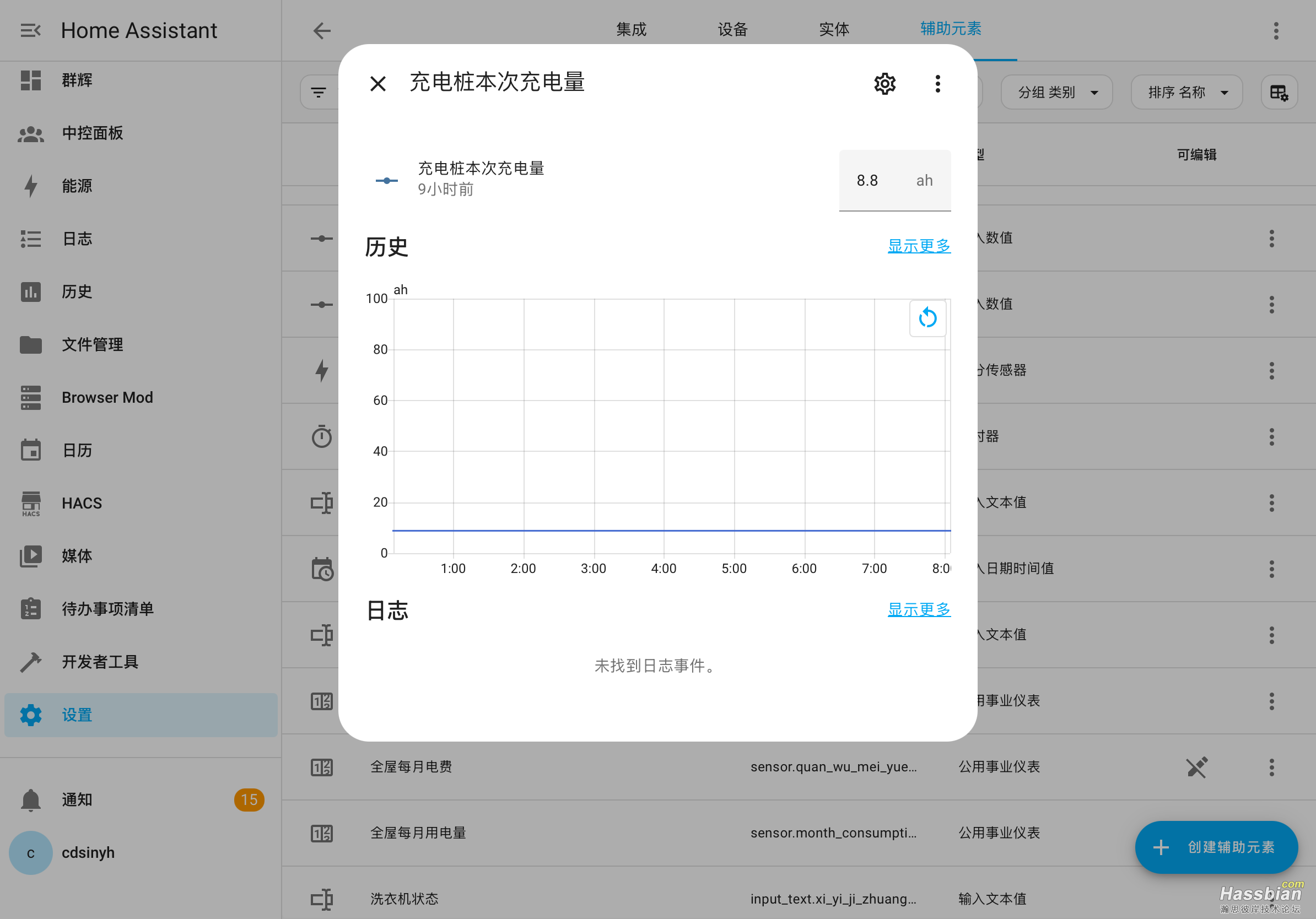

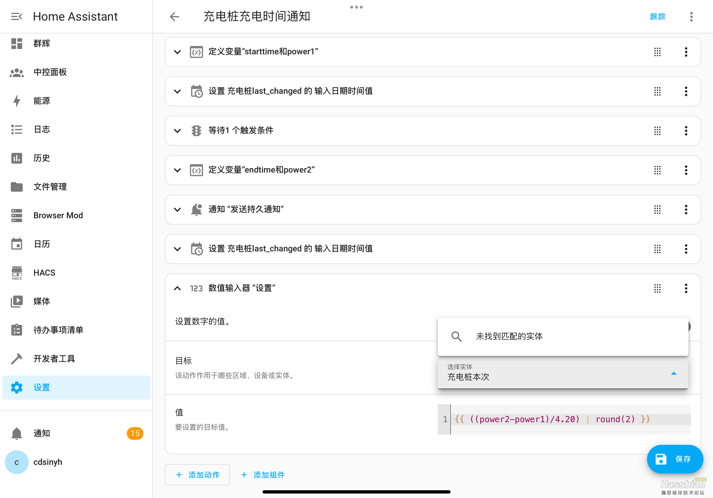

情况:在辅助元素创建了个数值输入器,但是在自动化里面添加数字输入的时候找不到这个传感器,可以找到别的数值输入器。发现:点开各自设置页面发现辅助元素创建的数字输入器的类型是input_number.xxxxxx,可以手动复制但不能自动化赋值。而自动化里面能够查找的数字输入类型是number.xxxxx
问题:这两个number有什么区别?如何创建自动化能找到的number.xxxx?

action的类型选错了,不是输入值输入器,是先选辅助元素,再在辅助元素里选择数值输入
因为entity的类型不一样,一个是number,一个是input_number

在辅助元素里创建的数字输入器都是input_number。我暂时创建成了文本输入器,就可以赋值。然后再用模板转化成传感器来实现的,比较曲折。
