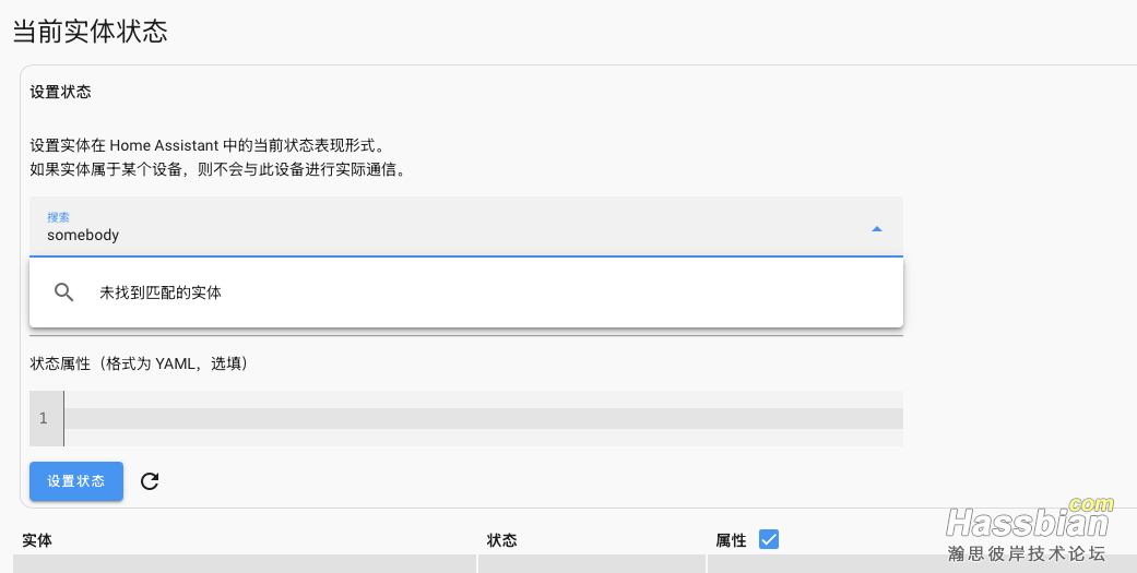

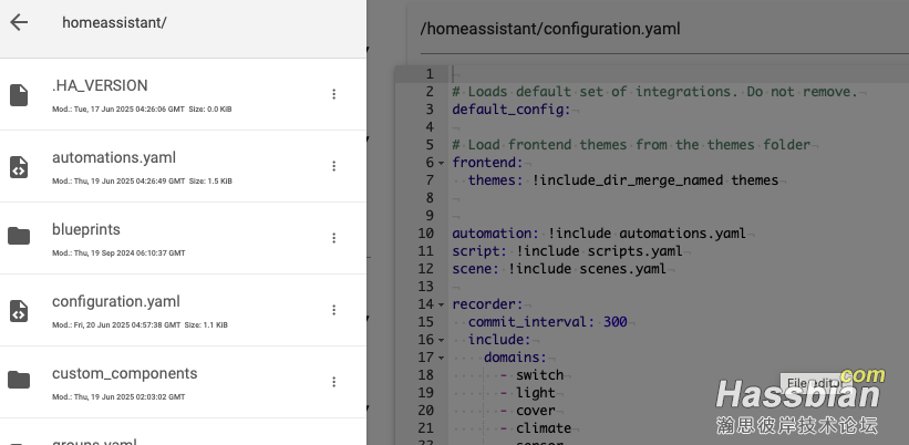

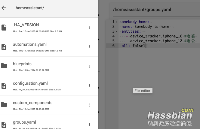

根据网上教程,编写了代码,但实际查询中,还是找不到somebody is home这个实体状态,有哪位大佬帮忙看下,谢谢!!

发表于 2025-6-23 02:16:58 | 显示全部楼层
xxvtfc 发表于 2025-6-22 15:17
你说的是is吧,哈哈哈,这个是我抄bilibili上的一个教程的,但这个错了,不影响查找的。 ...
你截图里面是all: falsel
应该是all: false
你这个值错误的话,可能就会导入不成功,看看日志就知道了。
还是用图形界面吧
