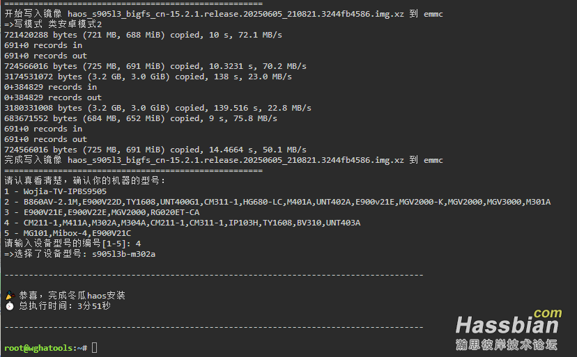

大佬们是这样的u盘安装完成后断电拔掉u盘开机显示屏黑屏路由器后台也不显示IP地址这个是什么个情况

发表于 2025-6-20 11:39:09 | 显示全部楼层
截图里面最后一步选择2就能行

 楼主| 发表于 2025-6-20 15:51:07 | 显示全部楼层
冬瓜HA 发表于 2025-6-20 10:34
amlogic系列,S905L3在linux下是没有显示驱动的。所以即使运行,也是全黑屏的,所以原则上,我是个人不推荐 ...
大佬我这个刷完之后重启一晚上还是没有反应,1到5都试了还是不行怎么个情况
46
46
 楼主| 发表于 2025-6-20 15:52:10 | 显示全部楼层
v1na 发表于 2025-6-20 11:39
截图里面最后一步选择2就能行
2也试了还是不行

发表于 2025-6-20 16:10:42 | 显示全部楼层
hdmi是没有输出的 但是路由器应该能看到IP了

 楼主| 发表于 2025-6-20 16:42:41 | 显示全部楼层
看到了原来是时间段的问题
