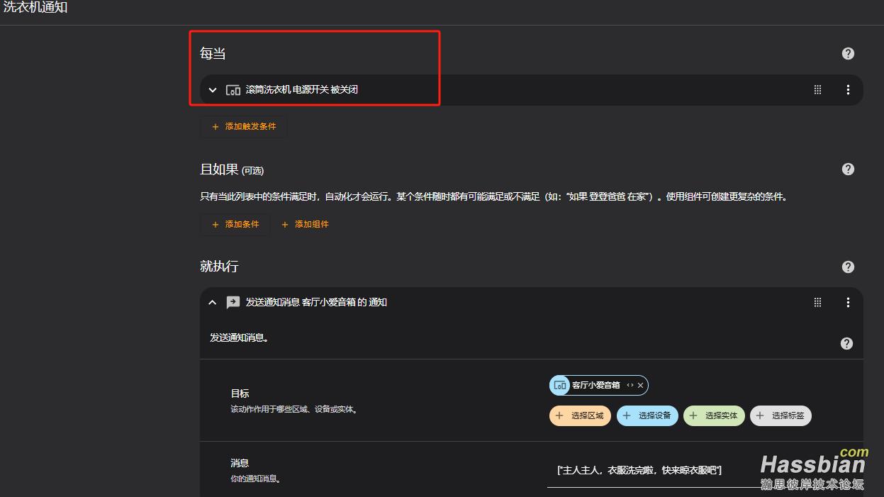

发表于 2025-6-19 17:42:51 | 显示全部楼层
我是这样的

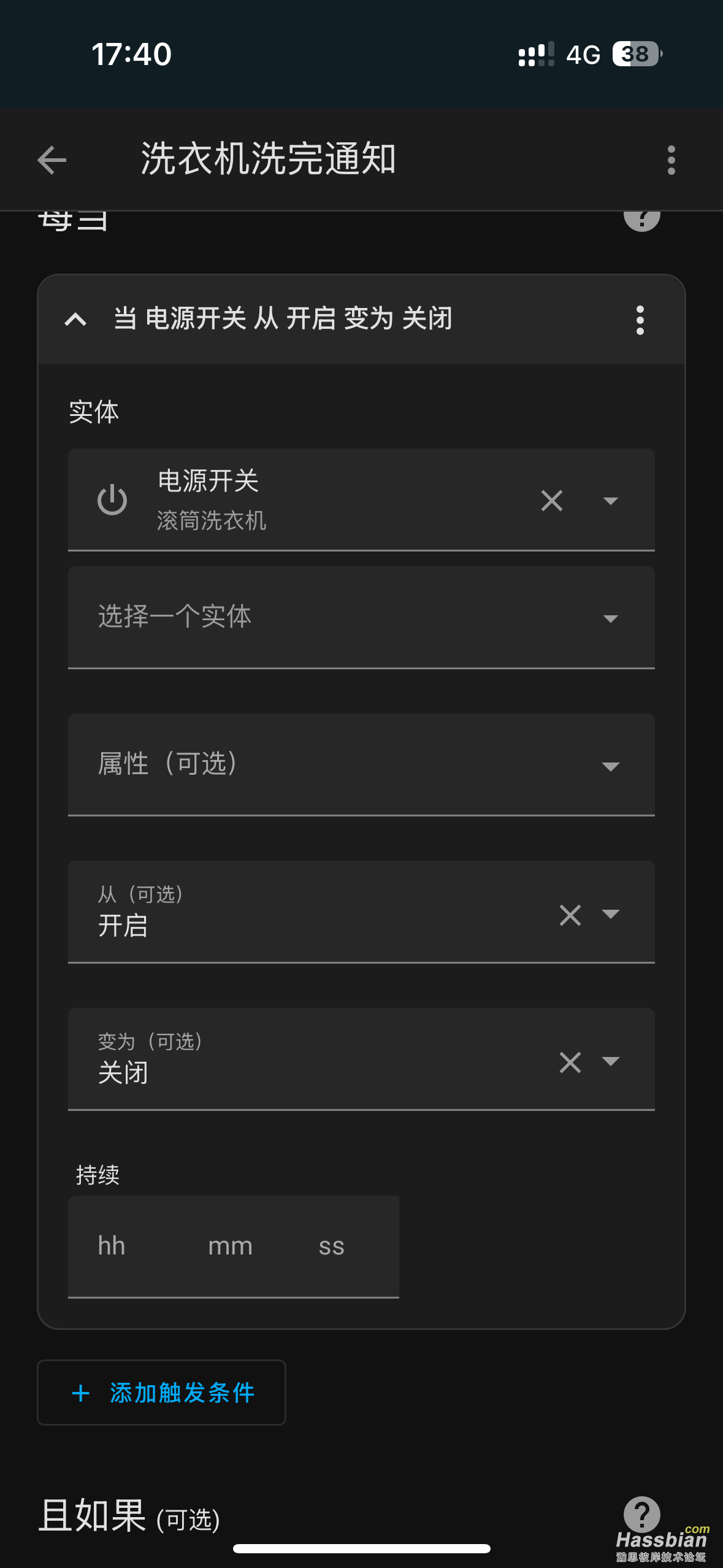

发表于 2025-6-19 18:17:31 | 显示全部楼层
status 变为 end,就是完成了

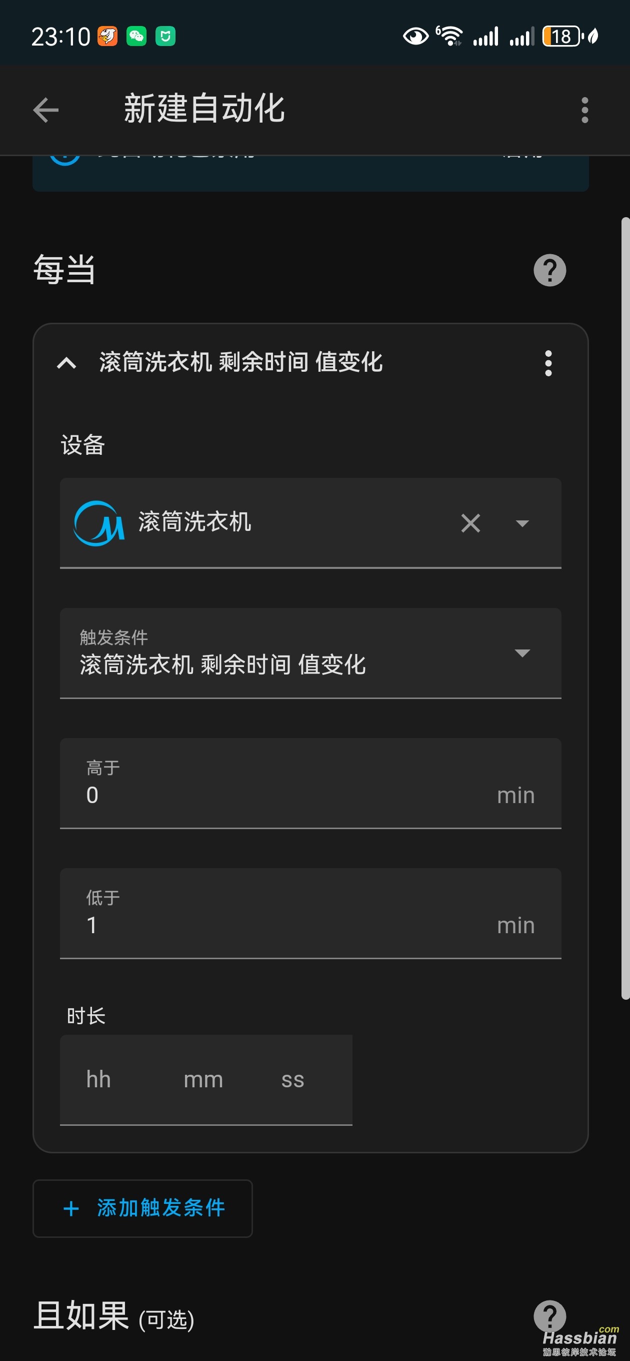

发表于 2025-6-19 21:38:19 | 显示全部楼层
两种方法
1.用楼上的法子,洗衣机电源关闭就通知
2洗衣剩余时间低于1.9分钟,再延迟1.9分钟通知,延迟时间根据实际自己调下
我现在用第二种,感觉更难误报些!除了小爱通知,还可以加上微信的通知!

发表于 2025-6-20 10:17:36 | 显示全部楼层
我是这样的
