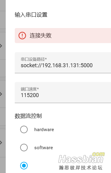

按教程完成了 就是连不上HA

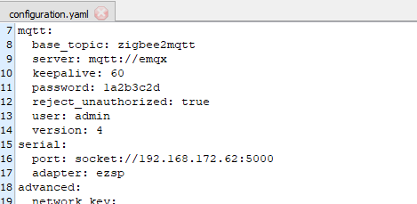

mkopl545 发表于 2025-7-14 20:51
按教程完成了 就是连不上HA

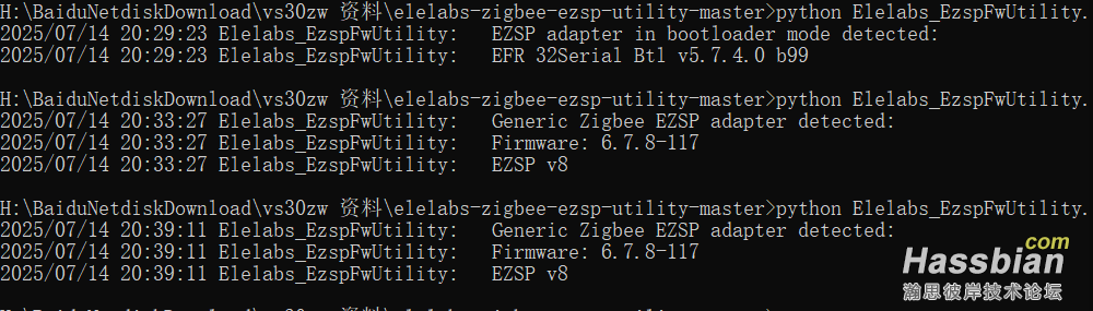

看您 Zigbee2MQTT log,您没有正确配置适配器类型,这个设备是EZSP 类型的并非ZNP;Elelabs_EzspFwUtility 已经可以通过网络检测到正确的版本,证明固件是运行正常的,需检查您配置的适配器类型与ZHA/Z2M是否可访问设备网络地址

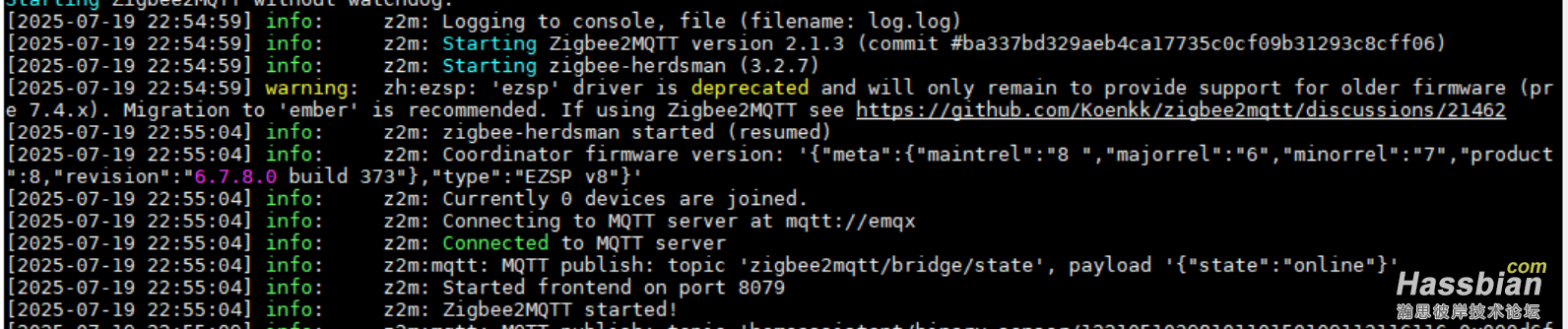

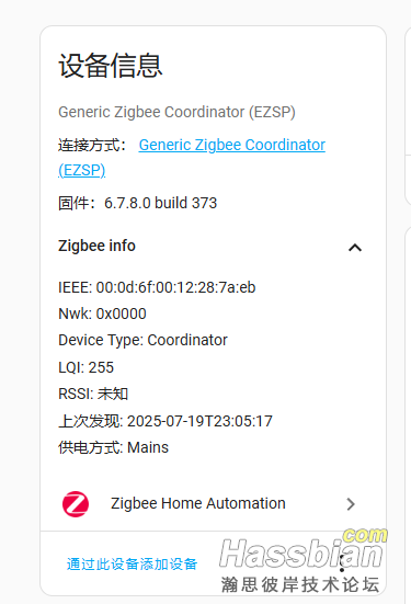

应该是你Z2M版本太高了对zigbee固件不兼容,我现在还是用的2.1.3 版本, 您可以试试降低版本
如果用ZHA的话,可以参考下图 HA版本信息:Core 2025.5.3 /Frontend 20250516.0
