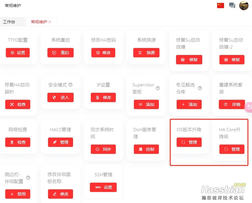

发表于 2025-6-18 11:36:28 | 显示全部楼层

发表于 2025-6-19 10:10:03 | 显示全部楼层
伴侣内部的侧边栏没显示、右边显示样式出错 不是没功能是显示错误 这种情况换个浏览器就能看到了
