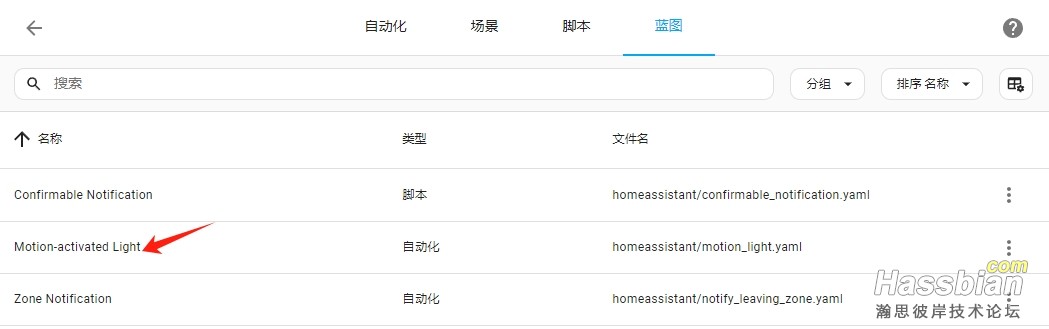

本地 -  蓝图

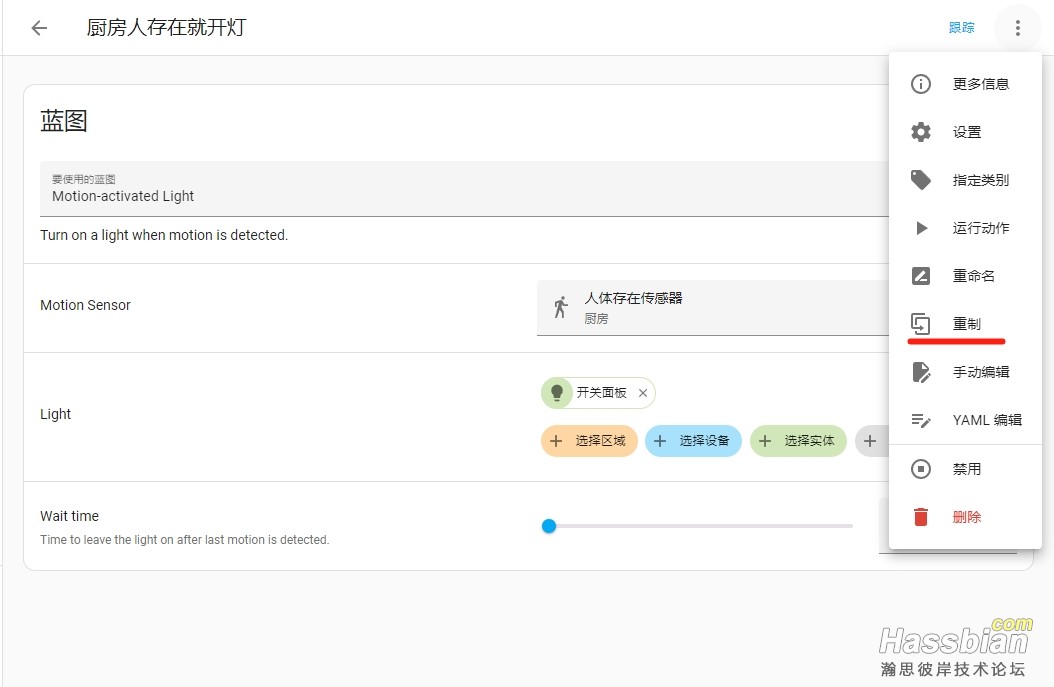

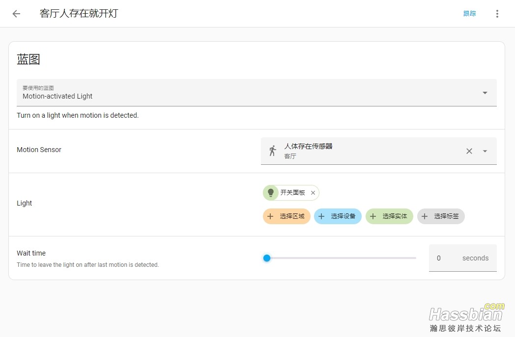

我们来用HomeAssistant系统自动的蓝图Motion-activated Light为例,
这个蓝图就是移动传感器检查到人就开灯。
进入后添加好相应的设备,客厅、厨房、主卧的人体存在对应同区域的灯控。设置完成后点击保存并命名。
保存完成后点击右上 ┇ 选择 重制则就重新打开了一个蓝图。

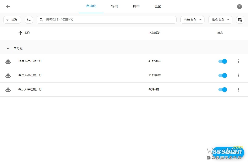

返回 自动化后就能看到刚刚生成的自动化了。

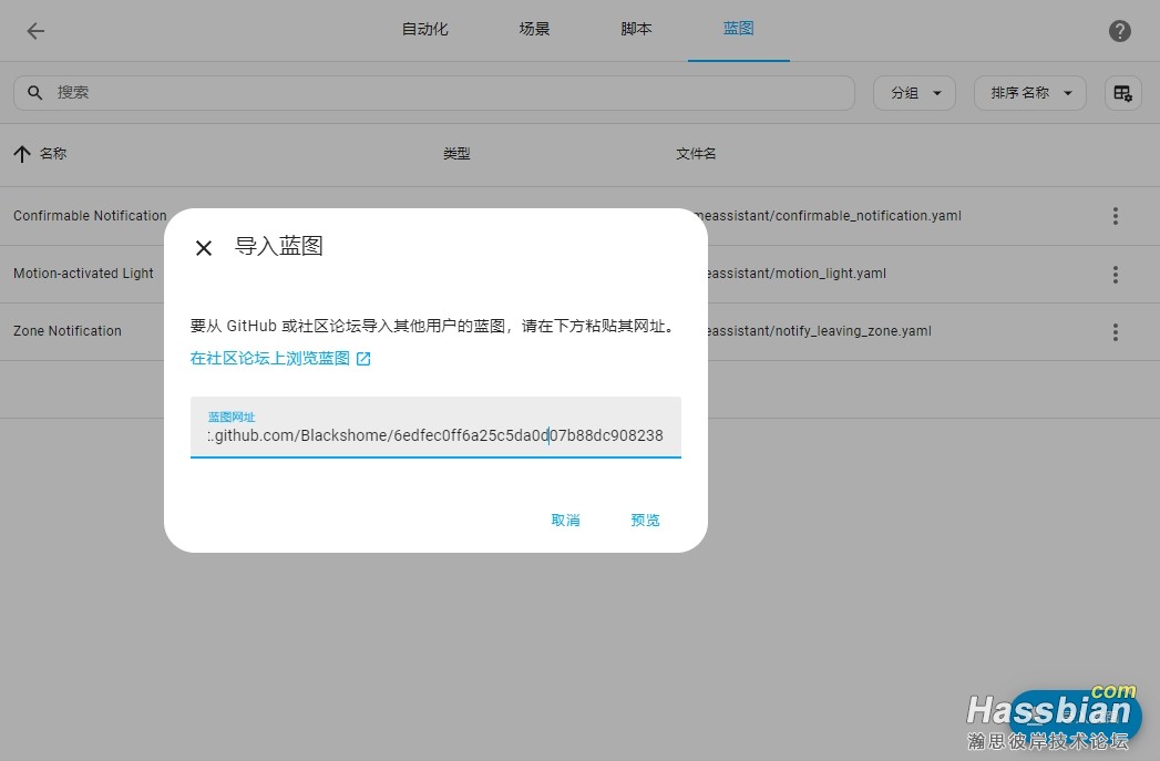

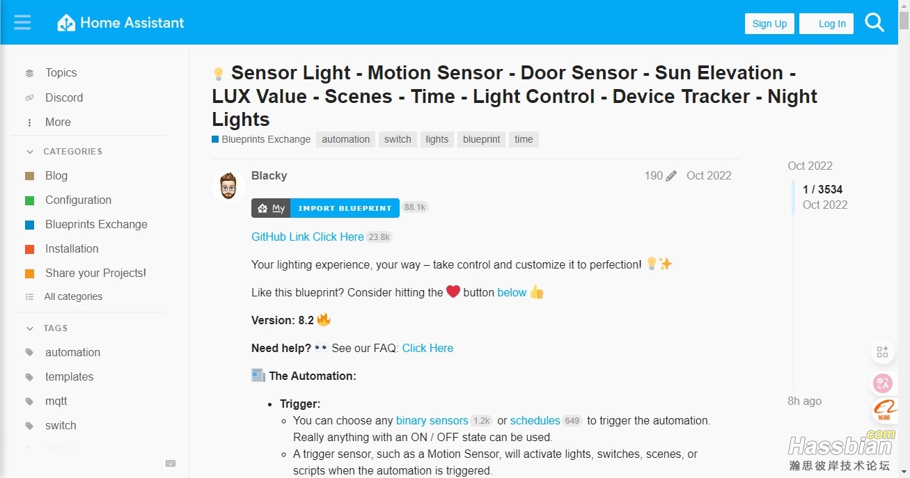

社区 - 蓝图
点击蓝图页面下面的 “探索更多蓝图”或者点击该链接可以查看社区,
选择自己心怡的蓝图进去后点击

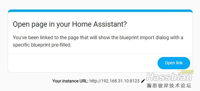

确认IP地址是否正确,不正确点击笔进行修改,确认点击 Open link。
进入到HA后点击预览就可以看到新的蓝图了。
