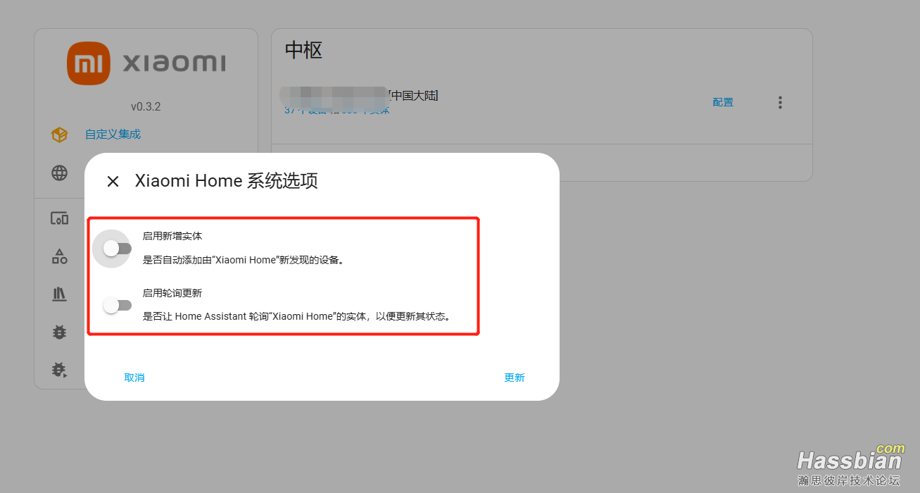

使用Xiaomi Home集成后,重新加载  ,之后会自动执行自动化,这个问题怎么解决?
昨天晚上半夜自己重新更新设备,自动化设置的开灯,把灯全给我打开了 ,真无语
求助大佬,有没有解决办法, 目前已经将这两项设置给关掉了

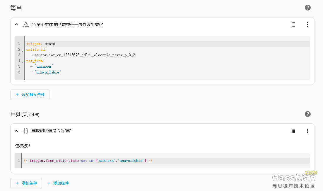

发表于 2025-6-17 17:36:00 | 显示全部楼层
1."且如果"中使用模板
{{ trigger.from_state.state not in ['unknown','unavailable'] }}
2."每当"的触发条件是实体状态的时候,可以切换为yaml编辑器然后加入
not_from:
  - "unknown"
  - "unavailable"
参与人数 3金钱 +27 收起 理由

发表于 2025-6-18 09:18:57 | 显示全部楼层
谢谢大佬,显示:Message malformed: extra keys not allowed @ data['not_from']

发表于 2025-6-19 00:59:04 | 显示全部楼层
只有触发条件是实体状态才支持方法2,这种方案在且如果中使用模板就行

 楼主| 发表于 2025-6-24 15:35:40 | 显示全部楼层
laojimigu 发表于 2025-6-17 17:36
1."且如果"中使用模板
大佬,这个办法不行啊,刚才又突然执行了,但是我重新加载设备, 他不会执行,请问还有别的办法吗?

发表于 2025-6-24 20:50:49 | 显示全部楼层
常雪恨 发表于 2025-6-24 15:35
大佬,这个办法不行啊,刚才又突然执行了,但是我重新加载设备, 他不会执行,请问还有别的办法吗? ...
进自动化里跟踪看看更改的变量
