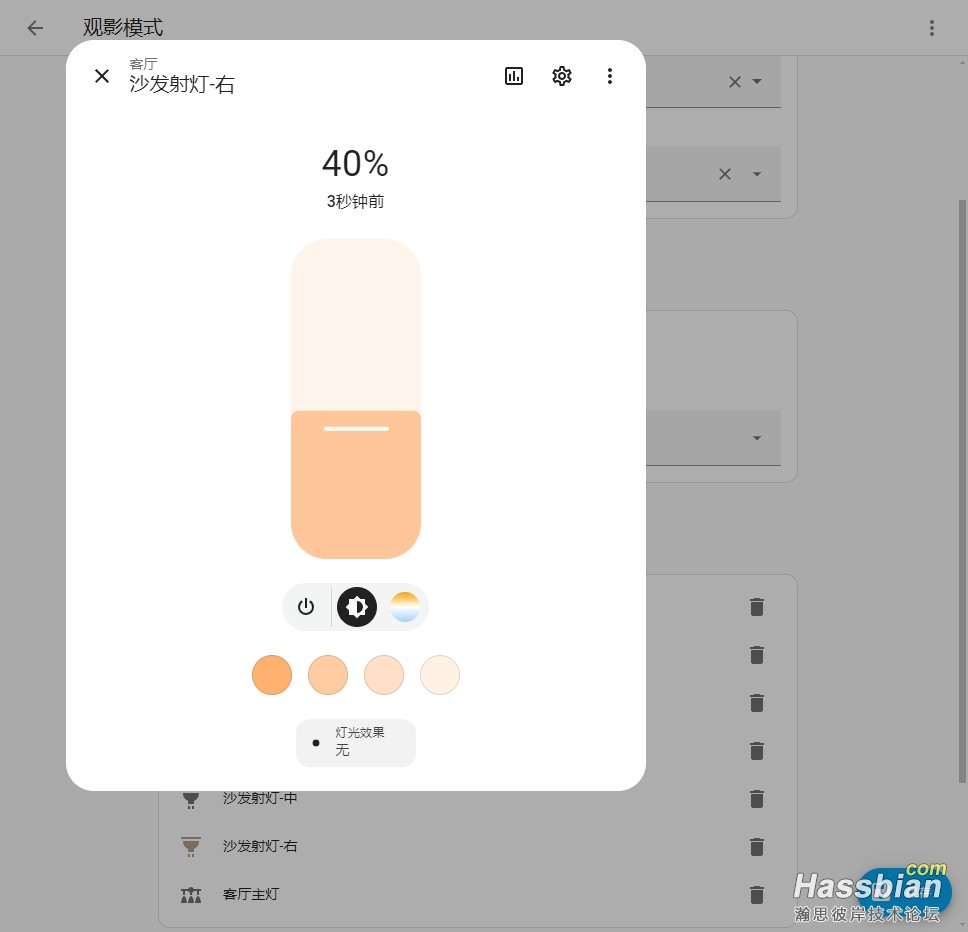

场景
场景就像给全屋设备拍了张“状态快照”,只要你按下激活键,HA就会像照着照片洗印一样,
分毫不差地把所有设备调成拍照时的模样——比如你精心布置过的客厅场景,灯光、
空调、音响都会瞬间回到你记忆里最舒服的那个“姿势”。例如:
观影模式:客厅主灯、窗帘关闭,电视上方射灯亮度为70%、沙发上方射灯亮度为40%、电视开启并启动某个App。
日常模式:客厅主灯、射灯都关闭,窗帘打开,电视开启并进入某个频道。
夜间模式:客厅主灯、射灯、窗帘打开,电视开启并进入某个频道。
休息模式:客厅主灯、射灯、窗帘、电视都关闭。

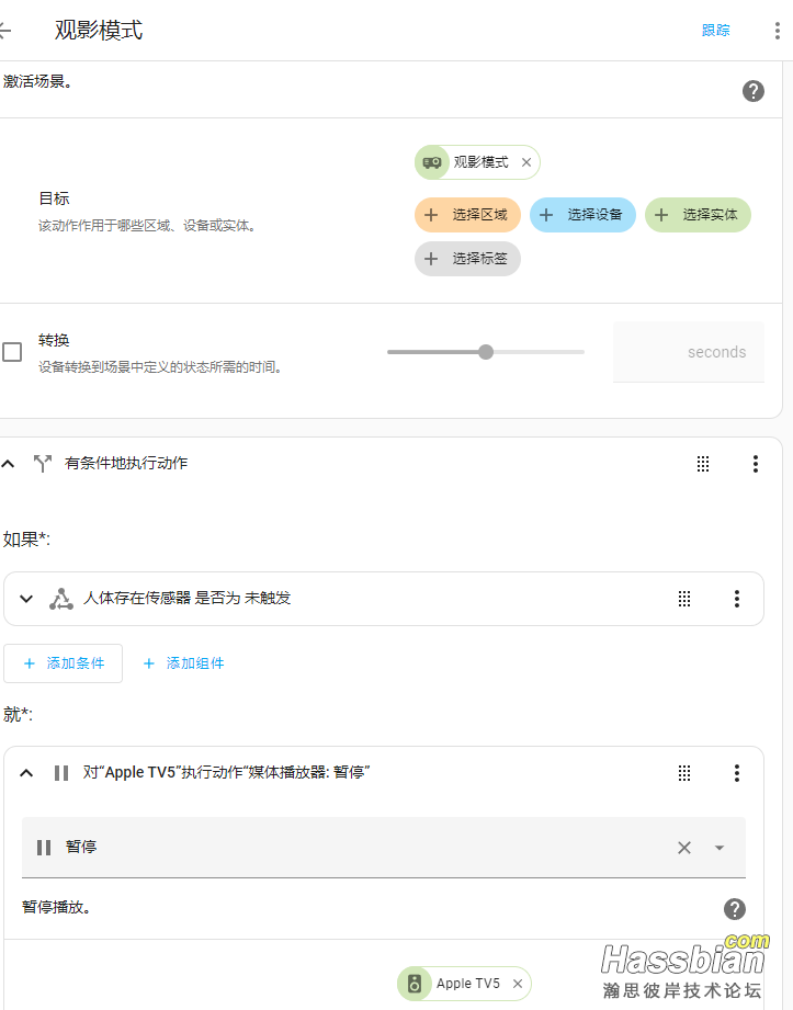

脚本
脚本可概括为“带逻辑分支的动态剧本”——如同舞台剧中演员根据观众反应即兴调整剧情,它在场景静态配置的基础上嵌入条件判断逻辑,
使设备控制更具动态灵活性。以观影场景为例:激活脚本后,系统按预设流程依次执行动作,同时实时监测沙发顶部人体存在传感器数据,
若未检测到人员落座,便自动触发影片暂停逻辑,实现“条件-响应”的智能闭环控制。
如此一来,可通过脚本先调用预设场景,再基于逻辑判断(如检测人体存在)执行后续动作。
而若需实现真正的“条件触发式响应”——即当传感器满足特定条件或设备状态发生变化时自动执行操作,
则需借助HomeAssistant的核心功能——自动化来实现。

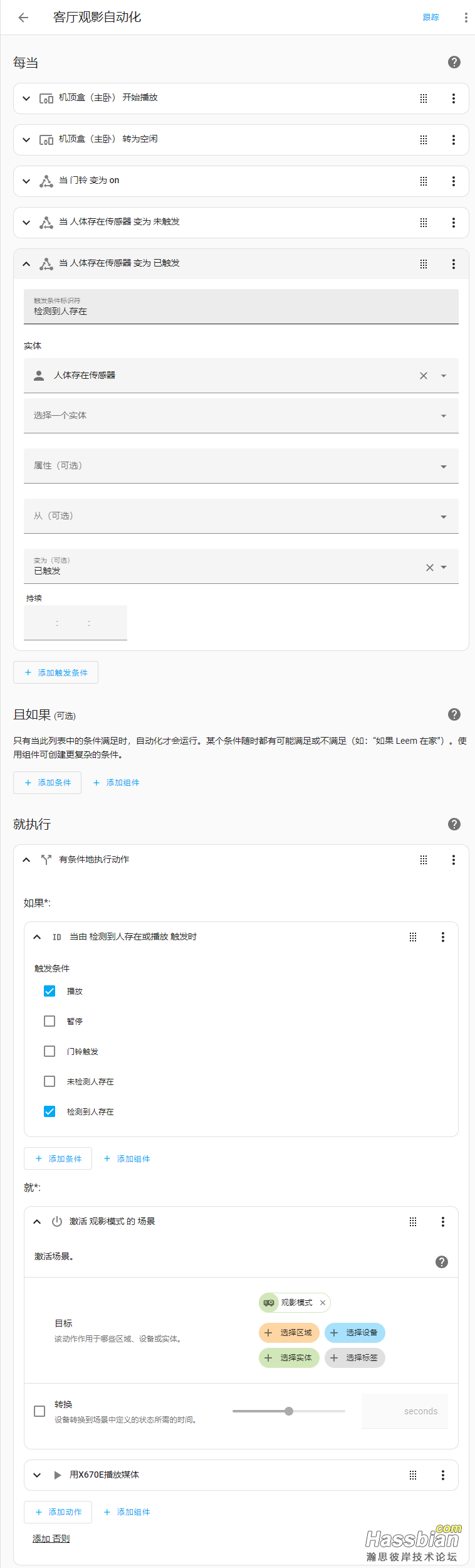

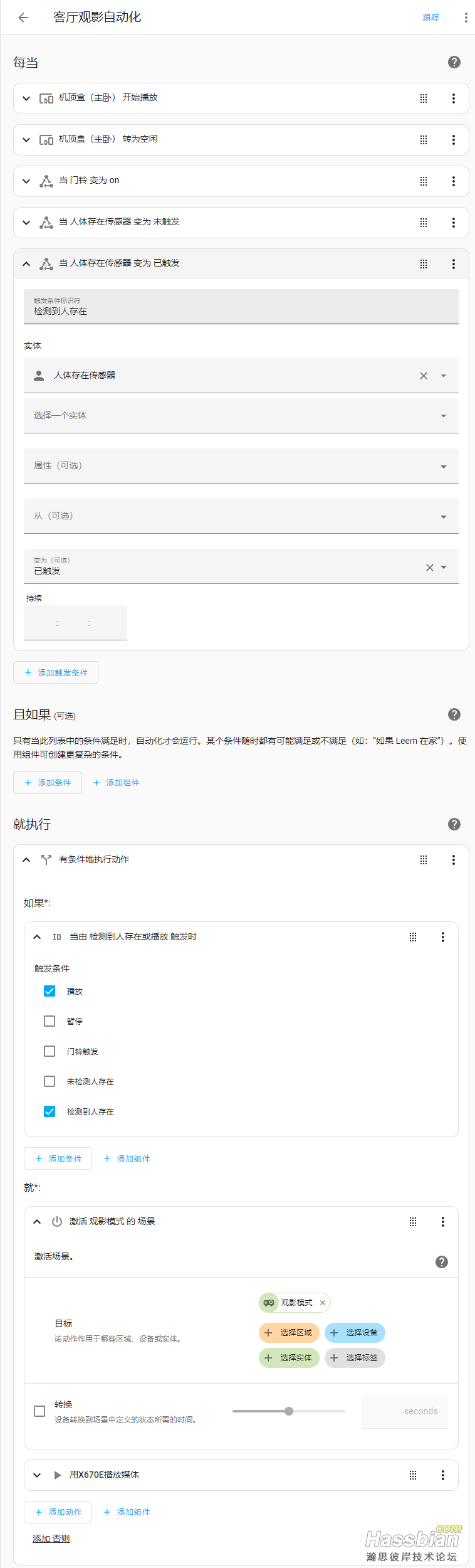

自动化
自动化功能依托深度学习算法实现高阶智能化迭代,可基于传感器数据或设备状态的阈值变化实现事件驱动触发,
无需人工介入执行逻辑。以家庭影音场景为例:当智能电视启动指定影音应用时,系统自动激活观影模式配置,
同步通过人体存在传感器检测沙发区域 occupancy 状态——无人时触发媒体播放暂停机制;观影过程中门铃传感器被触发时,
自动化流程将自动挂起当前任务;待观影结束后,场景模式可按预设逻辑无缝切换至日常家居模式。
上述全流程虽可通过单一自动化脚本实现闭环控制,但涉及状态机逻辑、传感器联动及场景优先级配置,
对于编程零基础用户而言存在一定上手门槛。

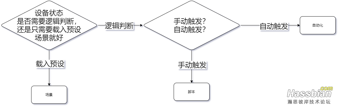

下面我们用一个张图来判断应该使用那个功能来实现。
选“场景”的情况
- 适用场景:希望一键切换到“观影模式”,无需任何触发条件,纯手动激活。
- 操作逻辑:提前将6盏灯的亮度配置保存为“观影场景”,每次按开关或语音指令即可瞬间还原,如同“翻出相册直接看照片”。
选“脚本”的情况
- 适用场景:需要在多个地方(如手机APP、智能音箱、墙面开关)重复调用该亮度配置,甚至作为其他功能的“子步骤”。
- 操作逻辑:将亮度设置写成一个独立“脚本”,例如命名为“调整射灯亮度”,可在自动化中调用,或单独触发,类似“播放一段预录好的操作视频”。
选“自动化”的情况
- 适用场景:希望亮度调整与其他事件联动,比如“电视开机时自动触发”或“每天晚上7点准时生效”。
- 操作逻辑:设置触发条件(如“电视状态变为开启”),然后执行射灯亮度调整动作,无需手动干预,类似“天黑了路灯自动亮”的智能响应。
建议
- 优先用“场景”:操作最简单,适合“一键搞定”的静态需求,无需理解复杂逻辑。
- 进阶用“脚本”:当需要在多个功能中复用同一套操作时(如同时调整灯光和音响),脚本可避免重复配置。
- 高阶用“自动化”:当需求涉及“如果…就…”的条件判断(如“有人在沙发时亮度自动调高”),自动化能实现动态响应。
通过“场景拍快照、脚本写剧本、自动化做管家”的逻辑,可快速匹配需求与功能,避免新手陷入配置误区。
