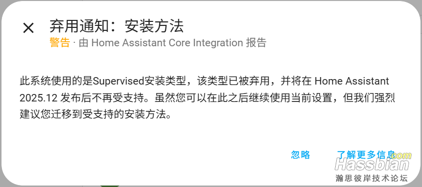

Supervised和Core将在2025.12后停止维护,目前是给了6个月时间迁移,想问下大家是什么打算?
我现在是在树莓派+Debian12上以Supervised方式安装的,目前我的想法是先迁移到Container,因为我的debian上还有一些内网穿透的东西在,同时还在运行其他服务,这种迁移不会对其他内容造成影响。
同时我还打算准备另外一张SD卡烧录HAOS系统,看看HAOS能不能运行除了HA以外的其他程序,如果不行的话我就只能用Container了,如果行的话就会再慢慢迁移到HAOS。

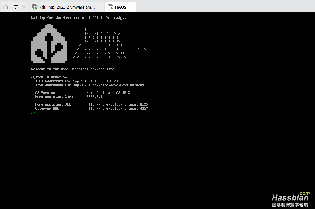

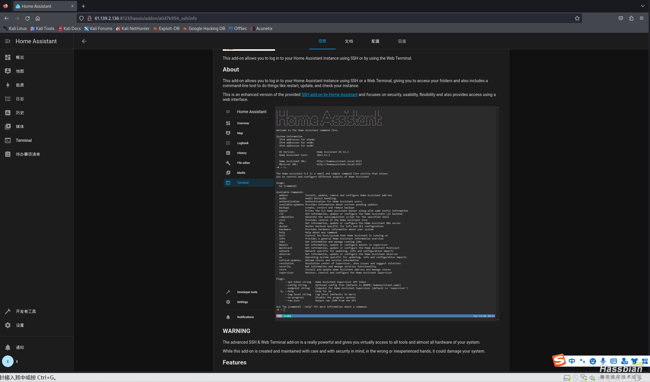

刚刚在虚拟机上试了下,HAOS似乎不能运行自定义程序,图1是HAOS主机界面,图2是ssh加载项介绍,可以看到只能对ha进行操作
图1 HAOS主机界面
图1 HAOS主机界面
图2 ssh加载项文档
图2 ssh加载项文档
那么我后续大概率会迁移到Container,然后手动安装ESPHome、Node-RED、MQTT,手动更新HA。不然用HAOS的话一是网络问题没法解决,二是我只能再准备一个树莓派去跑我自己的程序了。或者是干脆就不升级,在这赖着

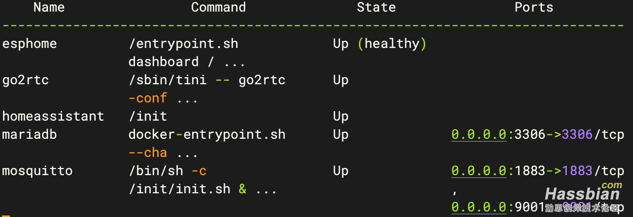

我也刚从容器安装的Supervised刚迁移到homeassistant Container,之前一直都是24.x的版本,很多新插件都用不了不支持
ha跑在黑裙 j1900上,haos的话占用整个虚拟机资源,感觉浪费
直接用docker-compose起环境,把基于原来hassio/homeassiant目录直接起homeassistant Container,之前Supervised的addon组件都写在docker-compose里自己单独管理。

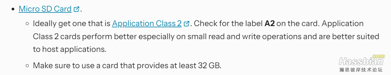

这么钟情sd卡,不怕sd卡拖慢性能吗

我用的都是官网推荐标准,怕什么?再说在我的使用强度下也没感觉到有性能瓶颈。
