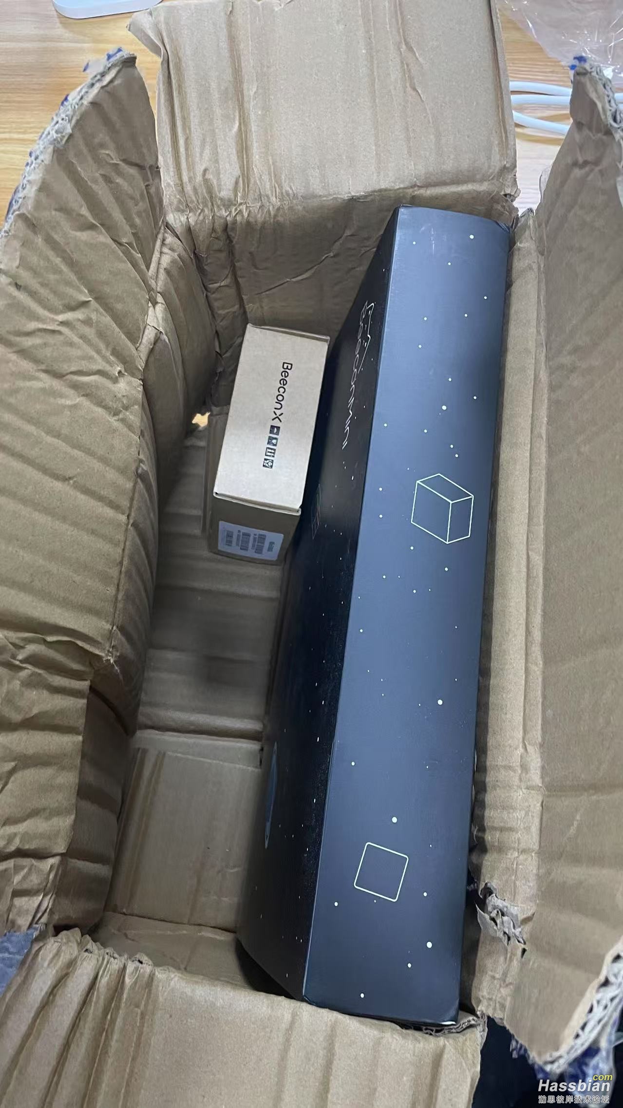

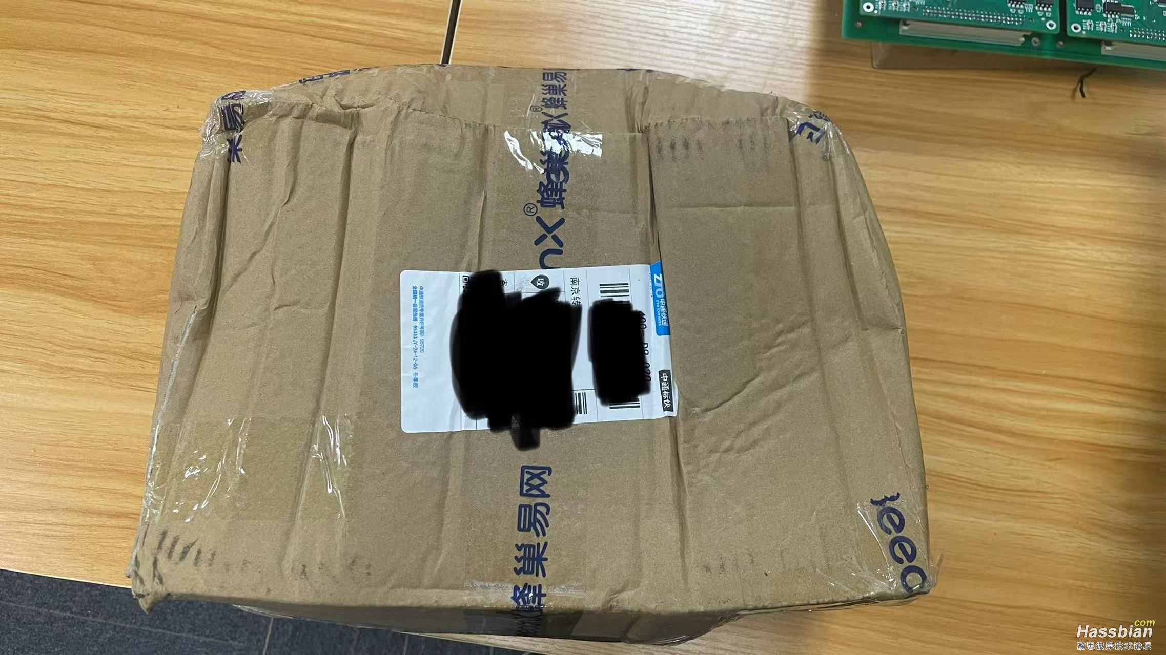

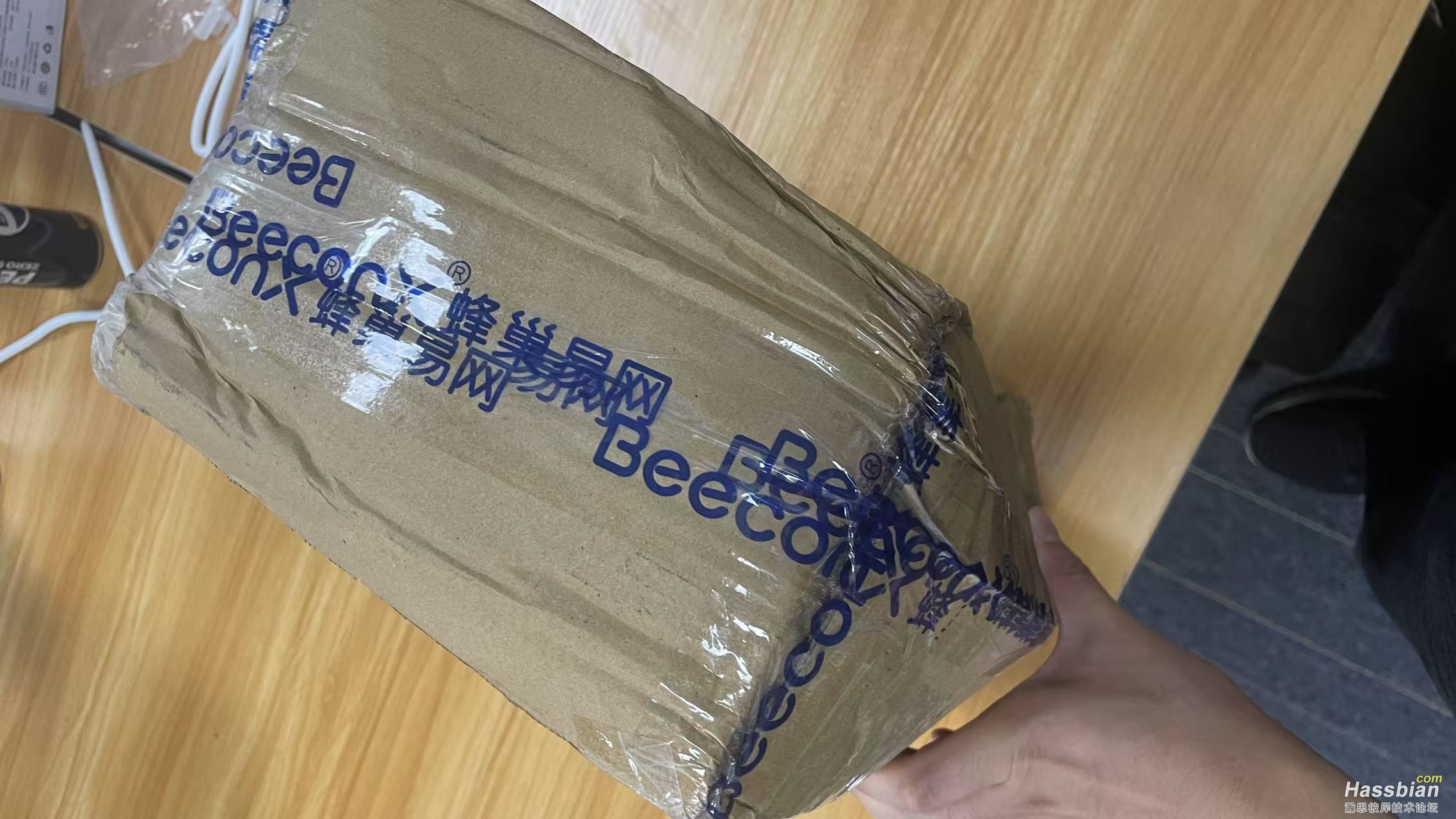

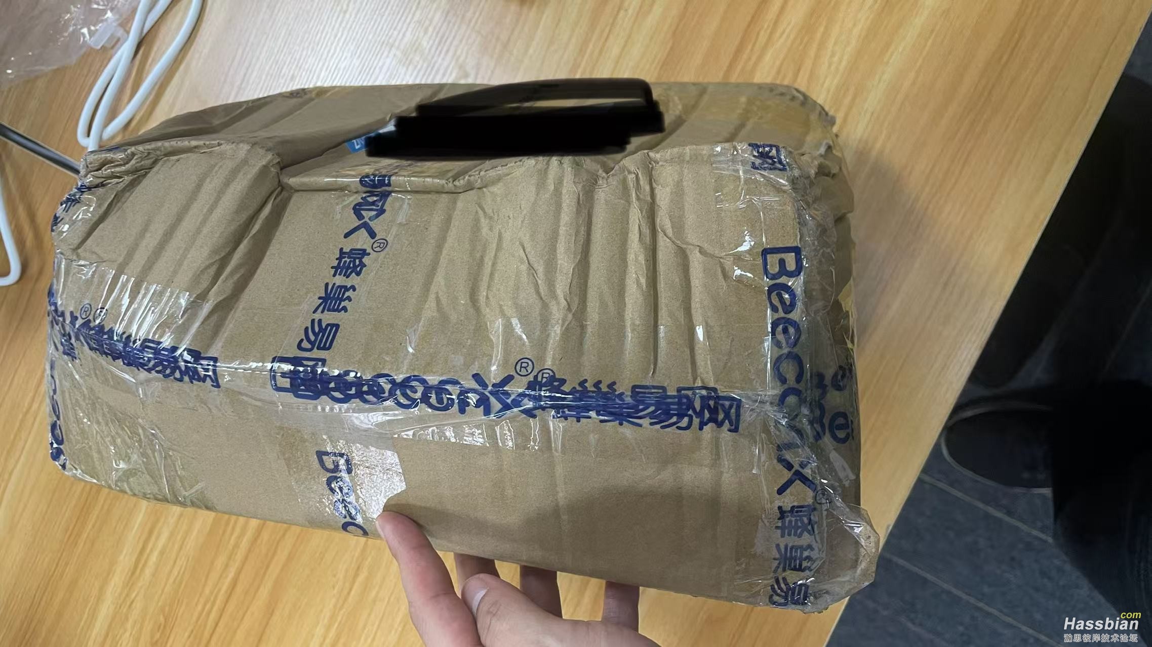

外包装太差!!!!注意只是外包装
完全没有一点电子产品该有的样子,这个外包装大概就是9.9包邮产品的质量。太不上档次了!!具体看图吧,这就是我收到货的样子
快递发的中通,稍有区别的是一般中通直接扔驿站/快递架的,顶多发个短信。这个可能是要当面签收,给我打了电话
但是这种产品,顺丰基本上标配了好吧
以上两点拉满,成本+10差不多了,个人觉得这个钱不该省
不过里面产品的包装还是很在线的
92fef0abe032f292715247befdc1e2e.jpg 55938d84baa31a177a53b32f6bd37ae.jpg b42a7d5eda96c035891096e2f72d245.jpg 9d99103d7da37a8519ad58b3df51780.jpg
