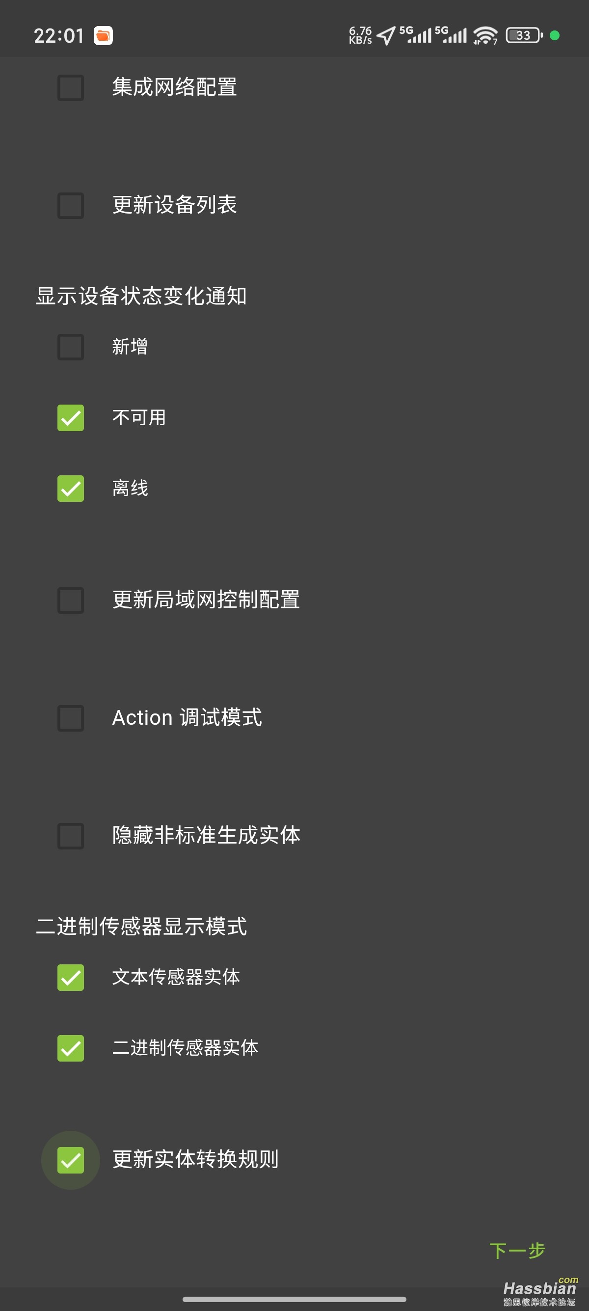

发表于 2025-6-15 22:02:43 | 显示全部楼层
ggq520770 发表于 2025-6-15 21:41
请教一下如何操作的?之前试过没成功,而且好像转换的是米家APP的实体,比在集成里的少了很多实用的实体 ...
集成->配置
把截图里面最后三项勾选上
