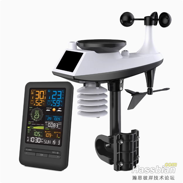

一直想做个室外的传感器,检测光照/温湿度/是否下雨这些,方便和家里的设备做一些联动,但是好几个难题一直没想好怎么解决:如何供电、如何通信、挂装、防水性等等。又觉得自己做好麻烦,所以一直搁置下来了。
直到我看到了它,一瞬间心动,直接花重金买下。
先说优点
1、供电:
    1)室外传感器:室外传感器通过电池供电,按照店家说,3节5号电池可以支撑2~3个月,自带一个太阳能板,根据wdmywm3提供的信息,这个是真的管用,用了大半年依旧满电
    2)室内机:室内机通过USB&2节5号电池供电,电池用来保证USB断电时数据保存,USB供电下可以可以连接wifi
2、通信:
    1)室外传感器:室外传感器通过433Mhz和室内机通信,标称无遮挡100m,这也太妙了,不要考虑wifi或者蓝牙信号打不到的问题,反正我在在9楼(最高10层),室外传感器装在楼顶,室内机放在窗户口完全没问题。
    2)室内机:wifi连接,可以接入涂鸦APP,那自然能接入HA
3、传感器信息全:
    1)室外传感器:温度、湿度、光照、雨量、风速、风向、气压、紫外线指数。
    2)室内机:温度、湿度、TVOC
其实前两个点已经解决了我最重要的问题,这也是我愿意买单的原因。

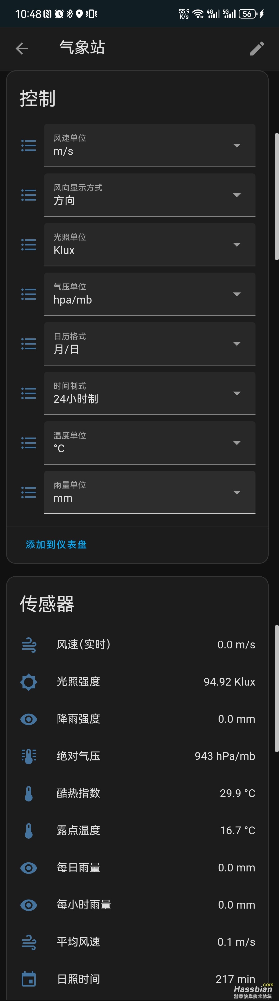

1、涂鸦APP无法显示室内TVOC、只能在屏幕上看到,只有光照强度柱状图右上角的日照时间才是对的,app里的日照时间柱状图,显示的是降雨量的数据。HA上除了无法显示TVOC、还无法显示风向。
2、HA本地涂鸦配置有点麻烦:tuya和smartlife一个只显示4个参数,一个什么都不显示、简直废物。本地涂鸦获取用户参数和key麻烦,配置好了后,28个参数还要一个个配置更麻烦,稍微不慎配错可能就需要重新配置(重启HA可能会恢复)。

安装:
顶楼正好有个护栏,买了个护栏晾衣杆,装了上去。安装还是有点危险,还是佩戴了些安全措施才上去安装的。
来上效果:
2025.07.05更新:
室内机的电池没电了,我一直插着电源不知道为啥会报没电,难道是开着背光导致的?
动了一次电源,突然发现HA所有实体都不可用了,在涂鸦APP上重连也不行。最后研究了下,发现是local_key变了,获取最新的local_重新走一遍配置流程就好了,还好没有一时冲动删除重配。
local_key获取方法:涂鸦开发者平台->云开发->API调试->全屋基础服务包->全屋设备管理->获取设备详情
