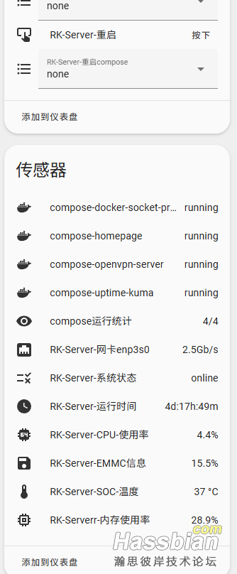

发表于 2025-6-13 16:29:34 | 显示全部楼层
发挥一下想象力,不要绑死在集成上
既然fnos底层是debian,那linux上的系统监控软件有很多,找一个能提供api的
比如我用的glances,然后nodered通过http api接口抓数据,回传ha
