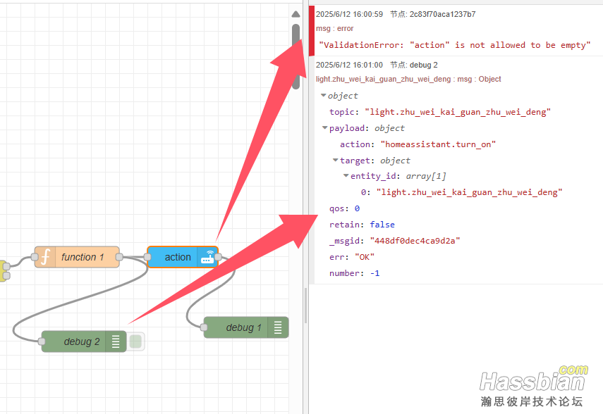

我想用软件动态生成action命令和entity_id,请大佬指导一下msg的paypload如何设置。
下面是我使用的设置。
fanction1里生成了的paylaod里还有了action和entity_id,但是依然报错没有action,同时也报错没有entity_id。

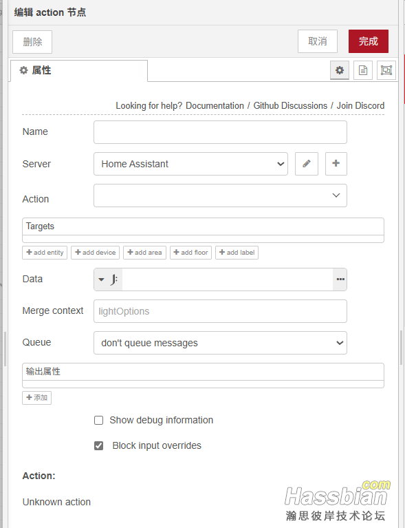

 楼主| 发表于 2025-6-12 16:22:46 | 显示全部楼层
解决了,原来要去掉block input overrides的勾选

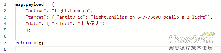

发表于 2025-10-14 13:13:30 | 显示全部楼层
Hassis 发表于 2025-8-19 16:29
大佬,可以截图一下data里面怎么写的么
data里的内容根据action的内容来填,不会填的话就先在action节点里测试好
