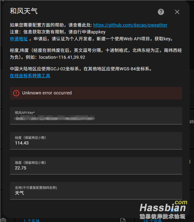

最近在捣鼓@消逝大神的天气UI,按照原帖,需要用到一款由@dscao大神开发的和风天气官方API版本 (原帖连接
然后发现死活都配置不了,好难受

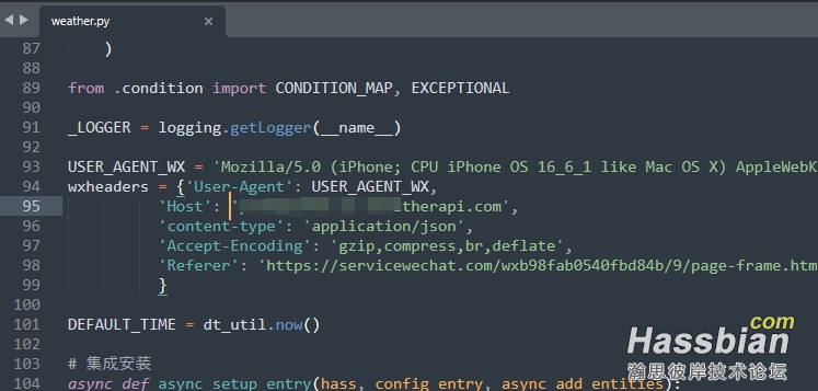

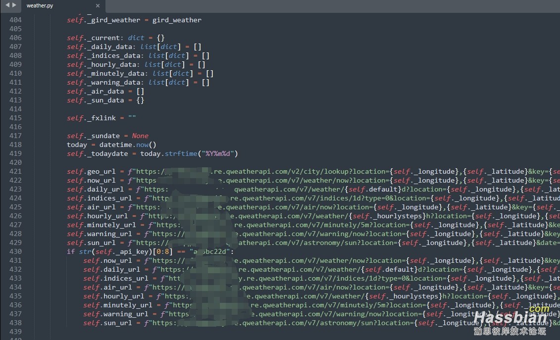

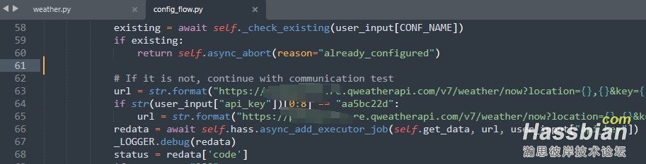

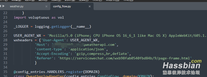

几经折腾发现由于现在官方api格式改变了,所以手动把config_flow、weather 里面相关的API网址做下替换,换成自己API HOST,
一开始只是替换了config_flow里面63、65行,然后可以成功配置,但是没有实体,然后就把weather的给全替换了,有实体,但是数据少了,后面又发现了漏网之鱼config_flow的29行,于是乎 终于解决了~但是后续不知道还会不会遇到什么bug~先用着吧真不容易,现在好多教程默认都是给有基础的看的希望可以帮到大家
微信截图_20250612014135.png 微信图片_20250612014149.png 微信截图_20250612013959.png 微信截图_20250612013840.png

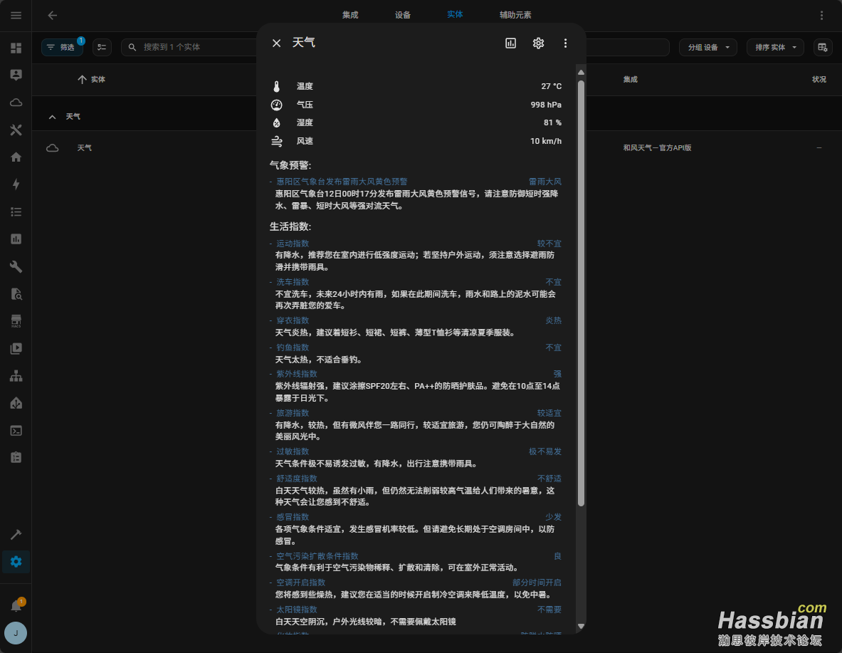

于是乎!!!搞定了!
我是代码渣不会改只能用这么笨的办法,然后希望作者修改一下,最好可以支持locationID,就是101280303类似这样的几位数
睡觉睡觉!!!!

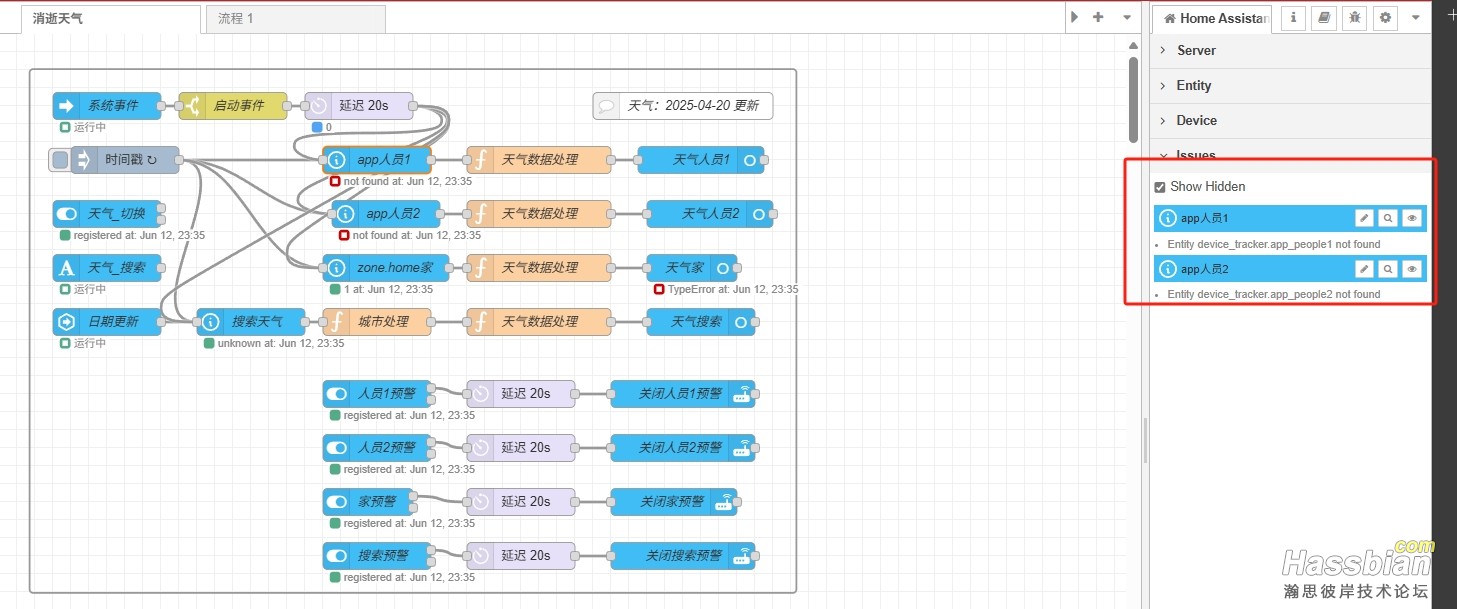

发表于 2025-6-12 11:46:01 | 显示全部楼层
呃。。。。你搞得哪个版本的UI,最新版的UI,为了适配手机定位和搜索天气,已经全部替换为NR流获取天气了
129
129
104
 楼主| 发表于 2025-6-12 22:15:25 | 显示全部楼层
消逝 发表于 2025-6-12 11:46
呃。。。。你搞得哪个版本的UI,最新版的UI,为了适配手机定位和搜索天气,已经全部替换为NR流获取天气了 ...
恩我知道你的大作,可是我就是想从零开始慢慢搭建起来~不想直接套用别人的成果,这样自己学的也会多一些

 楼主| 发表于 2025-6-12 23:48:30 | 显示全部楼层
发表于 2025-6-13 13:57:31 | 显示全部楼层

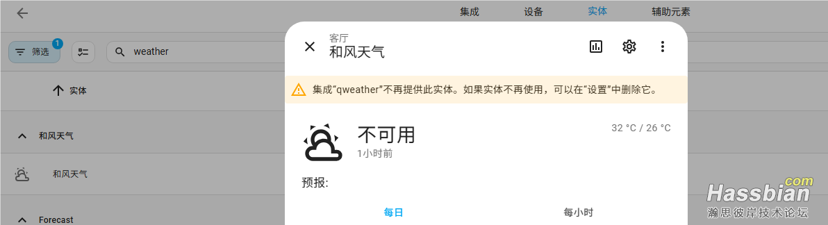

改完后能添加设置了,但显示“不再提供此实体”。。。
45
45
38
发表于 2025-6-15 09:58:32 | 显示全部楼层
同样的情况,添加完后没有实体

发表于 2025-6-15 15:09:41 | 显示全部楼层
看到楼主的反馈和这个修复方法了,于是再更新了一下。
2025.6.15
1、增加 Api host 配置,适配和风api方面作的调整。
2、增加可选JSON Web Token 方式
3、适配新ha,建议homeassistant 2025.6以上版本

 楼主| 发表于 2025-6-16 02:31:07 | 显示全部楼层
2025.6.15
  太有用了!!!  希望新增一个体感温度,我现在两个插件混着用有点难受~
