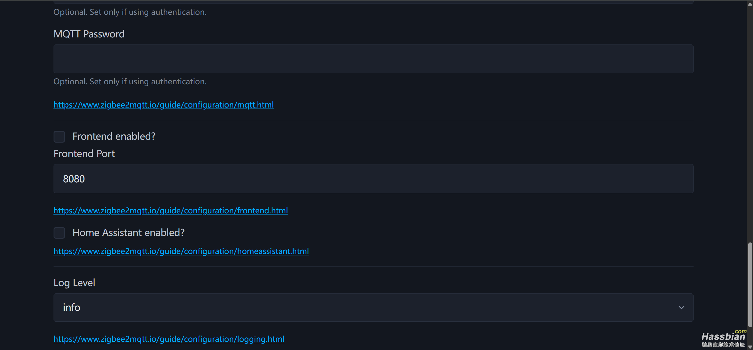

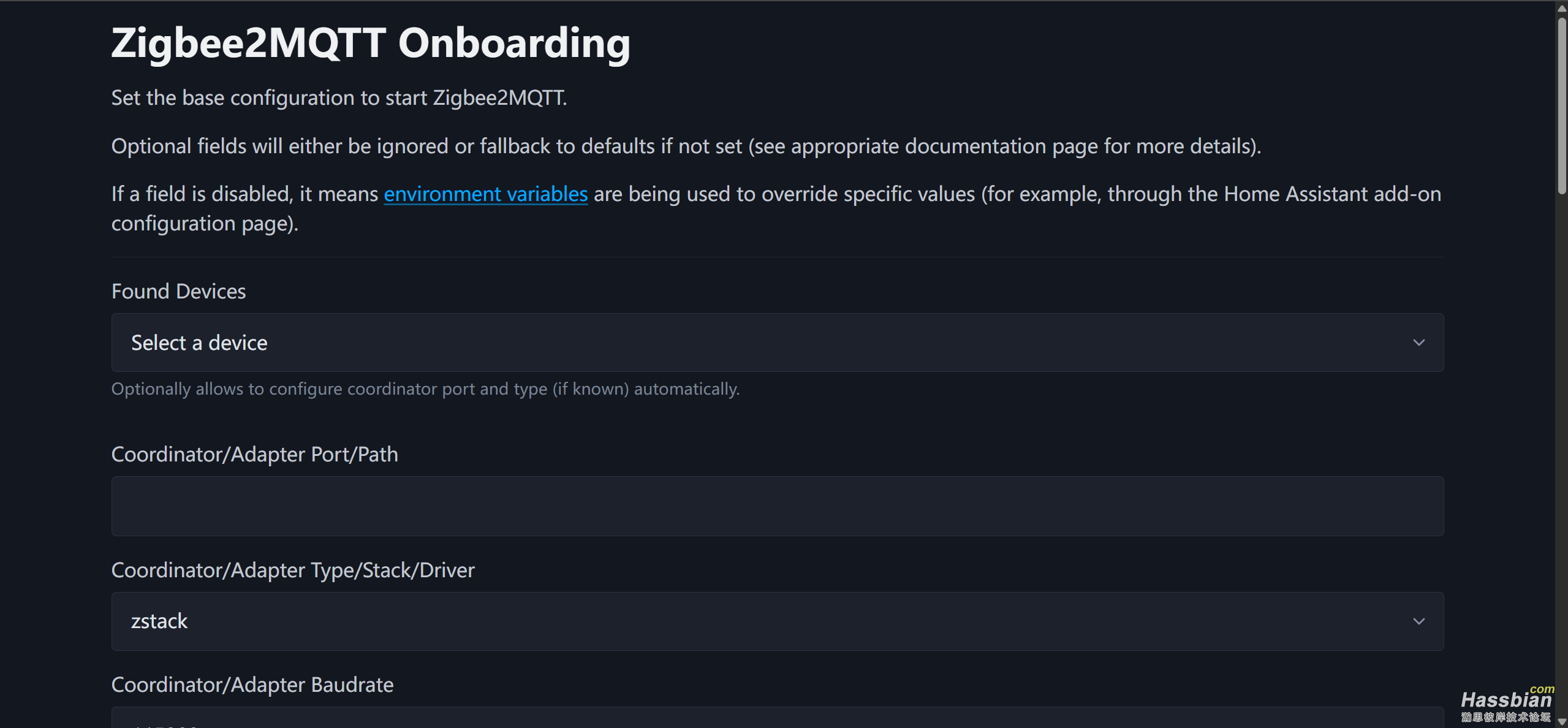

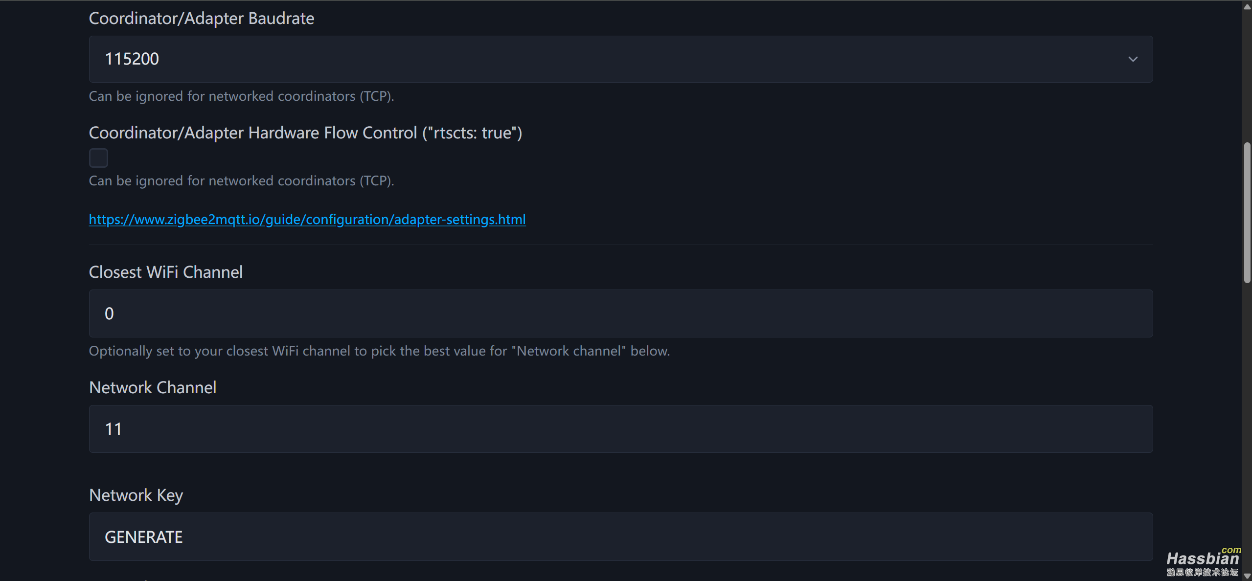

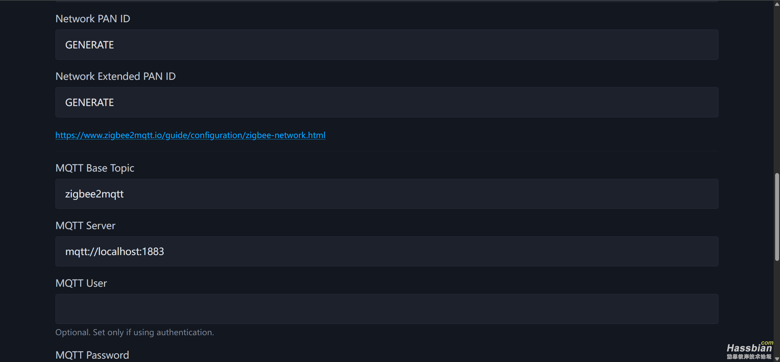

硬件:不知名产品采用tyzs4-ipex芯片的,属于有线接入的那种,涂鸦官方介绍芯片是115200速率,用软件扫描设备开发端口得到22/6668/6682
现在安装了一个docker的zigbee2mqtt,一面懵了。有老哥指定一下怎样设置吗?网络上教程基本都是采用USB的C26芯片,很少说网线接入的方法

没法直接用,需要刷机的。https://github.com/parasite85/tuya_tygwzw1_hack/blob/main/README.md 这是无线版本,有线差不多

要拆机刷固件,刷成z2m固件才能用
