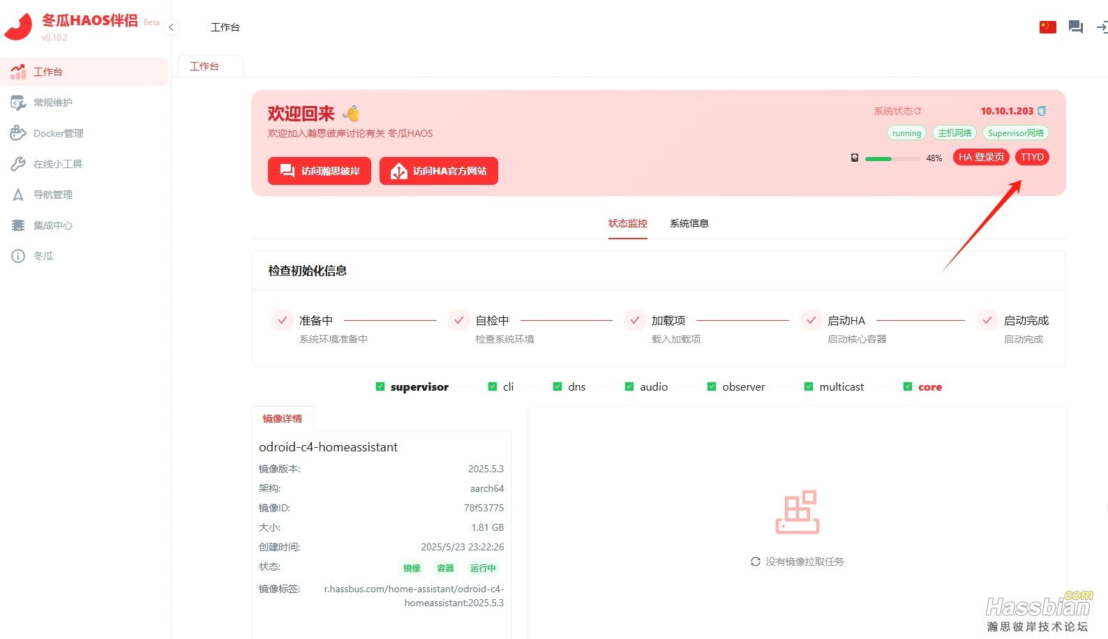

  • 安装了冬瓜ha的可以直接访问[IP地址]:7681登录ttyd终端,

发表于 2025-6-11 16:56:38 | 显示全部楼层
,冬瓜伴侣的“常规维护”中,有图形化的配置方法
冬瓜版HAOS从现在开始!
