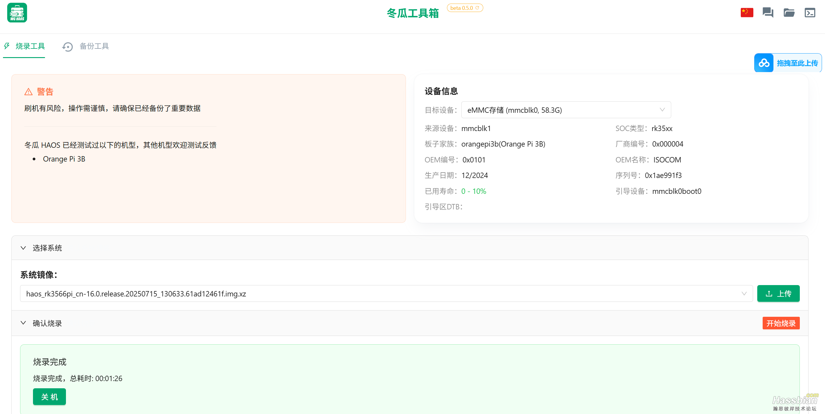

提供一下您的冬瓜工具箱(即8122)的设备信息的完整截图
后来没办法 安装了supervised版本的,我备份下。重新刷回去给截图。(镜像刷进去 卡在启动界面 我查了一下 好像故障是识别不到网卡的问题)

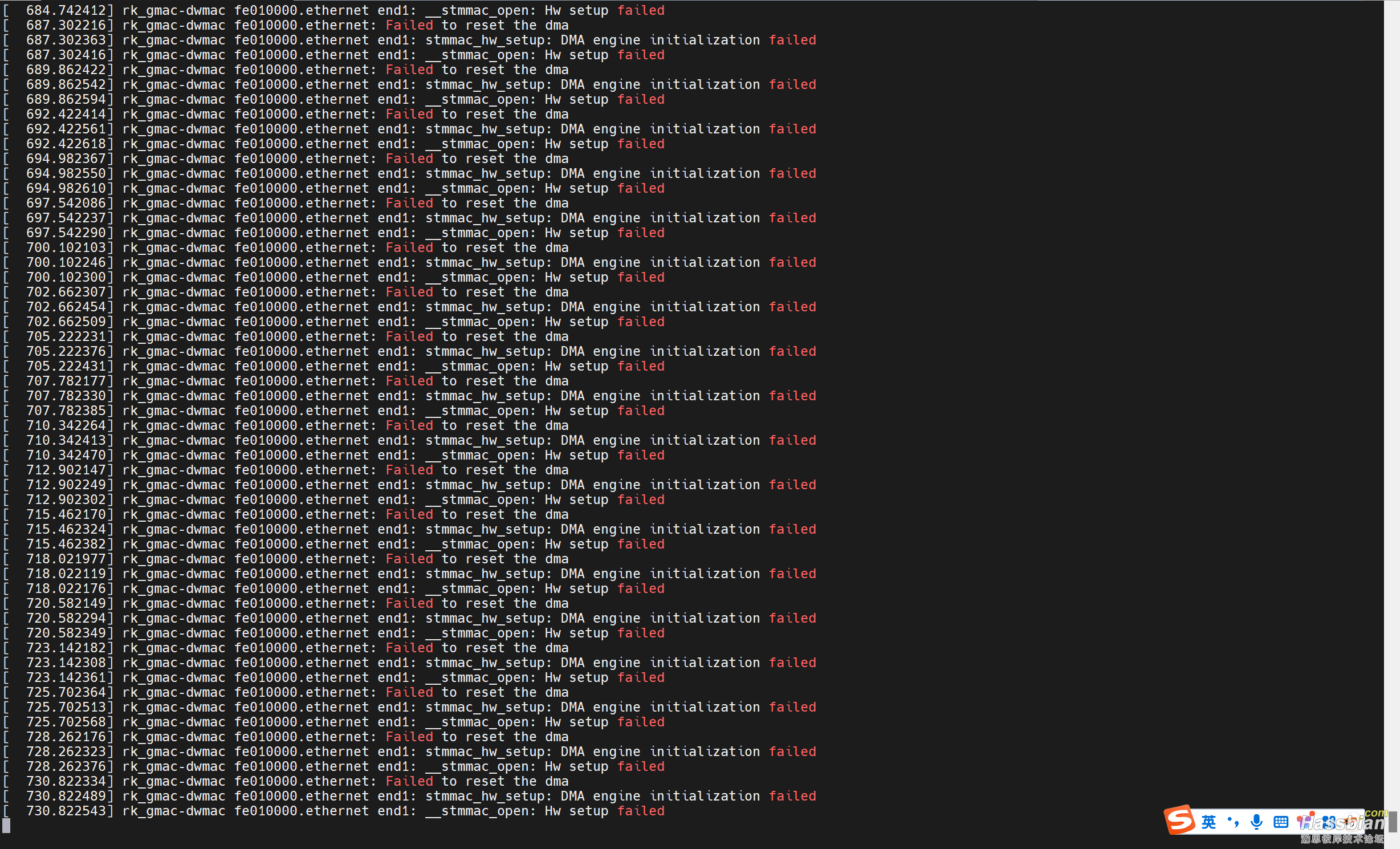

发表于 2025-7-21 21:09:13 | 显示全部楼层
因为没有CM4的适配镜像  我刷的是3B的。所以Ethernet 初始化的时候 报错了。 如果各位有适配编译过的镜像 可以发我测试下。(完整的log,发到了群里面。orangepi log.txt)
由于TF卡中刷的是orangepi 3B的镜像 所以硬件能识别到

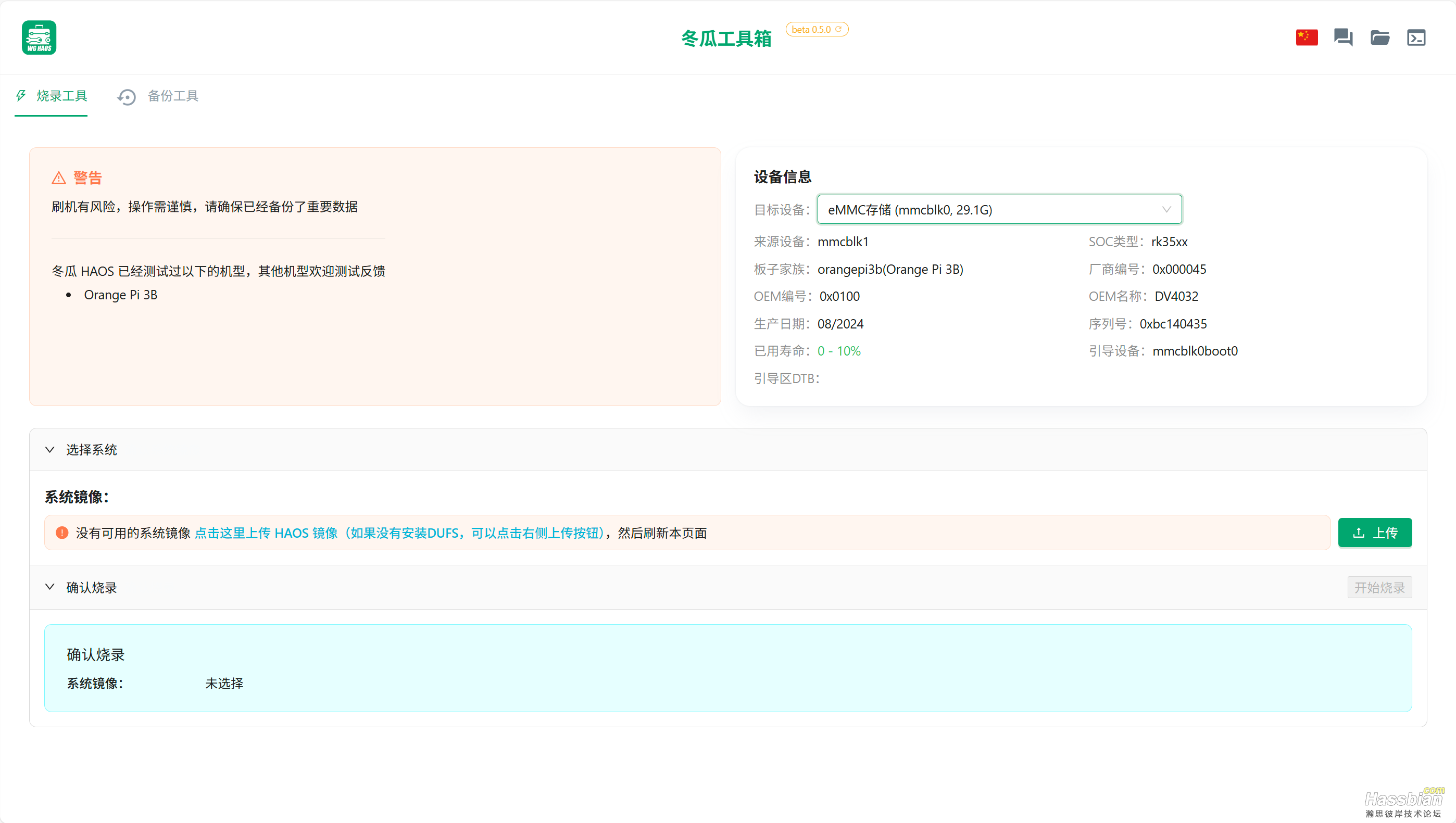

发表于 2025-7-23 17:35:05 | 显示全部楼层
冬瓜HA 发表于 2025-7-23 15:49
如果你是用armbian引导,会自动检测的。
刚好我有台官方的3b,DTB这里同样还是无法识别

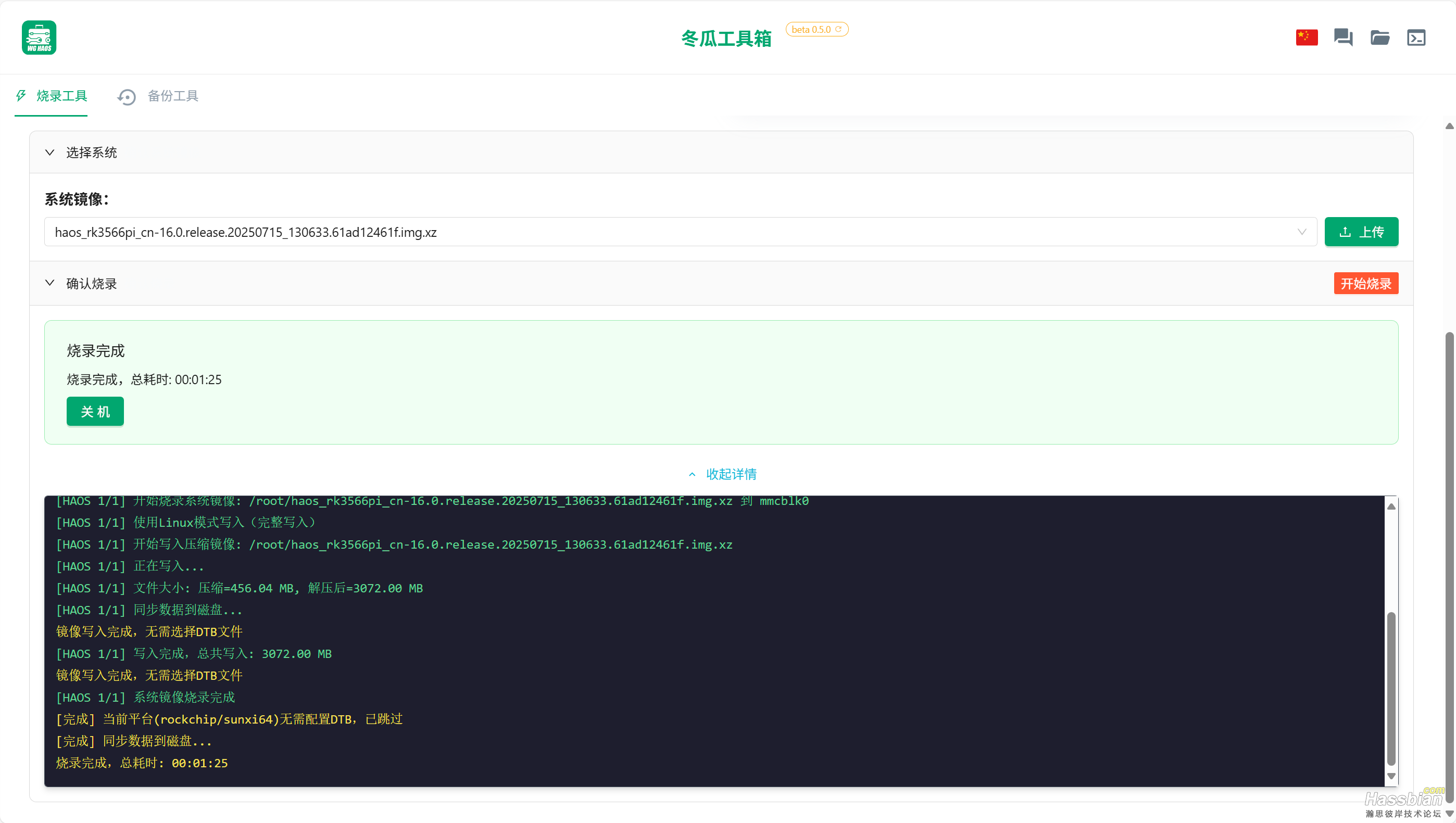

发表于 2025-7-24 11:51:58 | 显示全部楼层
冬瓜HA 发表于 2025-7-23 21:47
应该不会呀,这要具体看。
识别不到DTB , 开发板安装debian Ubuntu 都是正常的,在这些系统中安装ha-container 也都正常。
